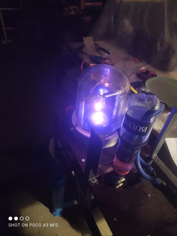

sofrina 8 Опубликовано 30 апреля Автор Поделиться Опубликовано 30 апреля попытка номер три 1) колпак от светильника в взрывоискробезопасном исполнении 2) подставка из сантиметрового стекла-осталась от второй попытки вакуумной камеры 3) флянец из металла, высотой 20 мм- все технологические отверстия, включая выводы под анод и катод и штуцер для откачки воздуха будут сверлиться в нем Ссылка на комментарий Поделиться на другие сайты Поделиться
sofrina 8 Опубликовано 1 мая Автор Поделиться Опубликовано 1 мая камера вакуум держит , теперь остались вводы электродов Ссылка на комментарий Поделиться на другие сайты Поделиться
sofrina 8 Опубликовано 6 мая Автор Поделиться Опубликовано 6 мая 1) изоляторы- испытаны на фланце при атмосферном давлении и практически в работе-в разреженной камере-утечек при испытательном напряжении 1000 в не наблюдается 2) сама камера-стекло заменено на более толстое, при аналогичных размерах вес колпака стал 2,7 кг,(прежнее весило 1,7 кг) и далее при испытании не лопнуло,не треснуло и первоначальное разрежение(судя по прибору) уже держится более 6 часов далее- сам материал мишени и сборка схемы Jael.Dace 1 Ссылка на комментарий Поделиться на другие сайты Поделиться

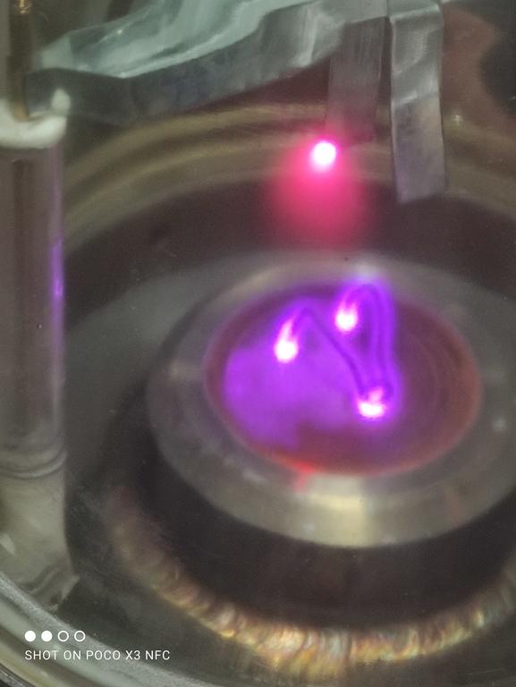

sofrina 8 Опубликовано 10 мая Автор Поделиться Опубликовано 10 мая итого по факту-в варианте есть канод(медная пластина), анод(сетка из нержавейки), магниты без замыкающей стальной пластины,нет подложки: 1) вакуумного насоса Valua VE215 недостаточно для полноценной работы,2 Па разрежения будет маловато 2) плазма зажигается после дугового разряда 3) после поджига плазма горит в диапазоне 800-900 вольт 4) медная мишень и магниты очень сильно греются, для магнитов требуется охлаждение zheka73 1 Ссылка на комментарий Поделиться на другие сайты Поделиться
