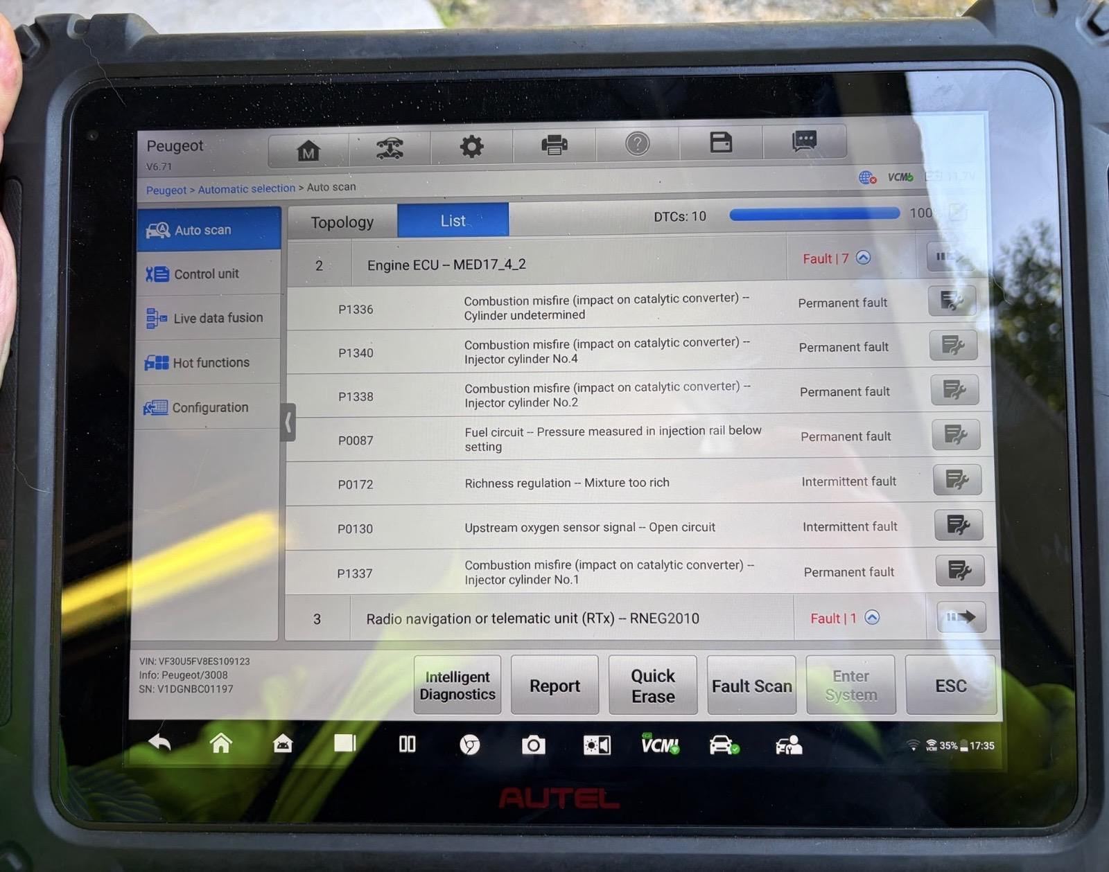

KostaDiagnosta 267 Опубликовано 8 мая, 2021 Автор Поделиться Опубликовано 8 мая, 2021 6 часов назад, Виджар сказал: Привет. Да вроде все есть ..... просыпайся, дружище ..))) =0) ПОмерял напряжение на входе ЭБУ - согласно даты, 0,8 на зажигании, 1,8 на ХХ, при перегазовке поднимаются до 3 В По сканеру - 4-5 бар. (Кроме Лаунча пока читать нечем, KTS вообще фигню показывает) И ошибка по давлению не появляется. Только по богатой Достал свечи, жестко черные, а были новые. Свеча 1го- в хлам черная, зазора нет! (По первой форсе были вопросы) Ссылка на комментарий Поделиться на другие сайты Поделиться
danis1 49 Опубликовано 8 мая, 2021 Поделиться Опубликовано 8 мая, 2021 Сдерни фишку с регулятора на насосе.... давка должна уйти в макс (120бар) с характерным дизельным звуком работы мотора. На ваг-ах насос свистеть начинает... Проверь адекватность даты лаунча таким образом... Заводиться то двиг будет и при пяти барах.... но ездить.....! не знаю... Ссылка на комментарий Поделиться на другие сайты Поделиться
KostaDiagnosta 267 Опубликовано 8 мая, 2021 Автор Поделиться Опубликовано 8 мая, 2021 Итак, ошибка по давлению ушла, остался дикий перелив. 5 минут на ХХ - и со всех щелей белый дым. Возможно, еще и приехал катализатор Ссылка на комментарий Поделиться на другие сайты Поделиться
