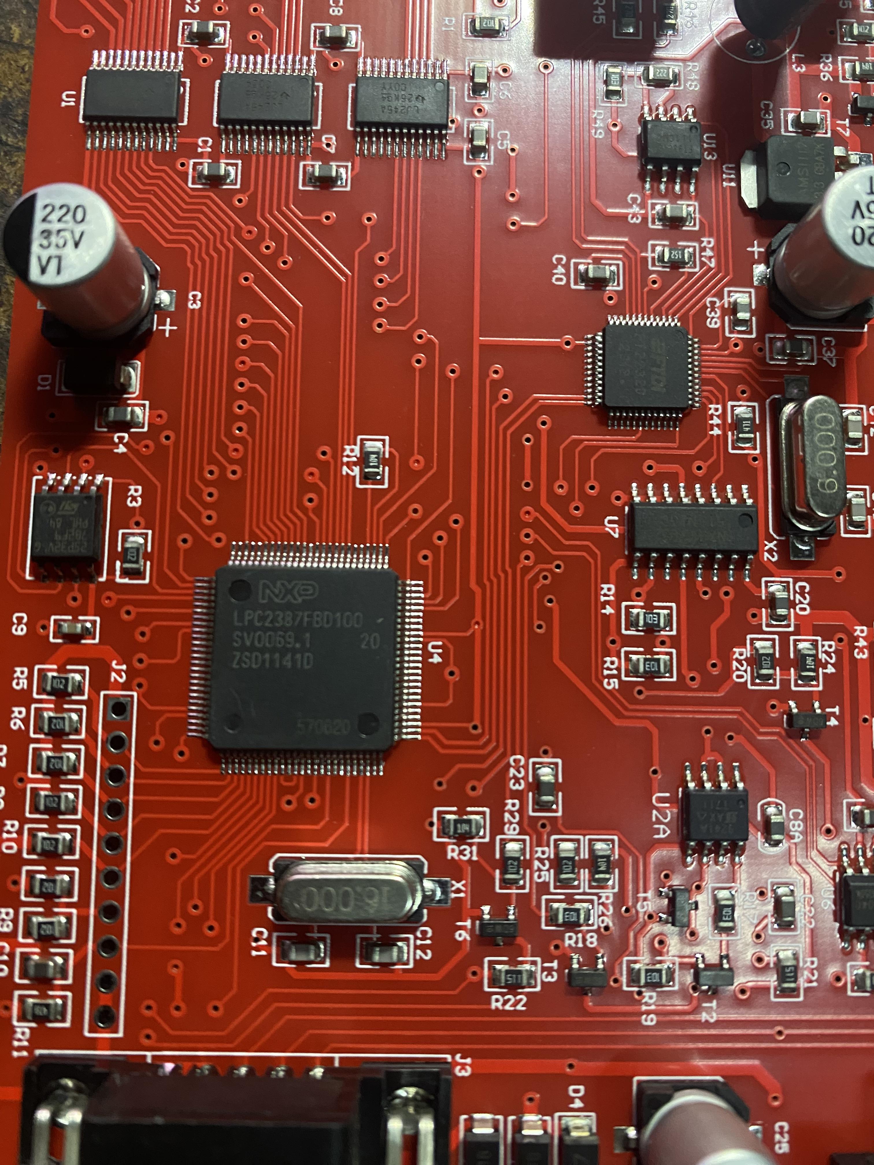

Zloy_zp 5 Опубликовано 20 марта Поделиться Опубликовано 20 марта В 16.08.2019 в 11:54, Alexkor555 сказал: Спасибо большое Александр за видео и Владимиру за подсказку... !!! Делаю..... я вообще-то написал про проблему, что На U11 – FT2232D болтает напряжение VCC = от5В до 8В и на кварце Х2 также среднее прыгает. В этом случае никакими сопротивлениями ее не решить и не прочитал я про такое нигде, потому и советуюсь, может кто схемку знает или устранял подобное, а сегодня вообще кварц-Х2 уже не генерит а штормит с разной длиной волны ) Прилег и у меня.... Вначале ошибка драйверов неизвестное устройство ошибка 43. На AVCC ft2232 2 вольта. Откинул резистор 470 ом. На avcc подал 3,3 с вывода Vout ftdi. Есть подозрения что где периодически отваливается прог и кто перебирает USB шнурки - это также поможет. Похоже FT2232 китайские го...очипы Ссылка на комментарий Поделиться на другие сайты Поделиться
UNGO 10 Опубликовано 20 марта Поделиться Опубликовано 20 марта меняй FT2232.такая же хрень была с галетто.Поставил другую все работает четко Ссылка на комментарий Поделиться на другие сайты Поделиться
Zloy_zp 5 Опубликовано 20 марта Поделиться Опубликовано 20 марта 13 минут назад, UNGO сказал: меняй FT2232.такая же хрень была с галетто.Поставил другую все работает четко Мне пианино нужно было на разовую работу, а платить за ft2232 треть стоимости прогера.... Я свою задачу решил прог отбил.... Можно и в утиль Ссылка на комментарий Поделиться на другие сайты Поделиться

sf977 2 Опубликовано 25 августа Поделиться Опубликовано 25 августа Купил красный. Дорабатывал по обоим питаниям. Понял так же, что красная от черной отличается лишь ценой...китай маркетинг . 9241А похоже перемаркировка. Ссылка на комментарий Поделиться на другие сайты Поделиться
leo62 16 Опубликовано 13 октября Поделиться Опубликовано 13 октября Большенство советов по доработки питания k -Line трансивера SI9243A предлагают ставить перемычку с соседнего питания микросхемы CAN трансивера на 1 ногу микросхемы SI9243A. SI9243A = 5B Ссылка на комментарий Поделиться на другие сайты Поделиться
