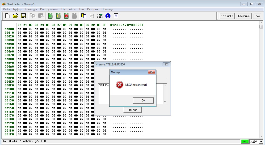

Madwarlock 1 Опубликовано 17 ноября, 2019 Поделиться Опубликовано 17 ноября, 2019 12 часов назад, Belleon сказал: Прочитал ? Нет, не разобрался как его читать! Мой MiniPro не читает этот чип, а в Orange5 есть только AT91SAM7S256. Будет ли он читать AT91SAM7X256? Ссылка на комментарий Поделиться на другие сайты Поделиться

Madwarlock 1 Опубликовано 18 ноября, 2019 Поделиться Опубликовано 18 ноября, 2019 10 часов назад, genazainck сказал: а даташит посмотреть? Датиш расскажет подходит ли для этого проца какой-то из адаптеров? 😄 Вопрос был про это! Подпаялся я проводами к нему, не видит! Ссылка на комментарий Поделиться на другие сайты Поделиться
genazainck 110 Опубликовано 18 ноября, 2019 Поделиться Опубликовано 18 ноября, 2019 8 минут назад, Madwarlock сказал: Датиш расскажет подходит ли для этого проца какой-то из адаптеров? 😄 Вопрос был про это! Подпаялся я проводами к нему, не видит! вы не поняли суть вопроса . Ссылка на комментарий Поделиться на другие сайты Поделиться
Belleon 2 Опубликовано 19 ноября, 2019 Поделиться Опубликовано 19 ноября, 2019 8 часов назад, Madwarlock сказал: Датиш расскажет подходит ли для этого проца какой-то из адаптеров? 😄 Вопрос был про это! Подпаялся я проводами к нему, не видит! Кидай как подпаивался будем думать! Ссылка на комментарий Поделиться на другие сайты Поделиться
Madwarlock 1 Опубликовано 19 ноября, 2019 Поделиться Опубликовано 19 ноября, 2019 2 часа назад, Belleon сказал: Кидай как подпаивался будем думать! Сперва подпаялся как в хэлпе О5 написано, потом добавил VCC и GND. Ссылка на комментарий Поделиться на другие сайты Поделиться

Madwarlock 1 Опубликовано 19 ноября, 2019 Поделиться Опубликовано 19 ноября, 2019 2 часа назад, ChipScan сказал: Ай ладно, и так сойдет!https://www.youtube.com/watch?v=WgYhYw-lS_s По делу: OSC пин Orange нужно соеденить на 97 пин процессора, дабы облегчить вам жизнь, не искать кварц. Еще раз перепроверьте все соединения. Соеденяйте так как написано справа в хэлпе к оранжу, а не по картинке, по картинке не всегда все пины указаны. Даташит в "подарок": http://www.keil.com/dd/docs/datashts/atmel/at91sam7x128_256_pc.pdf Почитайте, поизучайте, много интересного там. Благодарю за конструктивный ответ! Я подключил следующим образом: P0 - 79 TCK P1 -51 TDI P2 - 76 TDO P3 - 78 TMS P4 - 57 NRST GND - 32 GND VCC - 8 VDDIN OSC - 97 XIN/PGMCK Результат тот же. Я опять не правильно подключил? Ссылка на комментарий Поделиться на другие сайты Поделиться
