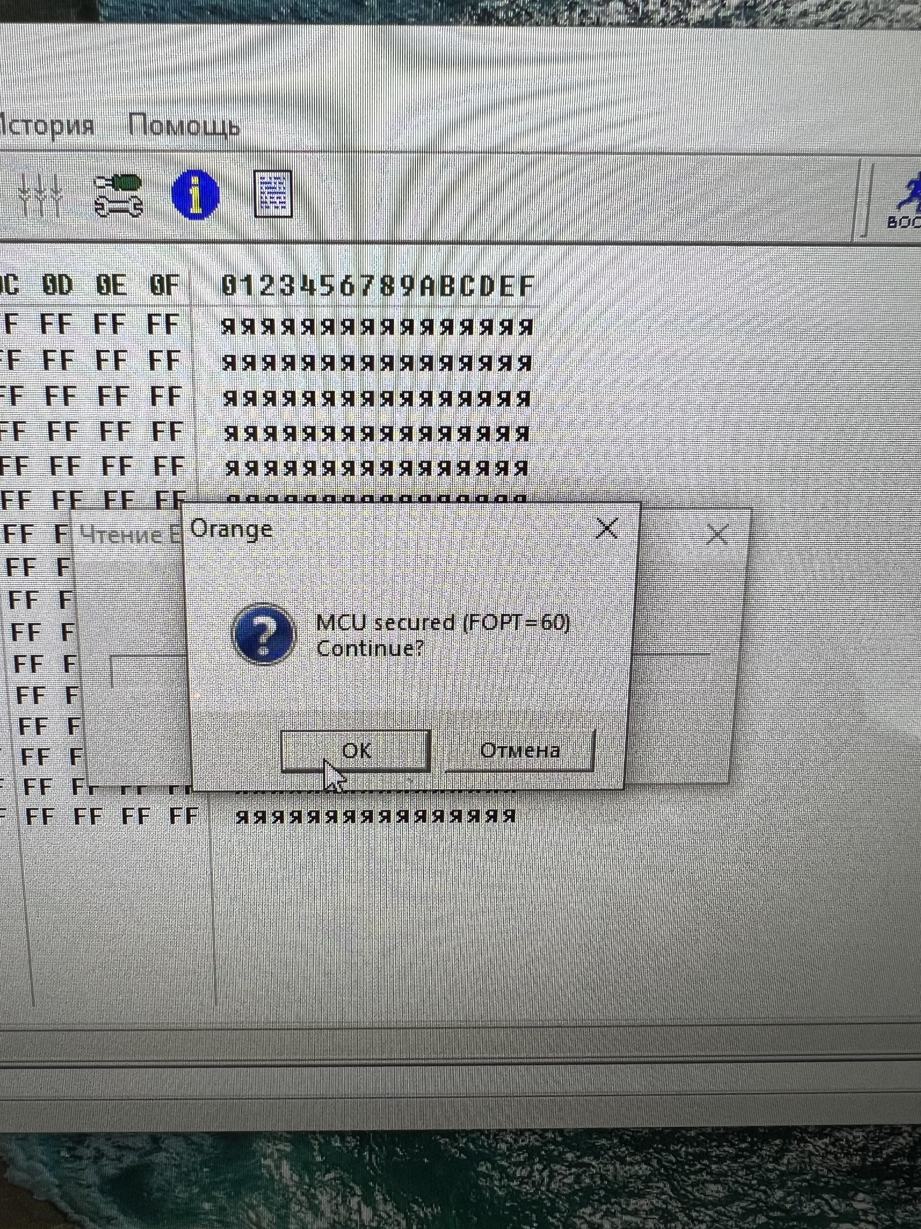

lehaniva 1 Опубликовано 3 мая Поделиться Опубликовано 3 мая 1 час назад, Zidan сказал: Да, придется купить… а что кстати в лицензии m08v есть? Можешь глянуть поддерживается ли mc9s08el16 secured ? MC9Sxxxxxx secured не поддерживается. Zidan 1 Ссылка на комментарий Поделиться на другие сайты Поделиться

lehaniva 1 Опубликовано 4 мая Поделиться Опубликовано 4 мая 14 часов назад, Zidan сказал: Да, придется купить Нет смысла. Сейчас сравнил два прибора.В 1.42 с серийником 5с38 также secured активна. На теже процы что и в А021...+4 добавлено, к которым подбирает ss. Ссылка на комментарий Поделиться на другие сайты Поделиться
Zidan 11 Опубликовано 4 мая Поделиться Опубликовано 4 мая 16 минут назад, lehaniva сказал: Нет смысла. Сейчас сравнил два прибора.В 1.42 с серийником 5с38 также secured активна. На теже процы что и в А021...+4 добавлено, к которым подбирает ss. Да, уже посмотрел что есть в 1.34. Буду искать какой может это делать. Почему-то именно 9s08el16 закрытые никто не читает…. Ссылка на комментарий Поделиться на другие сайты Поделиться

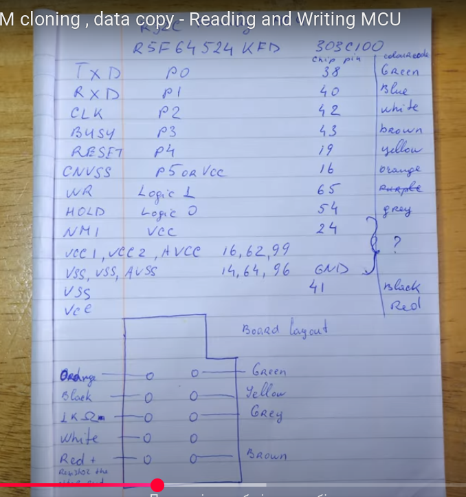

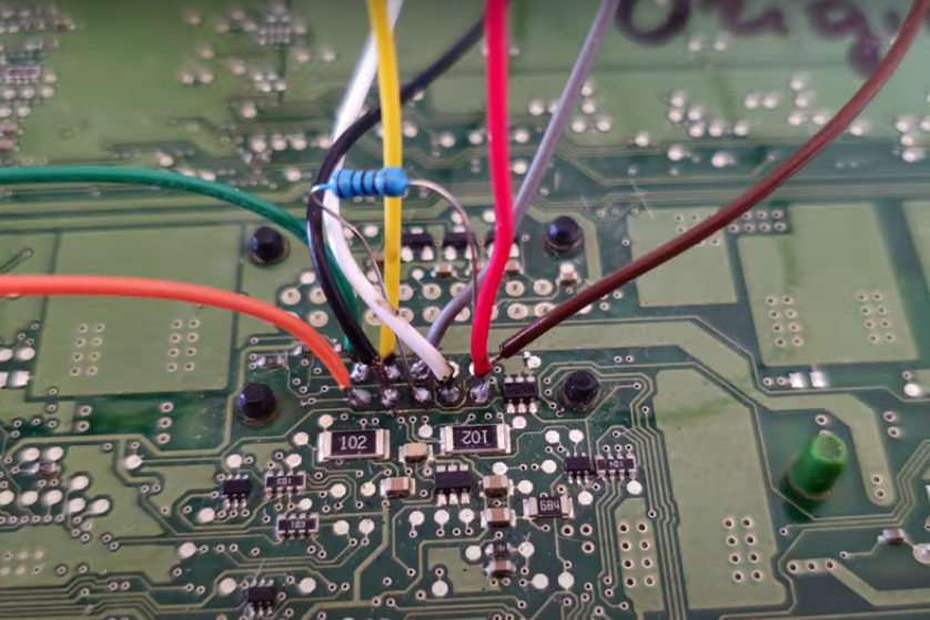

avtoteh_dnepr 15 Опубликовано 5 мая Поделиться Опубликовано 5 мая Доброго всем дня. Прошу помочь по процедуре подключения, а так же процедуре вычитки и записи процессора renesans R32C R5F64524KFD который стоит в блоке BSI Ford Mondeo,Galaxy... BG9T 14A073 . из того что нашел это вот такое подключение и работа по процедуре SPI. Но в програматоре заявлена так же работа UART. Хотел спросить, есть кто делал эти процессоры по UART? И вообще есть какая информация по работе с этими блоками. Где можна изучить? Ссылка на комментарий Поделиться на другие сайты Поделиться

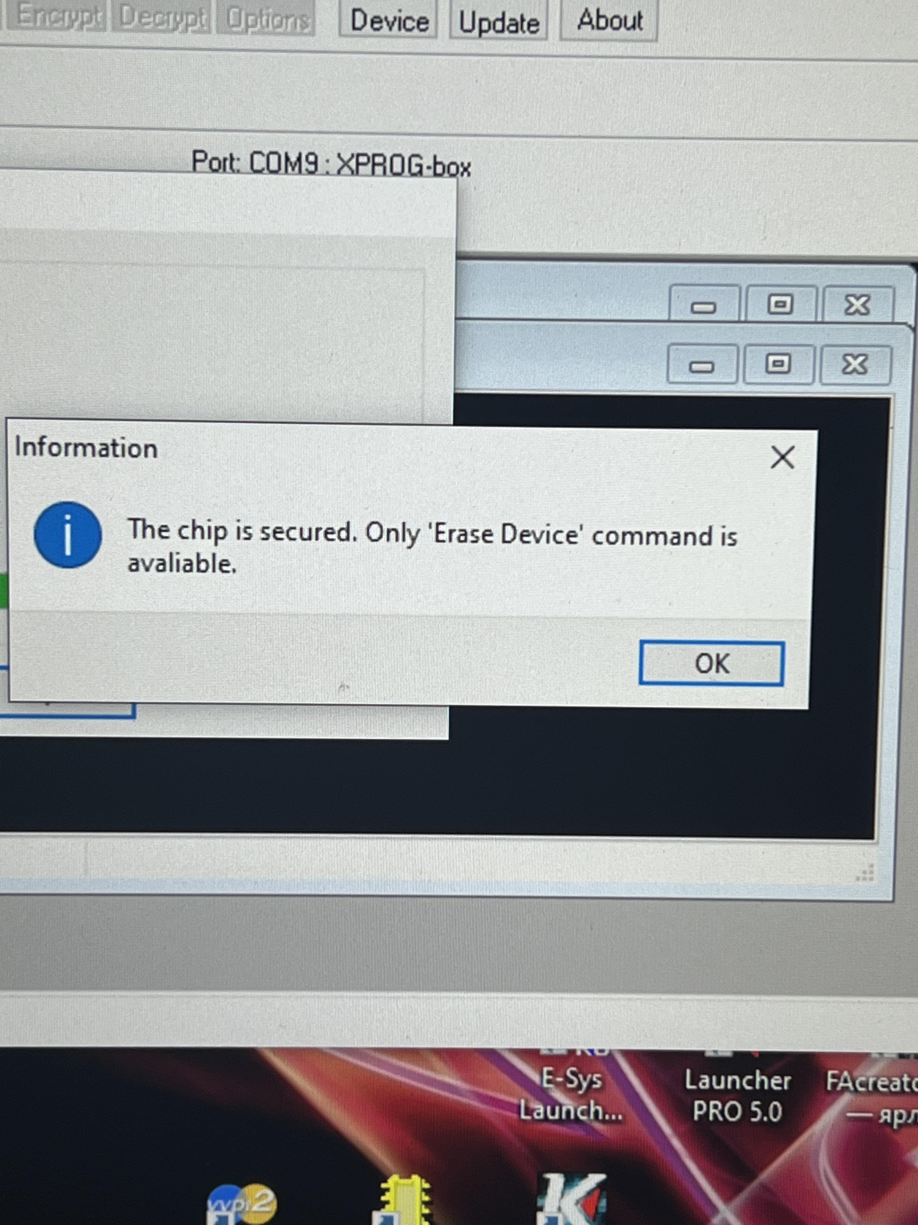

Zidan 11 Опубликовано 5 мая Поделиться Опубликовано 5 мая В 04.05.2025 в 12:31, firstlunoxod сказал: Попробуйте добавить в конфиг микроконтроллеров: CHIP=MC9S08EL16,16K,moto\9S08el.hpx AREA=EEPROM1,256,01700H AREA=EEPROM2,256,11700H AREA=FLASH,16384,04000H FREQ=16000 IMAGE=9s08els20,SOP20 IMAGE=9s08els28,SOP28 Проц в списке появился но результата нет, так как подбора секьюрит байта нет. тоже самое и и икспрог пишет… Ссылка на комментарий Поделиться на другие сайты Поделиться

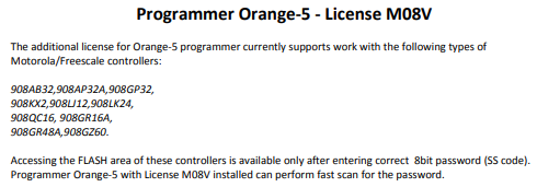

firstlunoxod 9 Опубликовано 5 мая Поделиться Опубликовано 5 мая 22 минуты назад, Zidan сказал: Проц в списке появился но результата нет, так как подбора секьюрити байта нет. тоже самое и и икспрог пишет… Подбор доступен только при активной лицензии М08V Ссылка на комментарий Поделиться на другие сайты Поделиться

firstlunoxod 9 Опубликовано 5 мая Поделиться Опубликовано 5 мая 5 часов назад, lehaniva сказал: С этой серией контроллеров, M08V не работает. Вы оказались правы. Вот выдержка из официального документа: 5 часов назад, Zidan сказал: Печально((( не подскажите чем прочитать? В каком приборе стоит микроконтроллер, который требуется прочитать? Ссылка на комментарий Поделиться на другие сайты Поделиться
