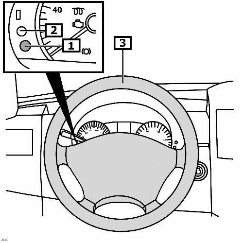

volodja-p 63 Опубликовано 13 июля, 2014 Поделиться Опубликовано 13 июля, 2014 Сброс сервисного интервала(масла) mercedes-benz sprinter 906-й И так,все мануалы пишут одно а на самом деле нужно делать по другому(вход в меню и сброса)Опишу последовательность для входа в меню и саму процедуру.С длительным интервалом между сервисными обслуживаниями (1)-кнопка сброс(2)-кнопка меню(3)-сами знаете(руль) А) Включаем зажигание,кнопкой (2) нажимаем так что бы появился "сервисный интервал" и ждем до тех пор пока "сервисный интервал" не погаснет.В) Как только "сервисный интервал" сам переключился на общий пробег(где то 20-30сек.) Нажимаем кнопку (1) и держим до тех пор пока не прозвучит звуковой сигнал.С) После звукового сигнала отпускаем кнопку (1) и кратко временно нажимаем кнопку (2) до надписи "rESEt.51"(если старые модели то могут быть такие надписи- "rESEt229.5" )Д) На надписи "rESEt.51" нажать кнопку (1) и держать около 3сек(появится двойка или другие изменения) после изменения отпустить кнопку (1) и снова нажать и сразу отпустить кнопку (1)(кратковременно)Е) Выключить зажигание. Еси хотите сбросить с коротким интервалом между сервисными обслуживаниями то-Все тоже самое,но после того как вошли в меню,ищите надпись-"rESEt.31" или "rESEt229.3" Если вы что то напутали или сделали неправильно то нужно сбросить на заводские настройки.Входим в "Меню" (писал выше) и ищем надпись "rESEt StoP" на этой надписи нажать кнопку (1) и держать около 3сек. после отпустить кнопку и еще раз кратковременно нажать и отпустить (1)В) Выключить зажигание. Авто Доктор Виктор, ____________ и Frontera_i 3 Ссылка на комментарий Поделиться на другие сайты Поделиться
