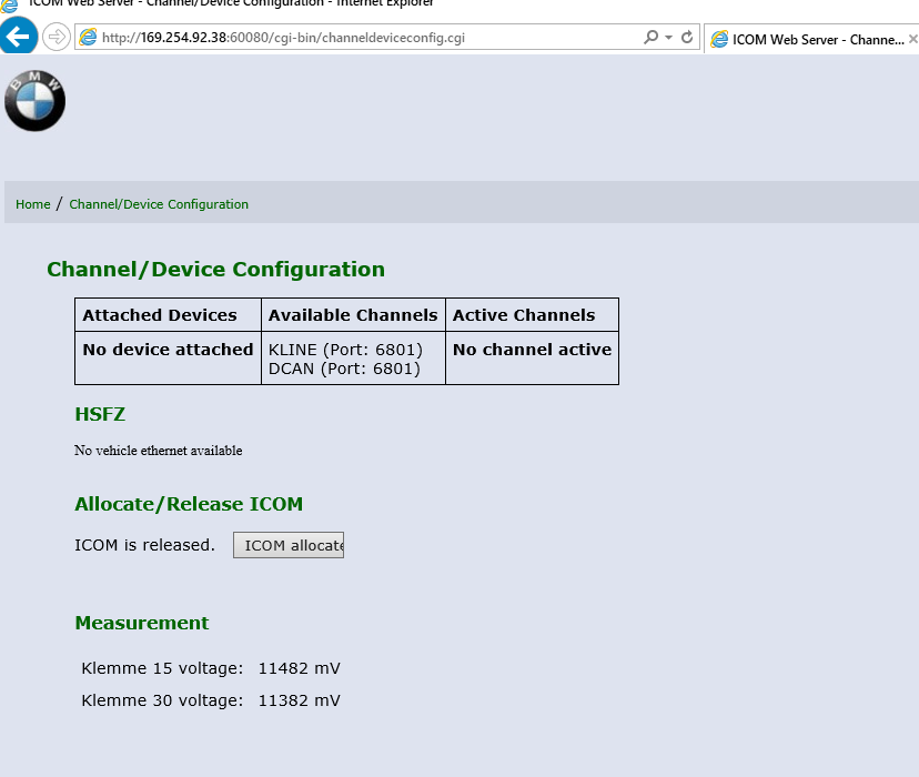

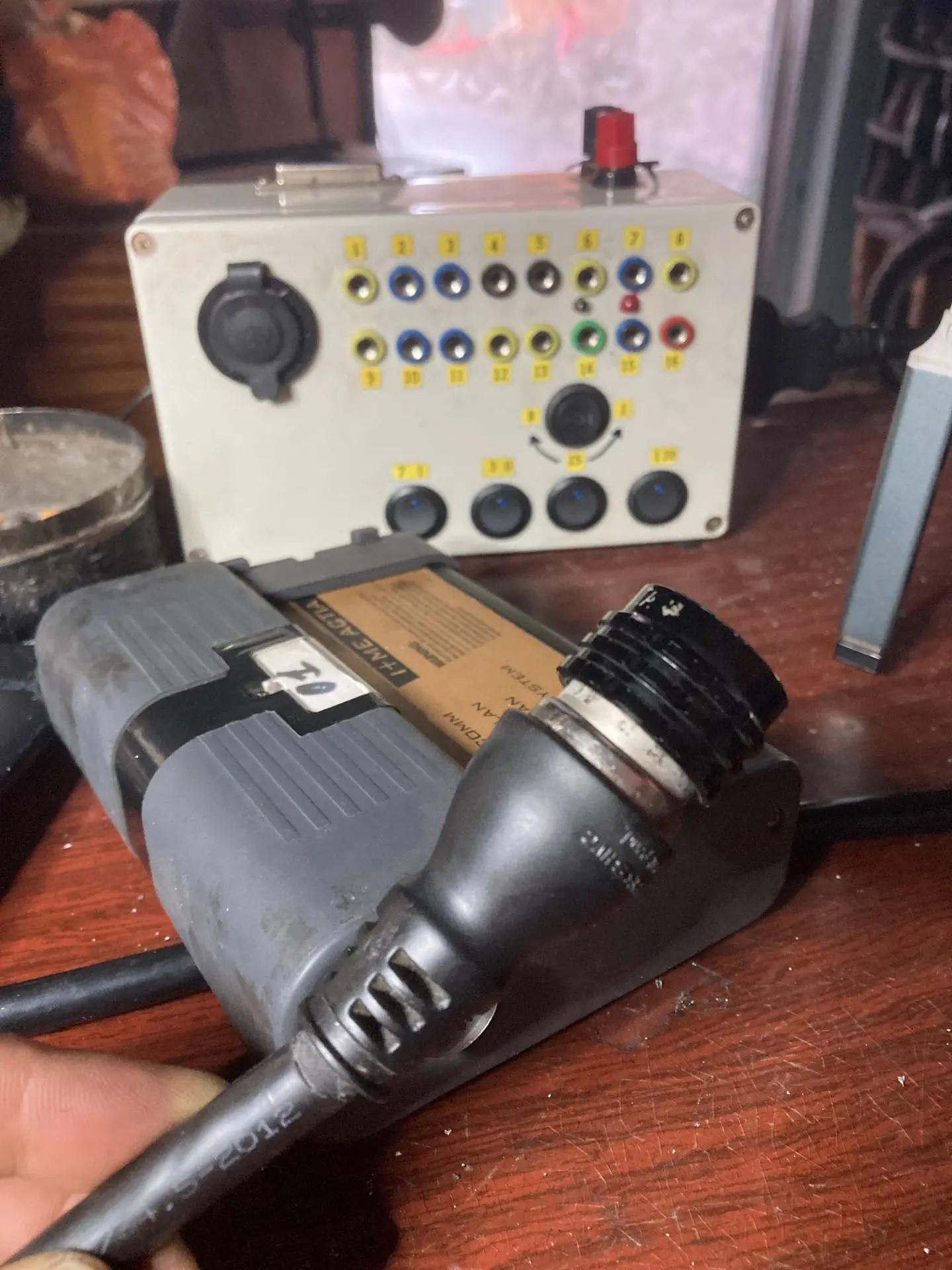

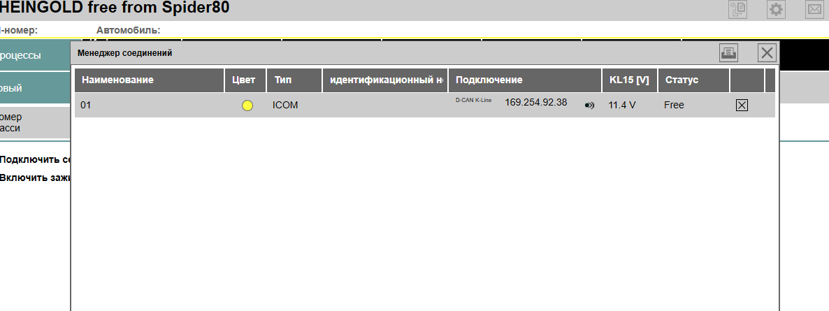

AzarOF 356 Опубликовано 4 часа назад Поделиться Опубликовано 4 часа назад Китаец....лет 8 работает как часы....вай фай сам добавлял. И вот теперь периодически не видит вкл. зажигания . Разобрал, подключил кабель подал 12v на первый пин. Прозвонил 1 пин от ОБД до платы, контакт есть.... Какие ещё могут быть неисправности ? Ссылка на комментарий Поделиться на другие сайты Поделиться
Roman St 191 Опубликовано 1 час назад Поделиться Опубликовано 1 час назад Трещены в пайке... пропаяйте по цепи все элементы. Ссылка на комментарий Поделиться на другие сайты Поделиться
