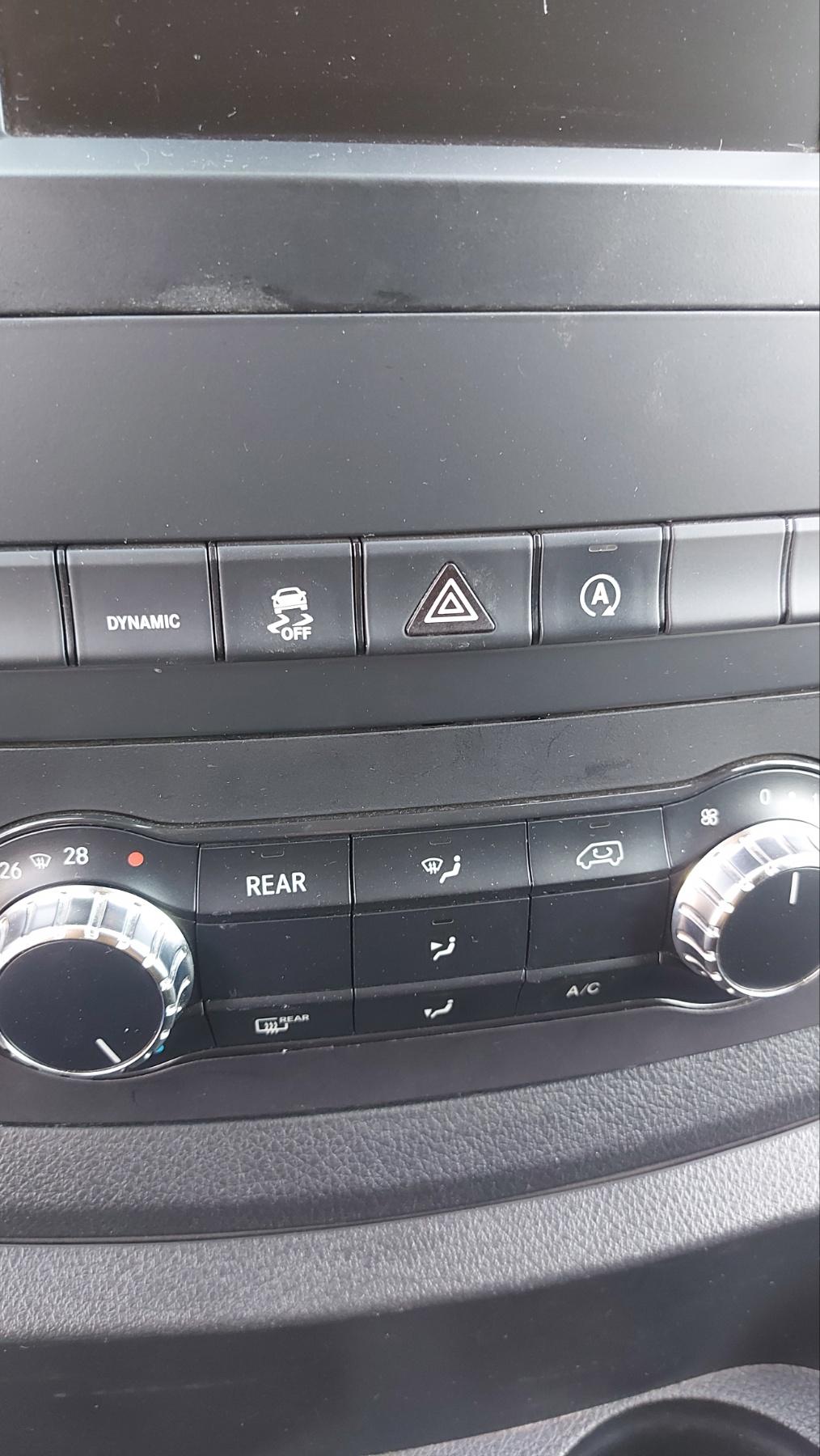

море 183 Опубликовано 16 июля Поделиться Опубликовано 16 июля День добрый.Проблема в следующем не работает кнопка аварийки и рядом стоящие кнопки на этой панели.На разьем приходит три провода плюс,минус и LIN шина,питание есть, lin смотрел осликом не внушает доверия .Ошибка U1000900 шина данных LIN 2 имеет функциональное нарушение.Ошибка не трется.Ошибки только по подогреву зеркал в двух дверях других ошибок нет.В машине вроде как все работает корректно все что видел включал,все работает.С мерсами редко встречаюсь может кто подкинет схему какие элементы сидят на переднем SAM по lin шине попробую поочередно отключать.Был бы STAR по ведомой диагностике увидел бы что мешает,но увы нет его.Ошибки читал AUTEL.Благодарю Ссылка на комментарий Поделиться на другие сайты Поделиться

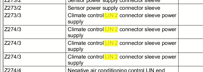

vlad101 97 Опубликовано 16 июля Поделиться Опубликовано 16 июля Ошибка в каком блоке? LIN 2 относится к климату... море 1 Ссылка на комментарий Поделиться на другие сайты Поделиться
