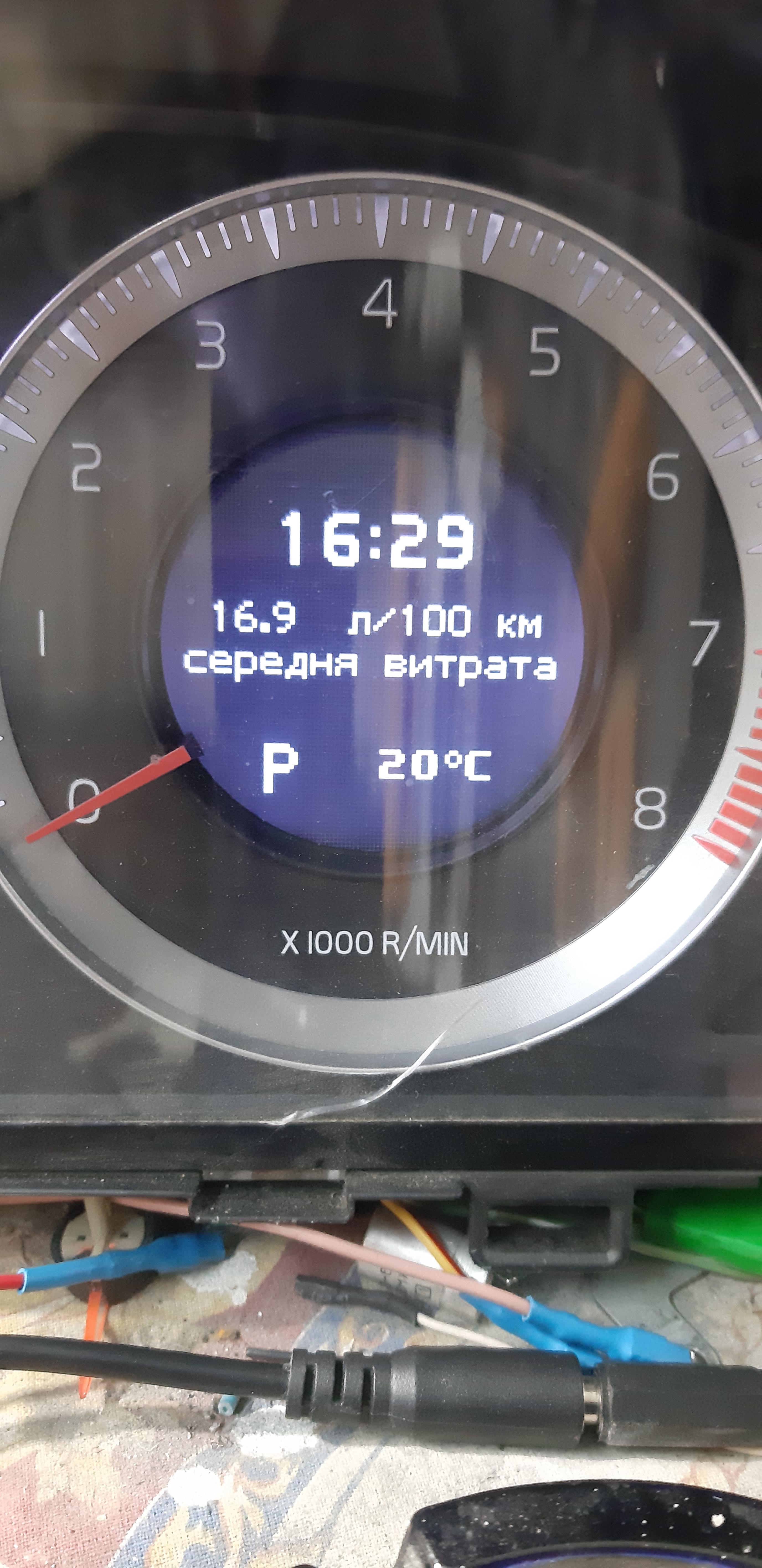

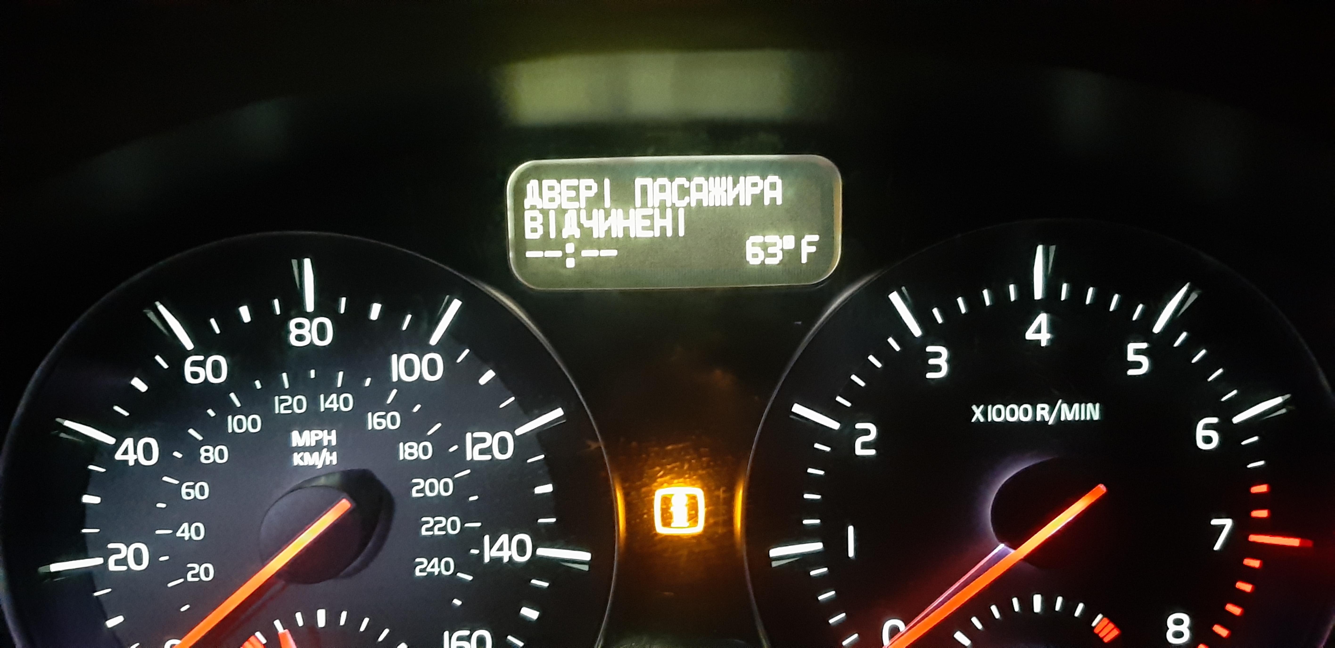

Могу сделать перевод на Укр. рус.Eng. полноценный.На все платформы,кроме TFT.

Кому надо - обращайтесь, вот мои работы по Вольво и не только https://www.drive2.ru/b/522048396819693654/
