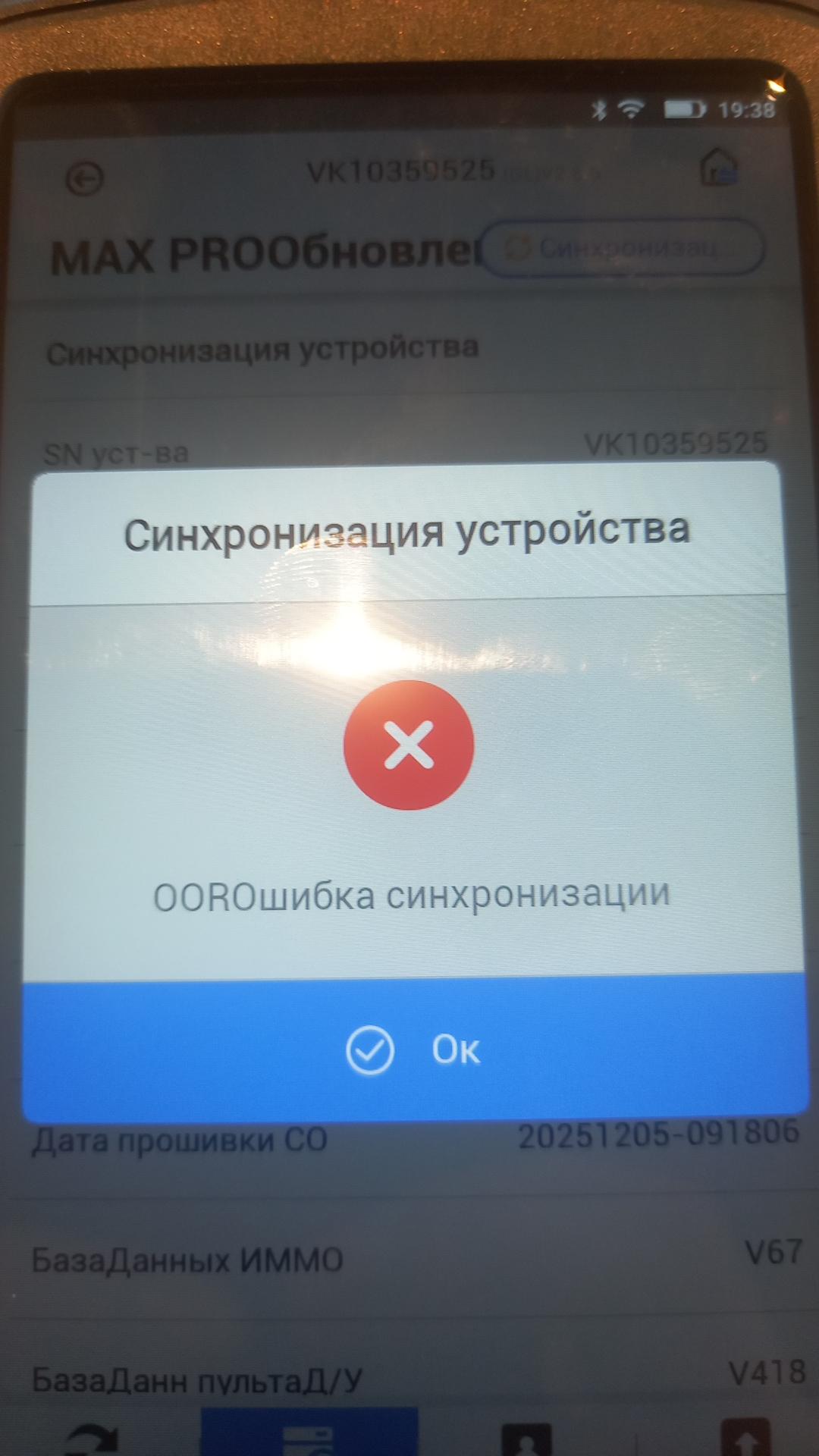

Всем привет, ребята купил Xhorse XDKMP0EN VVDI Key Tool Max PRO, не как синхранецуется, не подскажете как быть? Постоянно вылазит такая ошибка.
Интернет на устройстве нормальный? В аккаунт вошли? В настройках попробуйте переключится на другой сервер.
3 часа назад, Микаэл сказал:
> Скорее всего, проблема связана с сервером Xhorse, привязкой устройства к другому аккаунту или сбоем синхронизации. Также стоит проверить подключение к интернету, обновить приложение и прошивку устройства. Если устройство куплено б/у, возможно, оно всё ещё привязано к предыдущему аккаунту. Если проблема не исчезнет, лучше обратиться в поддержку Xhorse и проверить статус серийного номера (SN).
  • 3 недели спустя...
Аналогичная проблема,купил вчера сегодня утром все установил зарегистрировал а синхронизации с сервером нет
9 часов назад, shnurok сказал:
К продавцу обращайтесь
1 час назад, Dok сказал:
Обратился ,так как перед этим пил кровь поддержке,они сказали к продавцу решать вопрос ремонтом,продавец навещал следующее: "вам нужно сгенерировать 10 пультов и тогда заработает",на мои доводы что как и при чем здесь 10 пультов для открытия клона id48 ,если у меня нет синхры с сервером - вам надо 10 пультов.Купил я 10 всяких универсальных пультов на 100 баксов, не заработает поеду в офис к ним
