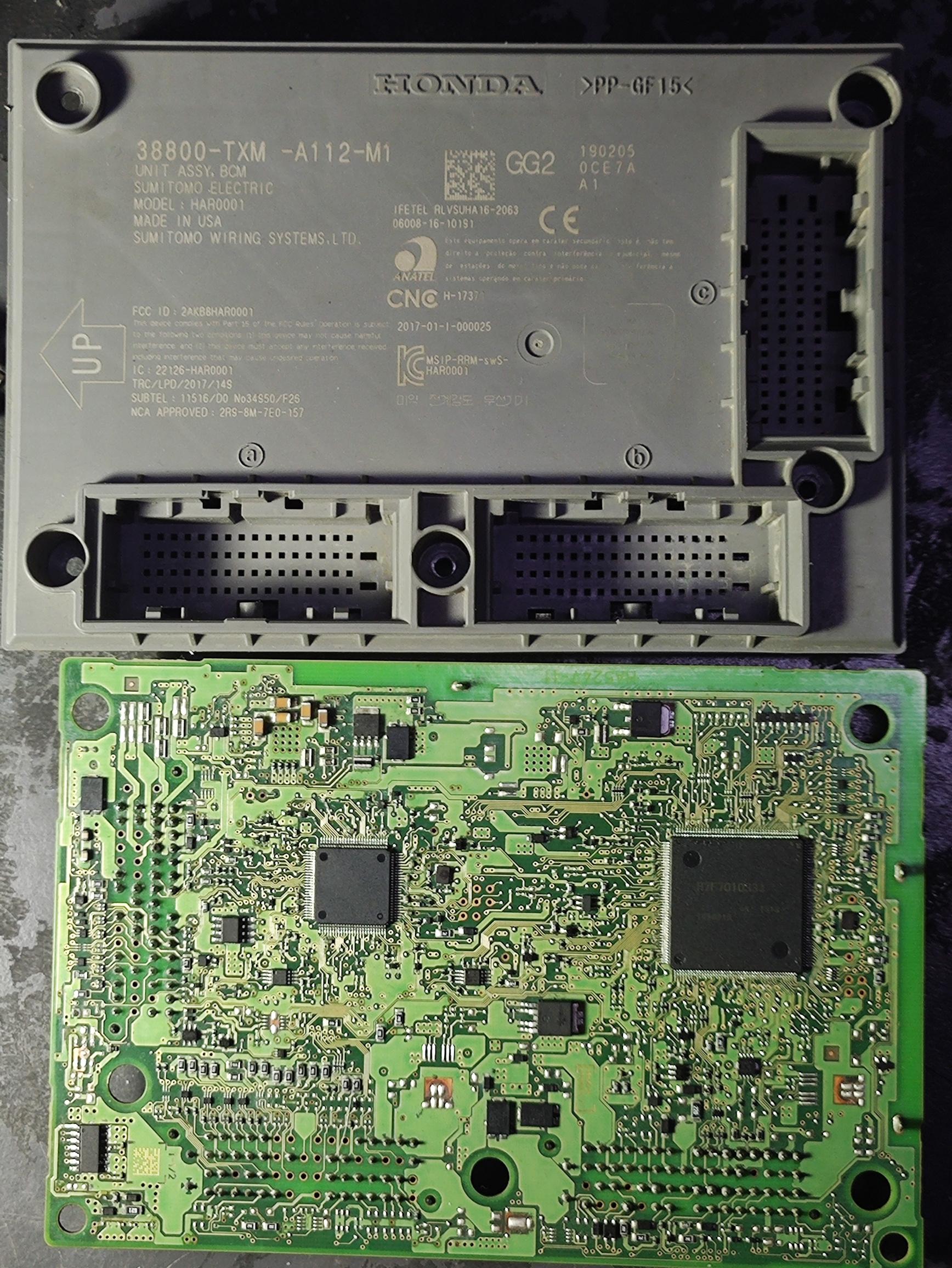

Всем привет. Insight 2019г. Заменили BCM, но не знаю как его привязать. Launch и Autel MaxiCOM Ultra Ligth S (без иммо-пакета) не смогли. Проверка иммобилайзера сначала выдавала D-3, сейчас выдает ошибку D-2 - Нет связи между блоком IMOES и блоком иммобилайзера. Предохранители целые.  Пробовал также через Immobilizer Setup Tool, но он просит доступ дилера. В BCM висит ошибка - B1038 - Аутентификация ID ИММОБИЛАЙЗЕРА F-CAN не получена
Коды BCM совпадают. вот фото родного:
Уже думаю сделать клон, но распиновок для этой платы не могу найти. Есть 2 микросхемы R7F7010334 и 70F3578(A2).
