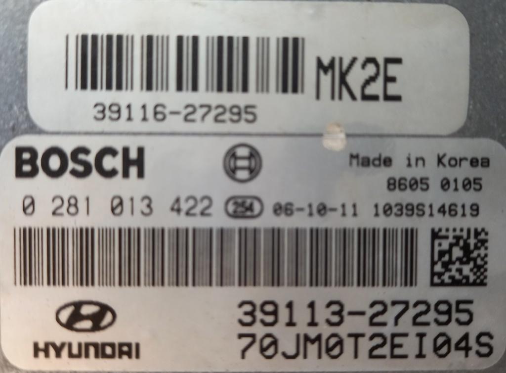

PWPetro 8 Опубликовано 12 мая Поделиться Опубликовано 12 мая Ищу стоковую полную прошивку для Hyundai Tucson 2.0 CRDi 2006 EDC16C39 39113-27295 70JM0T2EI04S 1039S14619 BOSCH 0 281 013 422. В блоке ошибка P0685 по главному реле, после откл. зажигания эбу не засыпает. Последствия кривой прошивки. Ссылка на комментарий Поделиться на другие сайты Поделиться
infinity 19 Опубликовано 12 мая Поделиться Опубликовано 12 мая покажите,что считали Ссылка на комментарий Поделиться на другие сайты Поделиться
PWPetro 8 Опубликовано 12 мая Автор Поделиться Опубликовано 12 мая А от кривой прошивки ? Калибровки ложу. Если надо полная, читану через бдм. 1037380453_P373701I-20260512-002311.rar Ссылка на комментарий Поделиться на другие сайты Поделиться
DimonE 40 Опубликовано 12 мая Поделиться Опубликовано 12 мая Нужен full , так как считанного по ОБД не хватает, что бы сделать правильно мод. файл Ссылка на комментарий Поделиться на другие сайты Поделиться
PWPetro 8 Опубликовано 12 мая Автор Поделиться Опубликовано 12 мая Full уже испорчен сторонними калибровками. Не вижу смысла тратить время на чтения фула. Ссылка на комментарий Поделиться на другие сайты Поделиться
DimonE 40 Опубликовано 12 мая Поделиться Опубликовано 12 мая Под Ваш фулл, нужно будет искать фулл стоковый. То что Вы считали, этого мало. В этом блоке две области во флешке. Ссылка на комментарий Поделиться на другие сайты Поделиться
PWPetro 8 Опубликовано 12 мая Автор Поделиться Опубликовано 12 мая Full 1037380453 P373701I.rar 1037380453 P373701Ieeprom.rar Ссылка на комментарий Поделиться на другие сайты Поделиться
Bulba 180 Опубликовано 12 мая Поделиться Опубликовано 12 мая 1037380453_stok_ktag.rar PWPetro и RAZOR85 1 1 Ссылка на комментарий Поделиться на другие сайты Поделиться
SERGEI 32 13 Опубликовано 12 мая Поделиться Опубликовано 12 мая Всех приветствую сталкивался с такой проблемой поменял блок и все стало ок блок копейки стоит Ссылка на комментарий Поделиться на другие сайты Поделиться
Litvinas 288 Опубликовано 12 мая Поделиться Опубликовано 12 мая ЕБУ незасыпает скорее всего из за неправильно отключенои екологии. Лет 10 назад приежяло много с токои проблемои. Ссылка на комментарий Поделиться на другие сайты Поделиться
PWPetro 8 Опубликовано 12 мая Автор Поделиться Опубликовано 12 мая Залил сток от Bulba и главное реле заработало правильно. Ссылка на комментарий Поделиться на другие сайты Поделиться
metz 536 Опубликовано 12 мая Поделиться Опубликовано 12 мая 46 минут назад, PWPetro сказал: Залил сток от Bulba и главное реле заработало правильно. Все вірно спочатку, кривий мод (сам попадав на зорі своєї бурної діяльності по модифікації) саме на корейцях з EDC16C39.Після кривого моду блок не засинає це легко навіть почути по тому що постійно звинить і не може запаркуватися дросельна заслонка після вимкнення запалювання. Ссылка на комментарий Поделиться на другие сайты Поделиться
