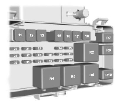

Razvedka 176 Опубликовано 8 мая Поделиться Опубликовано 8 мая Всем привет ! Ищу схему : WF0FXXTTFFBM86815 TRANSIT 2011 2.2. У меня обесточен предохранитель F26 под капотом. В моей комплектации нет предохранителя F22 и F25. При принудительной подаче питания на F26 , авто заводится и так ездит уже две недели. Спасибо !!! Ссылка на комментарий Поделиться на другие сайты Поделиться

RAZOR85 540 Опубликовано 8 мая Поделиться Опубликовано 8 мая И реле R8 тоже нет? Ссылка на комментарий Поделиться на другие сайты Поделиться

Razvedka 176 Опубликовано 8 мая Автор Поделиться Опубликовано 8 мая в Carmine смотрел, потому и написал про F22 ,F25. R8 есть F26 приходит на R2 с него два жирных красных куда то наружу из коробки с предами. Придется ползать по машине , а так не хотелось. Спасибо Диментей за схемы!!! Красные провода от реле по схеме -это вообще 30й плюс. Ссылка на комментарий Поделиться на другие сайты Поделиться
