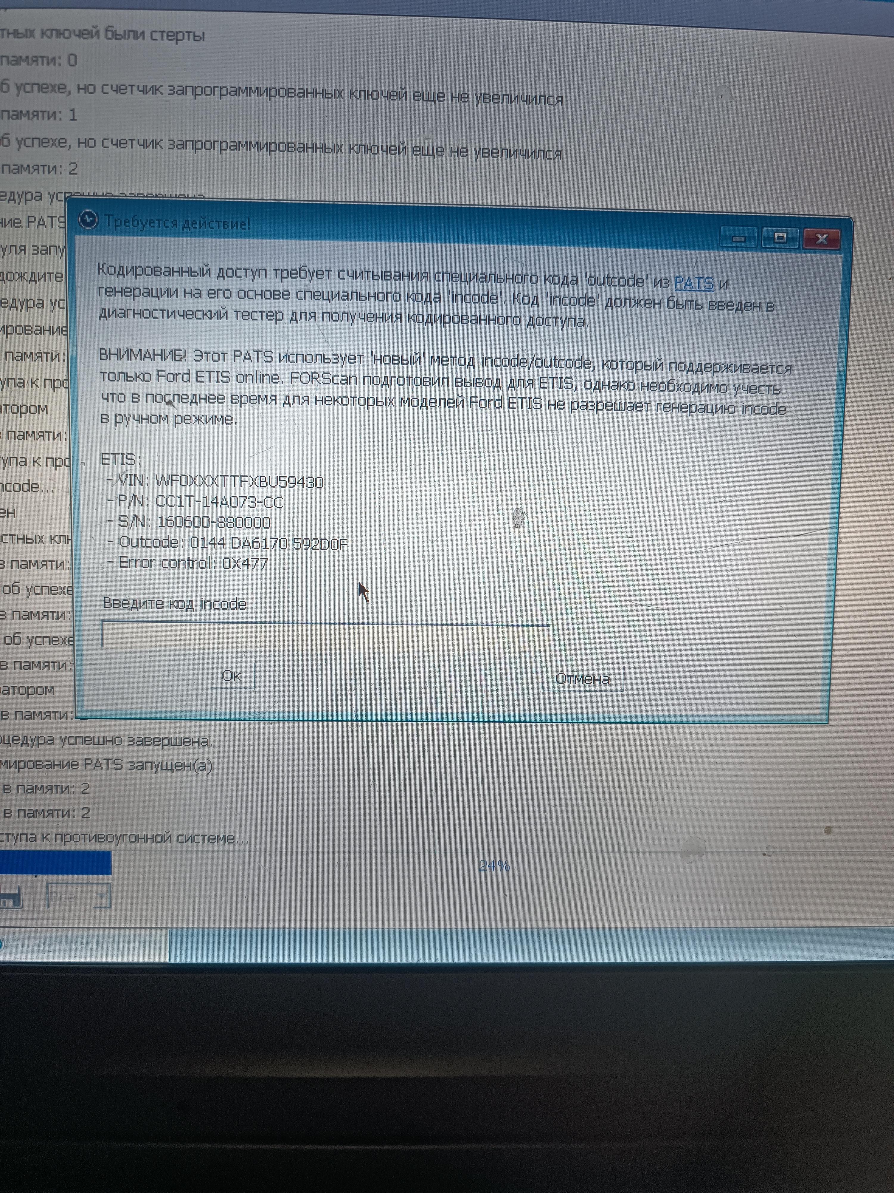

akiril8008 7 Опубликовано 1 мая Поделиться Опубликовано 1 мая Добрый день, столкнулся с проблемой неработающего левого поворота на Ford Transit BCMii CC1T-14A073-CC. Проблема в eeprom. Залил eeprom с другого с таким же номером. Поворот заработал, естественно нет запуска. Программирую 2 ключа при помощи Forscan, и при инициализации требует incode, нужен Ford ETIS online... Какие есть варианты решения проблемы без онлайн доступа? Искать рабочую пару eeprom для PCM и BCM? Сток вычитал с родного BCM.7z Ссылка на комментарий Поделиться на другие сайты Поделиться

akiril8008 7 Опубликовано 1 мая Автор Поделиться Опубликовано 1 мая Для записи ключей считает, для инициализации замены bcm нет. Вернул родной eeprom, повороты пропали, записал заново ключи, запуск есть Записывал этот eeprom Ford Transit BCM.7z Ссылка на комментарий Поделиться на другие сайты Поделиться

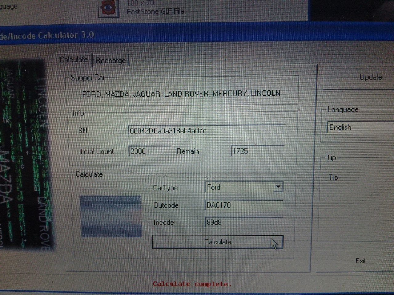

Shi 311 Опубликовано 1 мая Поделиться Опубликовано 1 мая по фото инкод - 89D8 Ссылка на комментарий Поделиться на другие сайты Поделиться

Shi 311 Опубликовано 1 мая Поделиться Опубликовано 1 мая второй кальк посчитал тоже самое Ссылка на комментарий Поделиться на другие сайты Поделиться

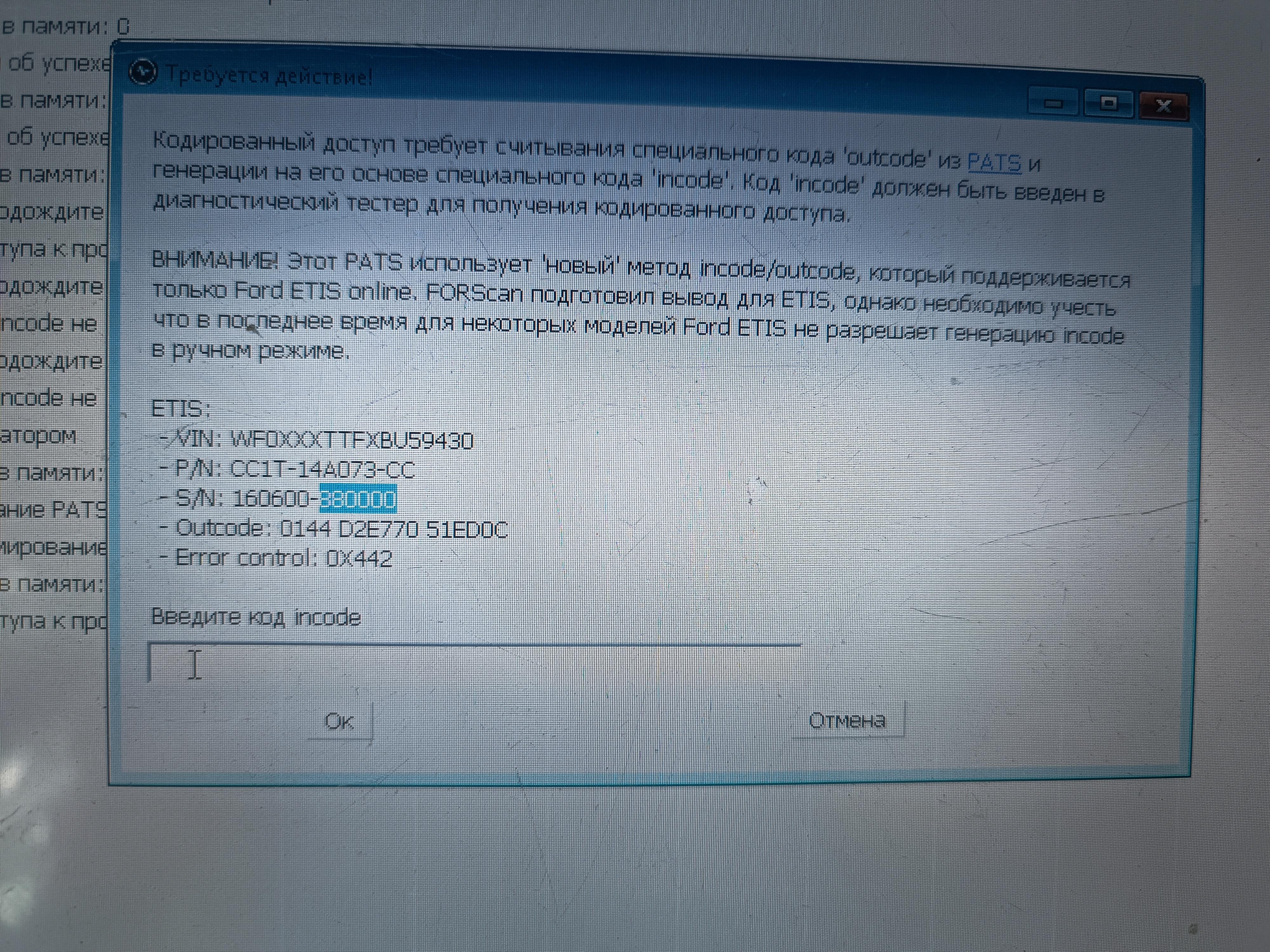

akiril8008 7 Опубликовано 1 мая Автор Поделиться Опубликовано 1 мая 89d8 - введённый incode не принят Не досмотрел, новый outcode 0144 D2E770 51ED0C Ссылка на комментарий Поделиться на другие сайты Поделиться
akiril8008 7 Опубликовано 4 мая Автор Поделиться Опубликовано 4 мая Решил проблему переносом части блока данных с родного eeprom в рабочий. Заработало все кроме радиоканала ключа. Прописал заново ключи при помощи Forscan Ссылка на комментарий Поделиться на другие сайты Поделиться
