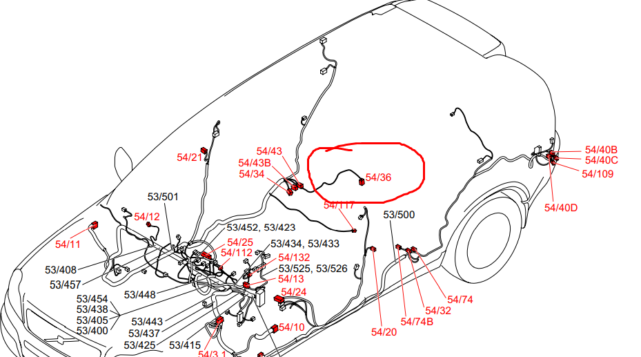

sebbat 9 Опубликовано 23 апреля Поделиться Опубликовано 23 апреля Проблема проявляется следующим образом - при включении зажигания горит не гаснет абс и не выходит на связь. Соответственно ошибки по блокам связь с абс и прочерки на суточном пробеге. Длится примерно минуту, пока работает насос подкачки. Потом пробег появляется, блок начинает выходить на связь. Если заводишь, то сразу блок "оживает". Если топлива меньше чем полбака, то и на заведенной машине горит абс. По схеме, думается, что проблема (возможно) в разъеме 54/36. Может кто подскажет, этот жгут + разъем по салону идет и доступ к нему сверху есть или только с подъемника надо смотреть ? SAS и DEM фишки снимал - не помогает. DEM на связь вообще не выходит, скорее всего закис. Ссылка на комментарий Поделиться на другие сайты Поделиться
sebbat 9 Опубликовано 24 апреля Автор Поделиться Опубликовано 24 апреля нашел разъем этот - он уже под лючком идет на сам насос. Снимаешь разъем абс загорается. Так все чисто - разъемы-проводка - получается СЕМ приплыл ? все концы в него сходятся. Ссылка на комментарий Поделиться на другие сайты Поделиться

Shi 309 Опубликовано 25 апреля Поделиться Опубликовано 25 апреля под жабо где трапеция стеклоочистителей есть лючок, отрой его и увидишь (вид СЕМ сверху) есть там купорос или нет.. ещё проблема с блоком муфты халдекс, можно вскрыть и посмотреть.. болячка СЕМ отпаивается флешь... приборка тоже больная на непропай, всё под лаком, высыхает и стягивает детали от платы Ссылка на комментарий Поделиться на другие сайты Поделиться
sebbat 9 Опубликовано 25 апреля Автор Поделиться Опубликовано 25 апреля и может вызывать именно такой глюк с абс как я описал ? новые вводные появились, все началось (с абс) после удара (попадания в яму) правым передним колесом... муфта полного привода перестала работать еще раньше. Разъем с блока снимал - это не помогло решить проблему с абс... Ссылка на комментарий Поделиться на другие сайты Поделиться
