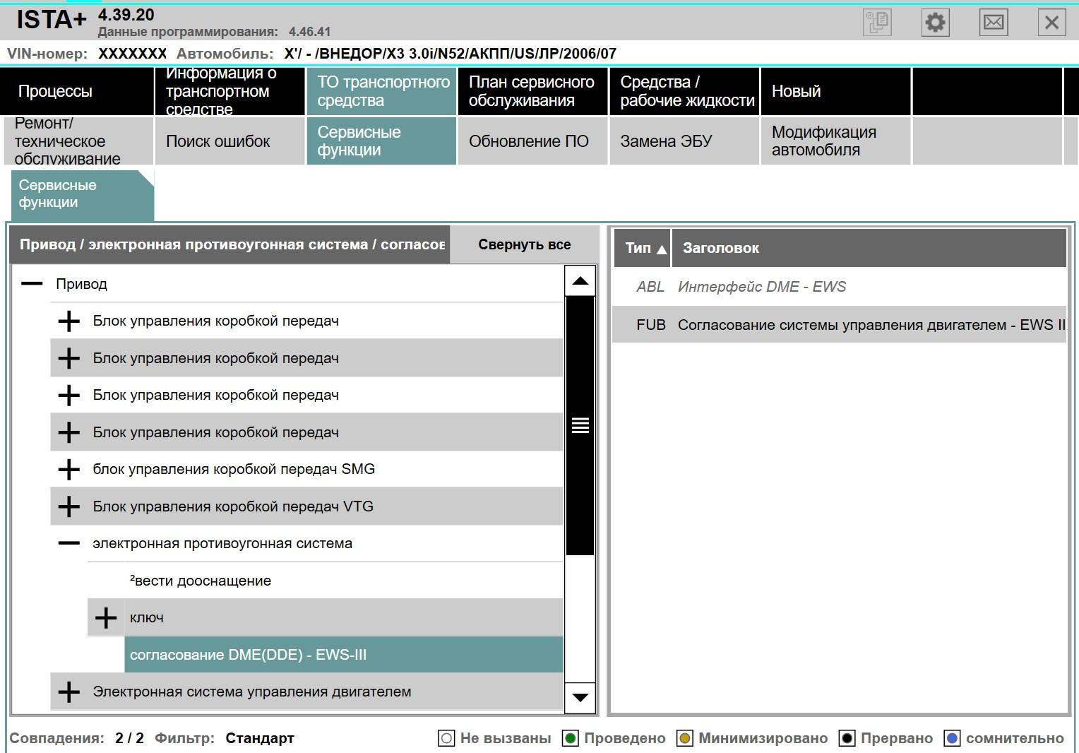

goha1983 10 Опубликовано 22 апреля Поделиться Опубликовано 22 апреля Добрый день, может кто подсказать как за синхрить эбу двс и cas3, авто BMW X3 E83 2006г 3 л бензин. Клиент в гараже попросил знакомого поменять тросс капота и оставили включеным зажигание, ну сел акб. На данный момент стартер не крутит в эбу ошибка 0027a4-интерфейс DME EWS - отсутствует сообщение EWS-интерфейс DME EWS - отсутствует сообщение EWS, возможно ли аутелем подружить? или айпрогом( с бмв не работаю, но тут не отказать человеку) Помогите завести, j2534+могу инпу поставить Ссылка на комментарий Поделиться на другие сайты Поделиться
Pentium 20 Опубликовано 22 апреля Поделиться Опубликовано 22 апреля аутелем возможно, где то есть пункт Синхронизация Ссылка на комментарий Поделиться на другие сайты Поделиться
goha1983 10 Опубликовано 22 апреля Автор Поделиться Опубликовано 22 апреля блин облазил, нашел кодирование, но аутель говорит кодировка не пройдет пока не будет уже все точно лежать правильно)))) Ссылка на комментарий Поделиться на другие сайты Поделиться

maxonde 81 Опубликовано 22 апреля Поделиться Опубликовано 22 апреля 1 hour ago, goha1983 said: Добрый день, может кто подсказать как за синхрить эбу двс и cas3, авто BMW X3 E83 2006г На Е83 стоит EWS4. Читайте и выкладывайте дампы моторника и евс Ссылка на комментарий Поделиться на другие сайты Поделиться
Roman St 191 Опубликовано 22 апреля Поделиться Опубликовано 22 апреля У лаунч есть тоже эта процедура. На х6 делал. В аутеле тоже поидее должна быть. Но лучше сделать истой... vadik.exb 1 Ссылка на комментарий Поделиться на другие сайты Поделиться
