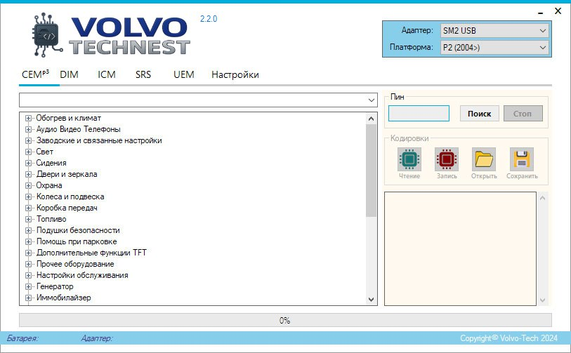

igorbel 47 Опубликовано 15 апреля Поделиться Опубликовано 15 апреля В 10.04.2026 в 17:40, sebbat сказал: Проц 0F71K маска флешка 28F200... Какой точно проц там стоит ? Обычно там маска 0F65. 21 час назад, sebbat сказал: перенос флеши не помог ( Чем и как переносили дамп ? Уж не с TL886 ли ? И что там можно было угробить при замене ламп ? Что "отвалилось" из функций блока ? Ссылка на комментарий Поделиться на другие сайты Поделиться
sebbat 9 Опубликовано 15 апреля Автор Поделиться Опубликовано 15 апреля Проц 0F71K маска в обоих блоках Перенес дамп с флешки 28F200 Перенес стандартно - пайка-программатор - не первый раз такое делаю. Все пайки-ноги проверяются под микроскопом. Мне только блоки привезли. Жду машину... Ссылка на комментарий Поделиться на другие сайты Поделиться
EleKtrik82 78 Опубликовано 15 апреля Поделиться Опубликовано 15 апреля 50 minutes ago, sebbat said: Проц 0F71K маска в обоих блоках Перенес дамп с флешки 28F200 Перенес стандартно - пайка-программатор - не первый раз такое делаю. Все пайки-ноги проверяются под микроскопом. Мне только блоки привезли. Жду машину... сам не користувався, функціонал заявлений. Ссылка на комментарий Поделиться на другие сайты Поделиться
sebbat 9 Опубликовано 15 апреля Автор Поделиться Опубликовано 15 апреля спасибо, но программа прилично так стоит, это надо только с вольво работать чтобы ее окупить... Ссылка на комментарий Поделиться на другие сайты Поделиться
