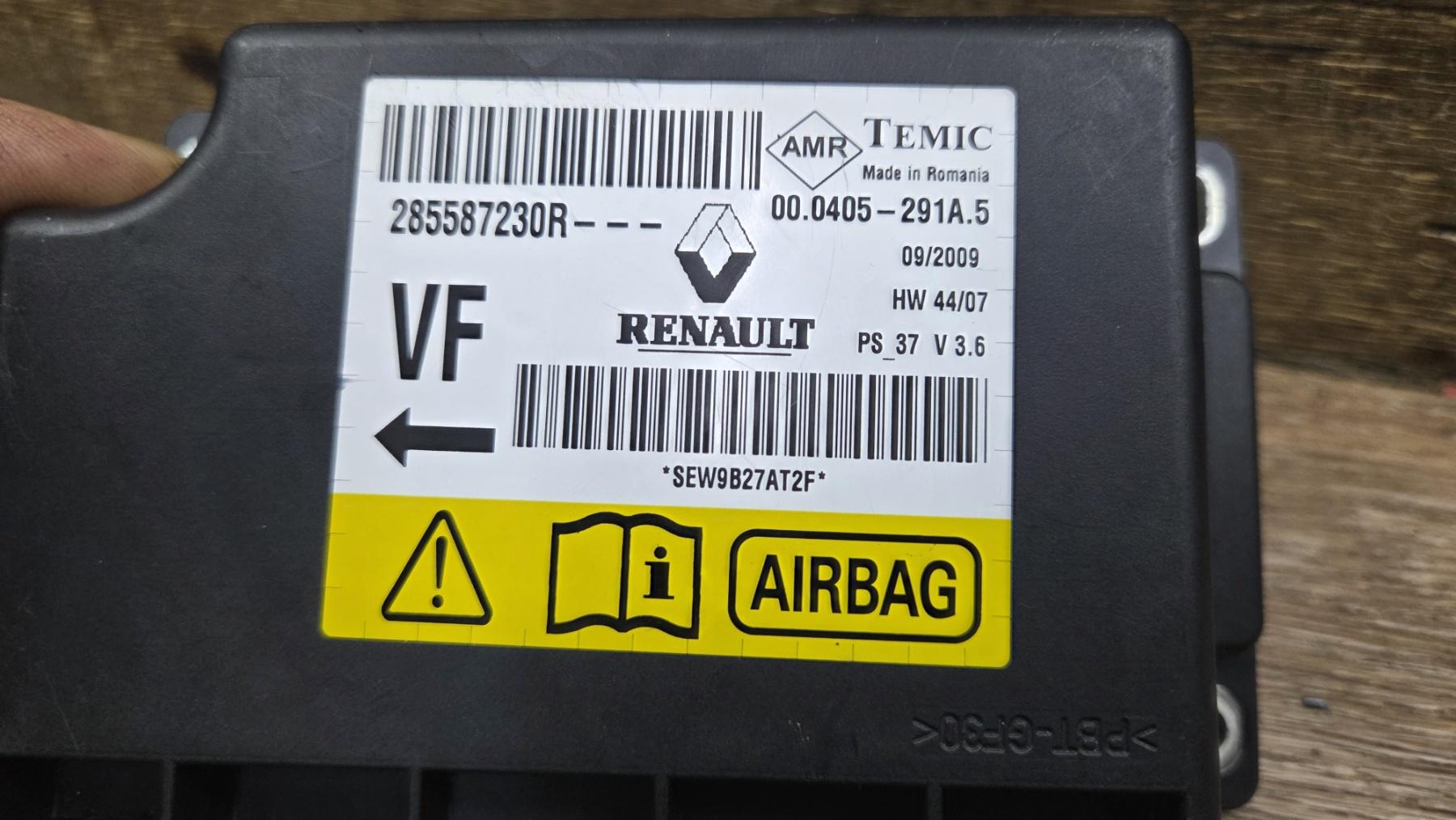

Megane 3 блок 285 587 230R
Здравствуйте. блок 285 587  230R.  Не нашел инфы по этому блоку. Необходимо удалить crash.

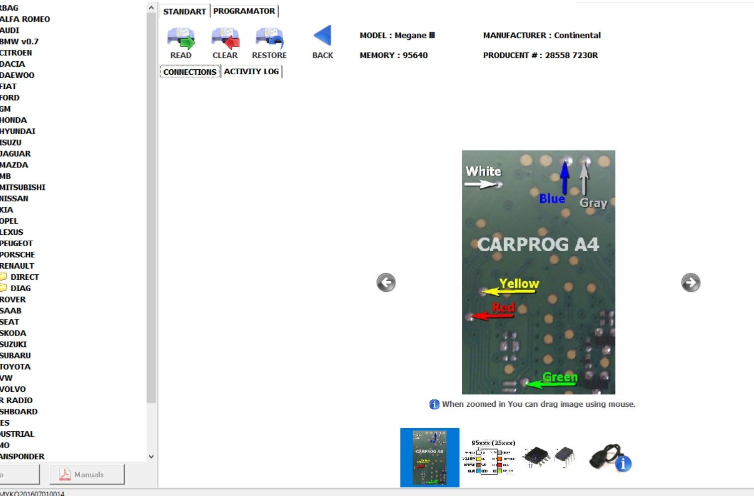

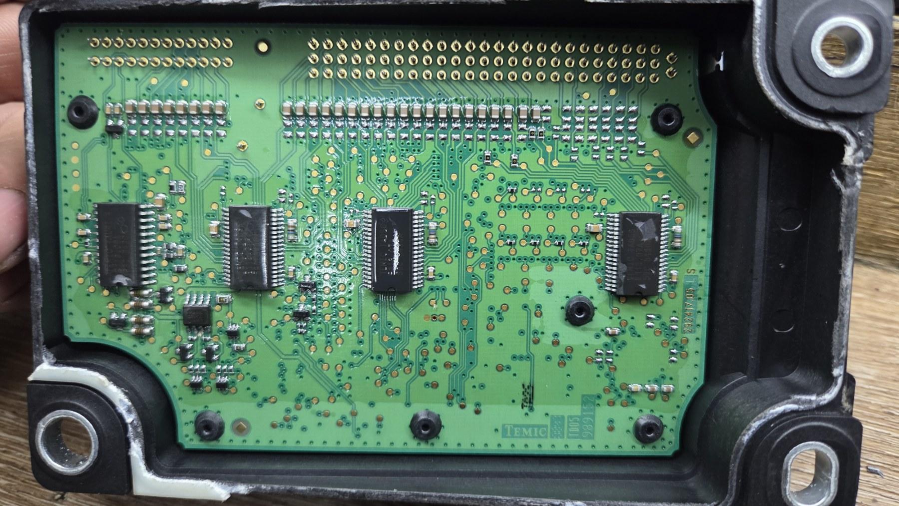

В carprog есть схема подключения для этого блока, но необходимо видимо  поднять плату Но она сидит плотно на пинах. Как безопасно это сделать?

В айпроге 87 есть скрипт под этот блок, как правильно выше сказали сдуть и вычитать 95640 и делов то.

что мешает снять 95640.
То что она внизу платы. Нет под рукой минилифтера .

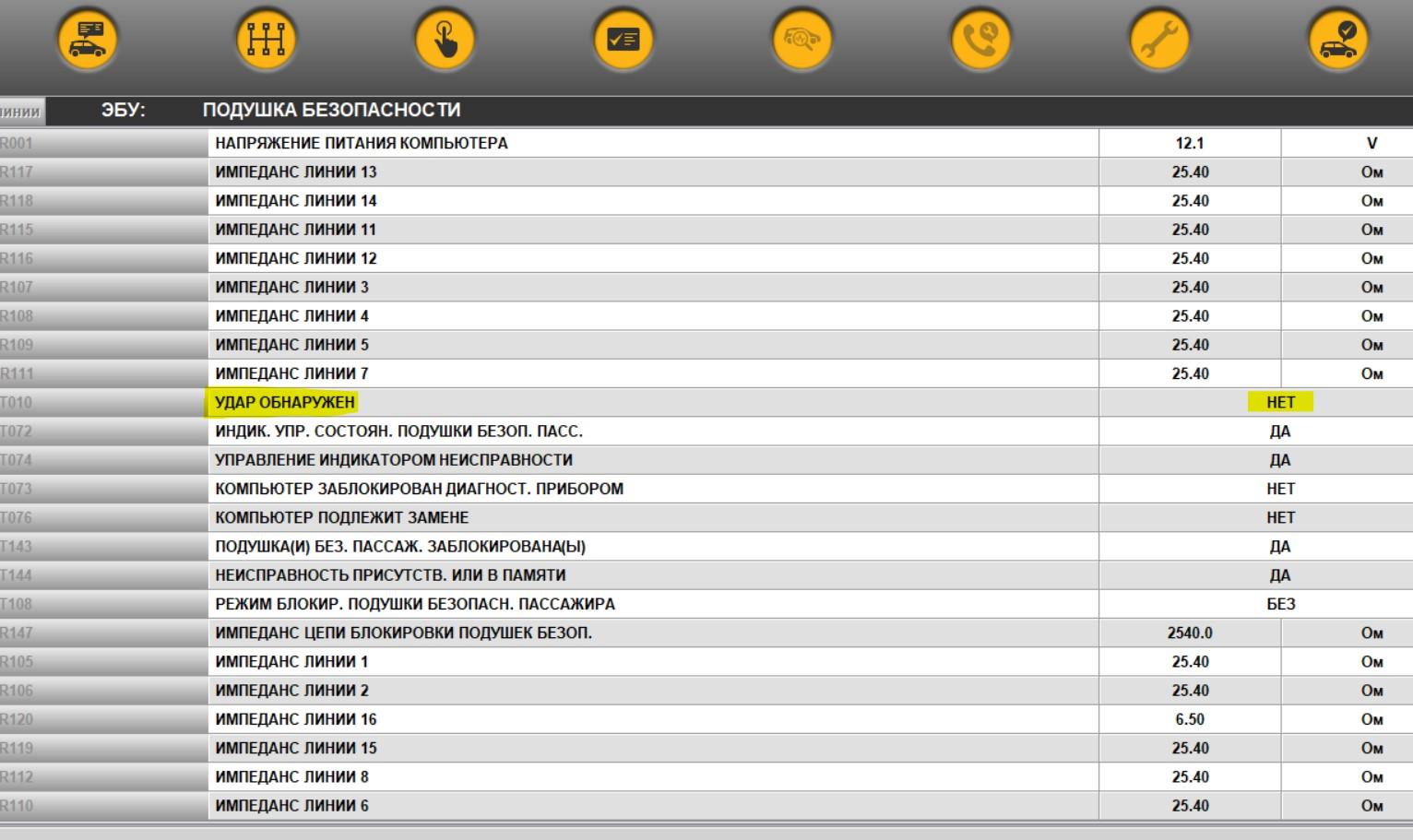

Ренолинк без разбора
Спасибо, Подключил на столе.  Ренолинк убрал crash
