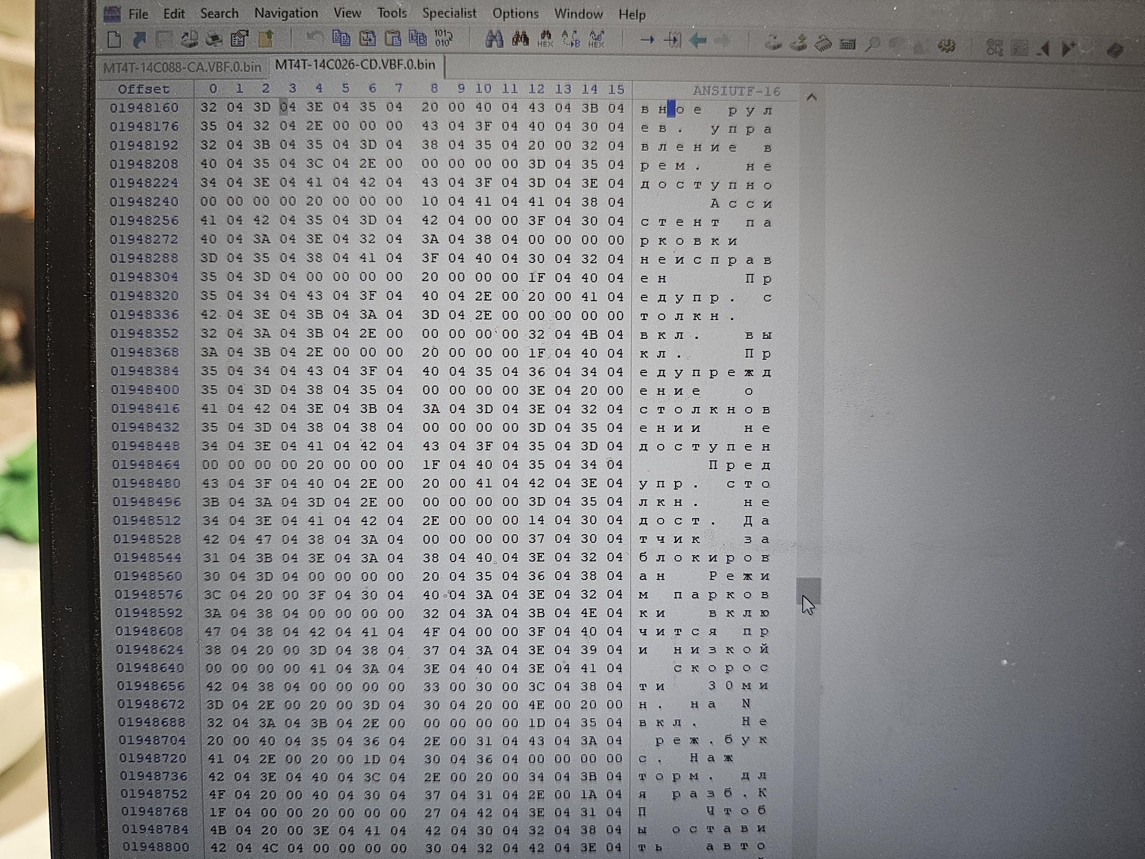

kulesh89 1 Опубликовано 26 марта Автор Поделиться Опубликовано 26 марта 7 минут назад, Dok сказал: Если в панель загрузить EU прошивку, то получим все европейские языки, которые поддерживает прошивка. На сколько мне помнится русский язык лежит в калибровке, а не в прошивке. Я как-то реверсил это дело. Только что, EviCar сказал: Нет на них европейских прошивок. Китай версии есть но на шайбе они не работают, точнее не зальешь, разный размер. Так что только кастом прошивка на них Я видел кастом только под Fusion, Escape. Под EDGE не находил. Может у вас есть какая-то инфа? Просто меня харит руками ковырять прошивку и менять языки Ссылка на комментарий Поделиться на другие сайты Поделиться
EviCar 138 Опубликовано 26 марта Поделиться Опубликовано 26 марта Нет там русского отродясь, только кастом Ссылка на комментарий Поделиться на другие сайты Поделиться
kulesh89 1 Опубликовано 26 марта Автор Поделиться Опубликовано 26 марта 15 минут назад, EviCar сказал: Нет там русского отродясь, только кастом А вот тут вы совершенно не правы... Я не поленился и реверснул ПО что залито в нее. Alpine ua 1 Ссылка на комментарий Поделиться на другие сайты Поделиться
EviCar 138 Опубликовано 26 марта Поделиться Опубликовано 26 марта Я об том что сменой региона русский не появится, делать кастом на этой базе надо Ссылка на комментарий Поделиться на другие сайты Поделиться
