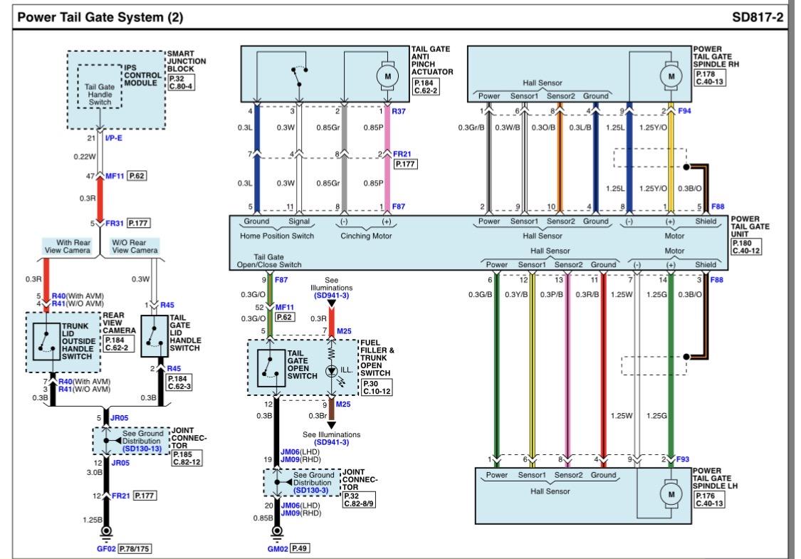

karel 75 Опубликовано 26 марта Поделиться Опубликовано 26 марта Всем добра! Не работает привод багажника. Ошибок нет. Питание на блоке есть. Положение крышки в дате видится. Блок подкинул другой. Что не так, как бороться? Почему аварийный режим? Подавал питание на привода-работают. KNAGV81FBJ5025914 Ссылка на комментарий Поделиться на другие сайты Поделиться

alex-mos 88 Опубликовано 26 марта Поделиться Опубликовано 26 марта 2 часа назад, karel сказал: Что не так, как бороться Работает с нулевого положения- полностью закрытый богажник. Проверь все статусы концевиков в замке богажника. Там их три вроде (полузакрыт, закрыт, рычаг "подтяжки") там внутри замка все на пластике, отламывается на раз. Ссылка на комментарий Поделиться на другие сайты Поделиться
karel 75 Опубликовано 26 марта Автор Поделиться Опубликовано 26 марта Статусы в дате меняются. Проверил и пробником, с разьема. Похоже на то, что они исправны. Ссылка на комментарий Поделиться на другие сайты Поделиться

alex-mos 88 Опубликовано 26 марта Поделиться Опубликовано 26 марта С наружной кнопки открывается, но не поднимает сам? при закрытии на 1 щелчек - дотягивает "подтяжкой"? в ручную поднимаешь - процент "положения" меняется в данных? закрытый открываешь кнопкой - молчит или пикает три раза? Ссылка на комментарий Поделиться на другие сайты Поделиться
karel 75 Опубликовано 26 марта Автор Поделиться Опубликовано 26 марта Разобрался! Меню в доске. Я сразу смотрел настройки, но в мониторе. В доске не сообразил. Галку поставил, и все поехало!)) alex-mos 1 Ссылка на комментарий Поделиться на другие сайты Поделиться
