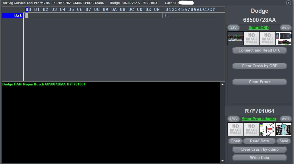

море 183 Опубликовано 2 апреля Поделиться Опубликовано 2 апреля В 24.03.2026 в 14:29, shah7 сказал: Какой программатор её возьмёт? AirBagCanService Tool Ссылка на комментарий Поделиться на другие сайты Поделиться
валентин 1 83 Опубликовано 2 апреля Поделиться Опубликовано 2 апреля Ссылка на комментарий Поделиться на другие сайты Поделиться
