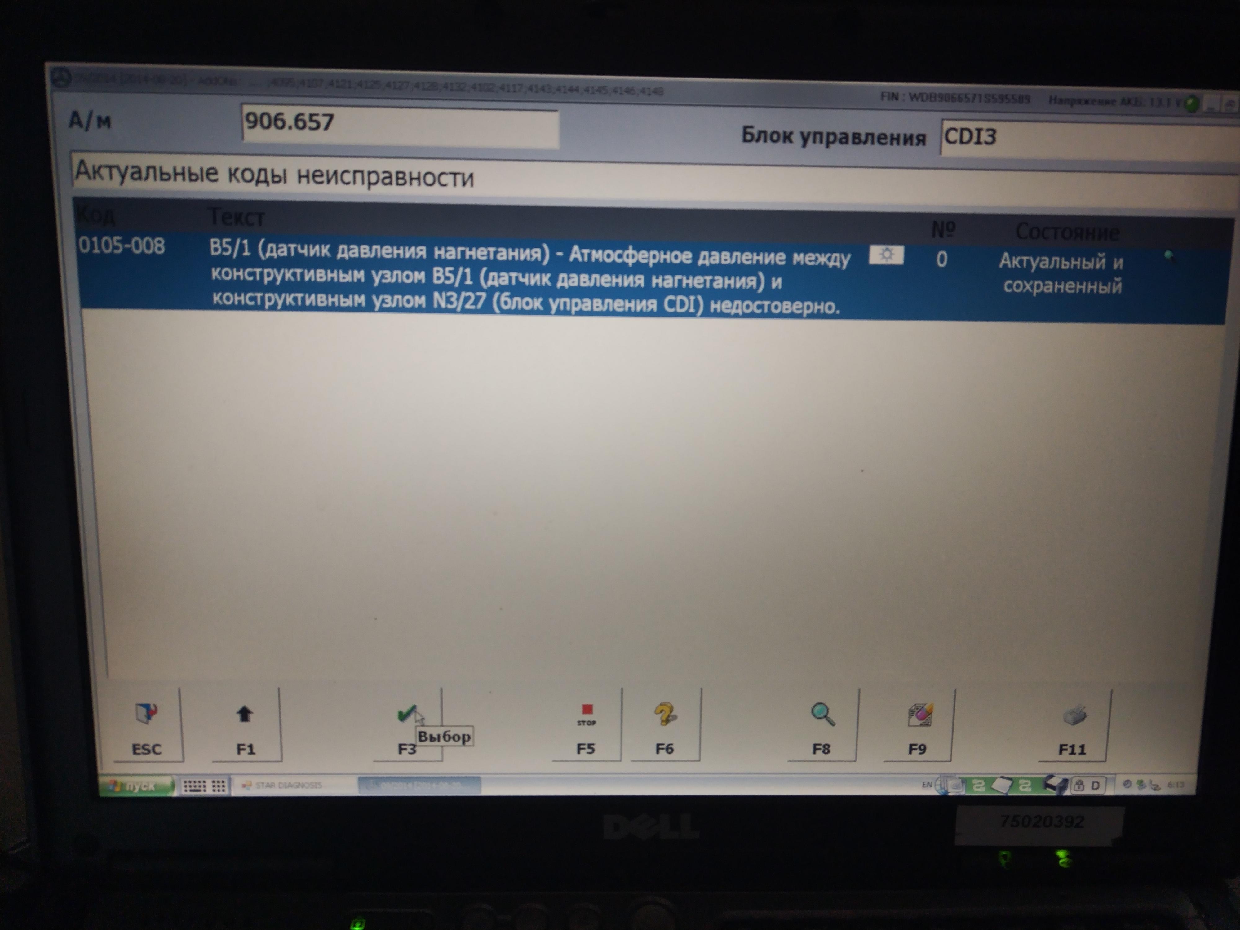

брембо 4 Опубликовано 5 марта Поделиться Опубликовано 5 марта Всем добрый вечер. Висит активная ошибка по давлению турбины. В дате давление 934 постоянно, независимо от того подключён датчик или не подключён. Пробовал 5в на сигнальный подавать, ничего не меняется. Делал сброс эбу-без изменений. При вкл.зажигания давление показывает 2240 через 5сек меняет на 934. Питание 5в стабильно на датчик. Датчик менял. Видел разное, но чтоб эбу в коротком, такое впервые. Кто может ясность внести. Ссылка на комментарий Поделиться на другие сайты Поделиться

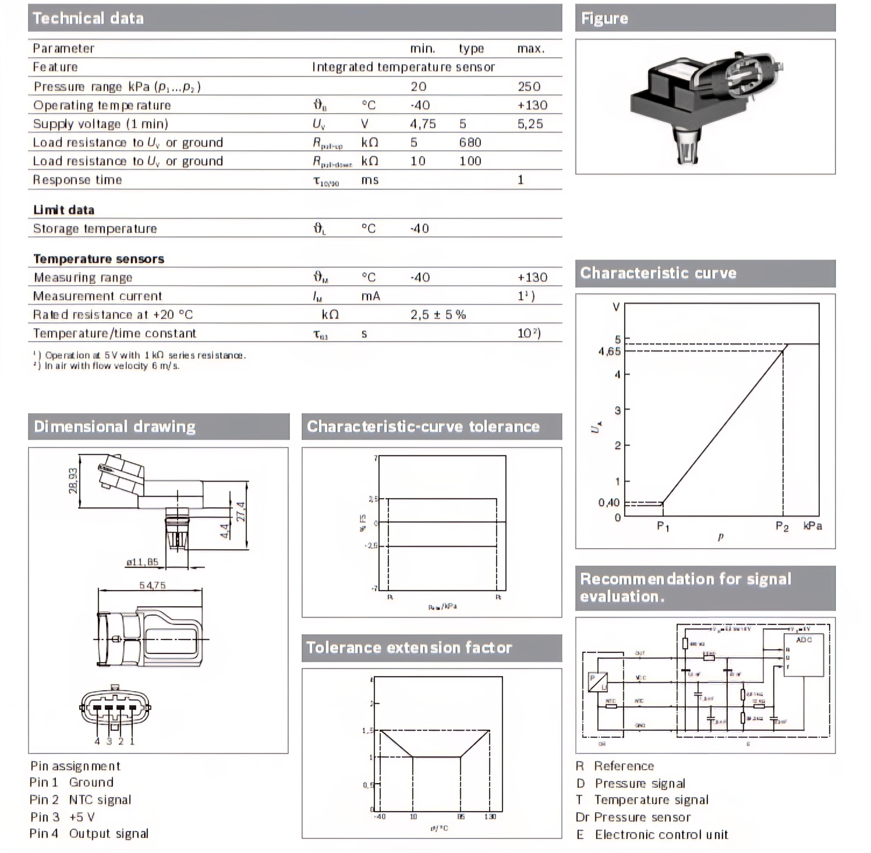

Roman St 191 Опубликовано 5 марта Поделиться Опубликовано 5 марта 23 минуты назад, брембо сказал: Да, с подключены датчиком-4.96в Схема не вашего конечно датчика но аналогична будет 4.96 v это максимальное давление...см. график зависимости напряжения. Похоже на неисправность датчика. брембо 1 Ссылка на комментарий Поделиться на другие сайты Поделиться
