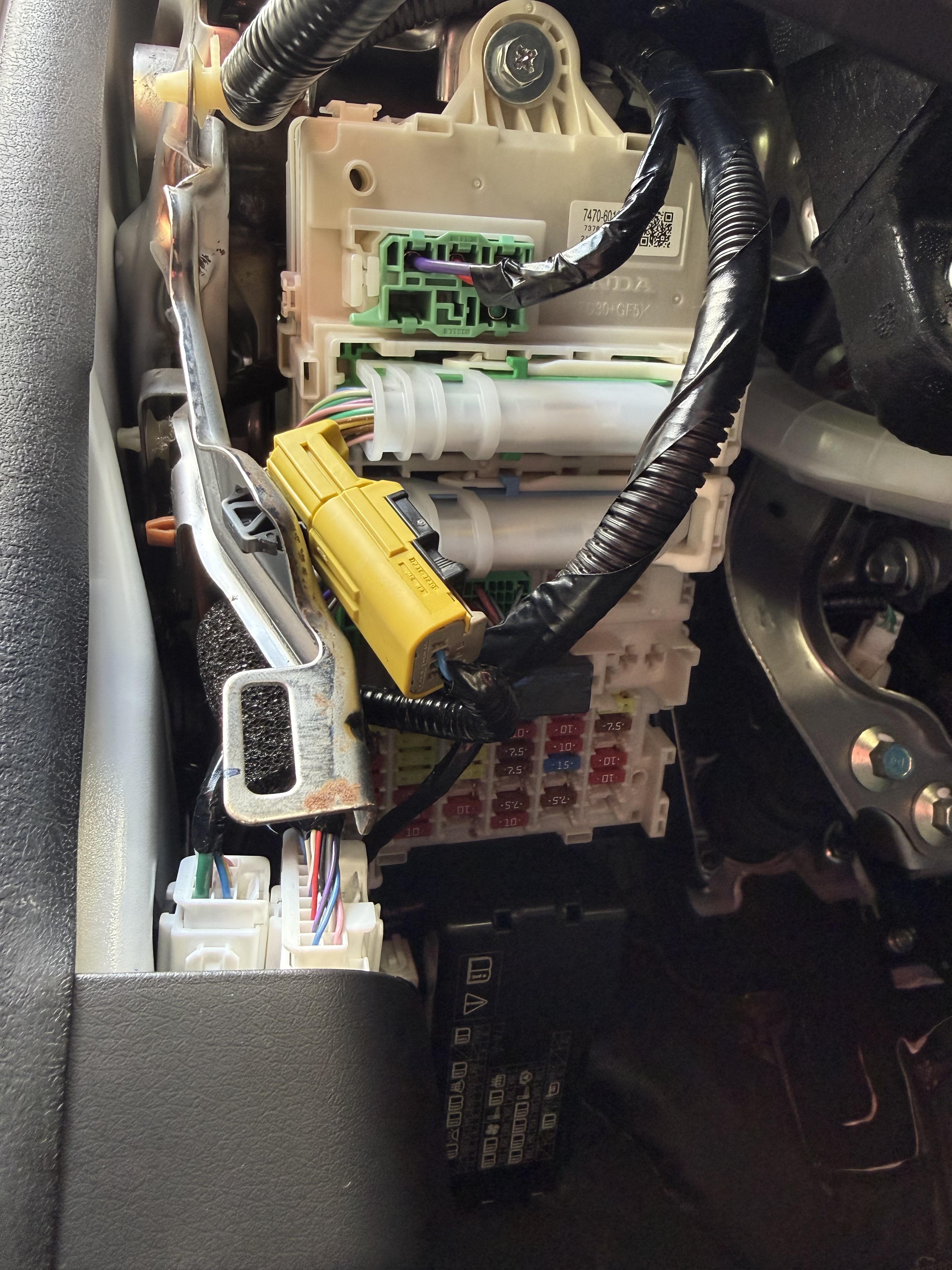

Artem322 0 Опубликовано 3 марта Поделиться Опубликовано 3 марта Всем привет !. Приехал интересный автомобиль на ремонт это Honda MN-V електро 2023, с проблемой своевольное включения зажигания. По словам самого владельца автомобиль может в любой момент включить зажигание и даже не в зависимости от того далеко ключ или нет тем самым высаживая 12v аккумулятор. Осмотрев сам автомобиль заметили при "авто" запуске сильное клацанье в районе салонного блока предохранителей, как будто залипает и замыкает, начал уж грешить на реле... перепроверил с ними всё в порядке. И вот спустя дня 3-4 борьбы думаем менять сам блок bcm ибо всё склоняется к нему. Буду рад почитать любые ваши предположения по ремонту этого автомобиля! (как будет успешино проведён ремонт обязательно отпишу, может кому-то пойдёт на пользу) Ссылка на комментарий Поделиться на другие сайты Поделиться

avtobest 38 Опубликовано 4 марта Поделиться Опубликовано 4 марта Было две или три авто. Замена bcm решала вопрос. olegoru 1 Ссылка на комментарий Поделиться на другие сайты Поделиться
alex-mos 90 Опубликовано 4 марта Поделиться Опубликовано 4 марта 38 минут назад, avtobest сказал: Было две или три авто. Замена bcm решала вопрос. Согласен. Тож было такое. И вообще эта история напоминает идентичную болячку CR-V 4-го поколения. Кажись тут аналогичная проблема, решаемая перепайкой блока. Но не проверял. Ссылка на комментарий Поделиться на другие сайты Поделиться

Artem322 0 Опубликовано 21 марта Автор Поделиться Опубликовано 21 марта В 03.03.2026 в 22:39, Artem322 сказал: Всем привет !. Приехал интересный автомобиль на ремонт это Honda MN-V електро 2023, с проблемой своевольное включения зажигания. По словам самого владельца автомобиль может в любой момент включить зажигание и даже не в зависимости от того далеко ключ или нет тем самым высаживая 12v аккумулятор. Осмотрев сам автомобиль заметили при "авто" запуске сильное клацанье в районе салонного блока предохранителей, как будто залипает и замыкает, начал уж грешить на реле... перепроверил с ними всё в порядке. И вот спустя дня 3-4 борьбы думаем менять сам блок bcm ибо всё склоняется к нему. Буду рад почитать любые ваши предположения по ремонту этого автомобиля! (как будет успешино проведён ремонт обязательно отпишу, может кому-то пойдёт на пользу) и так, дополню эту тему. ремонт завершен, и да! это блок bcm, был банально перепаян и проблема решилась! (надеюсь будет кому полезно) всем удачных ремонтов! Дима1 1 Ссылка на комментарий Поделиться на другие сайты Поделиться

Artem322 0 Опубликовано 28 марта Автор Поделиться Опубликовано 28 марта 5 минут назад, Віктор_735 сказал: Всім добра. Honda m nv 2021 рік. Та сама проблема. Рандомно щолкають релюшки і включається все підряд! Що робити? Де цей блок знаходиться? Де можна перепаяти чи новий взяти? Блок сам стоит с левой стороны у водителя в ногах, идёт совместно с предохранителями. Частые его проблемы бывает не качественная пайка и лучше отдать электронщику что бы пропаял все контакты Ссылка на комментарий Поделиться на другие сайты Поделиться
Віктор_735 0 Опубликовано 28 марта Поделиться Опубликовано 28 марта Це він? Куди і до кого можна звернутися щоб пропаяли? Ссылка на комментарий Поделиться на другие сайты Поделиться
Artem322 0 Опубликовано 28 марта Автор Поделиться Опубликовано 28 марта 13 минут назад, Віктор_735 сказал: Це він? Куди і до кого можна звернутися щоб пропаяли? да, это он. перепайка именно этого блока тогда решило мою проблему. Обратится можно к электронщикам которые занимаются ремонтами блоков управления, чип тюнинг и тд.. найти их можно на досках объявлений в olx и попросить их о помощи. Либо же любые другие электронщики кто дружит с платами и паяльником. Ссылка на комментарий Поделиться на другие сайты Поделиться
Віктор_735 0 Опубликовано 28 марта Поделиться Опубликовано 28 марта Буду шукати. Бо вже замучила ця проблема… Дуже вдячний за пораду!!!! Ссылка на комментарий Поделиться на другие сайты Поделиться
Artem322 0 Опубликовано 28 марта Автор Поделиться Опубликовано 28 марта 20 минут назад, Віктор_735 сказал: Це він? Куди і до кого можна звернутися щоб пропаяли? аккуратно при вскрытии, достаточно хрупкий пластик. сам блок держится на болту (видно на фото) и две защелки по бокам. фишки доставайте смело, при подключении перепутать не возможно (они по формам разные) Ссылка на комментарий Поделиться на другие сайты Поделиться
