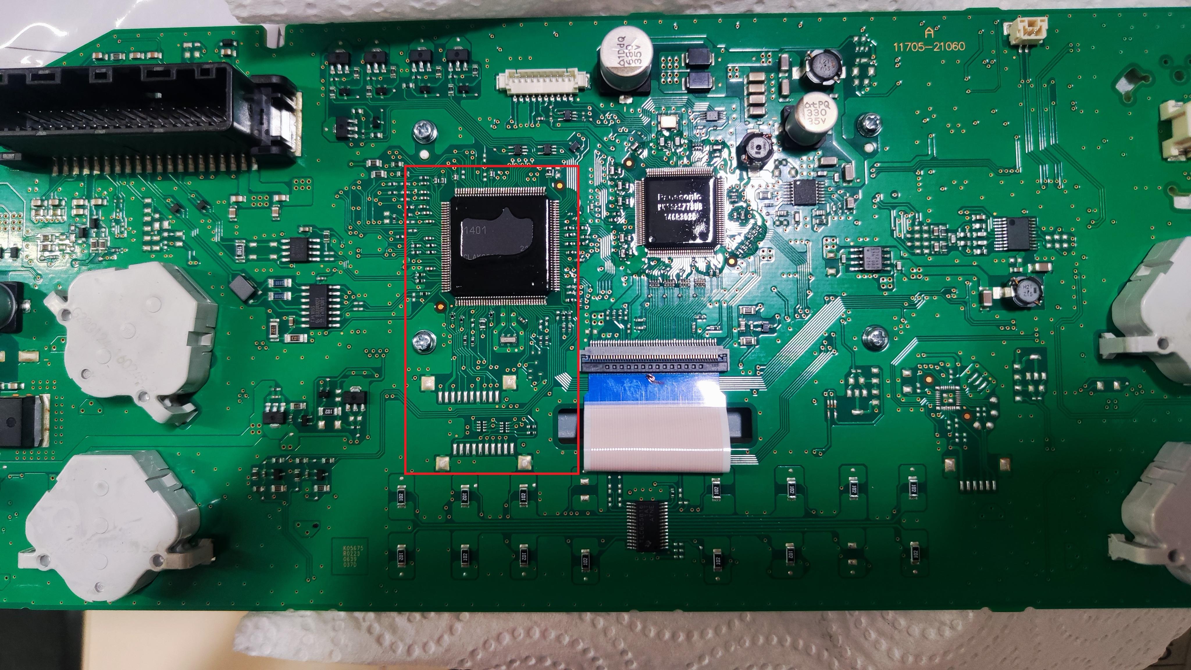

persix 0 Опубликовано 6 февраля Автор Поделиться Опубликовано 6 февраля Хотел создать киа сеед 3, ну да ладно. Суть проблемы. Выбрал не то когда мотал КИА СЕЕД приборку, в итоге погас LCD экран. Пытался писать разные дампы в флешку Windbond W25H512JVFAM. Изменении никаких. Тут возник вопрос про содержание процессора Renesas R7F701401. Ест ли у каво точки подпайки к этому процессору с помаши orange 5? В приложение фото площадки и проца. Ссылка на комментарий Поделиться на другие сайты Поделиться
RAZOR85 564 Опубликовано 6 февраля Поделиться Опубликовано 6 февраля И что Вы хотите в закрытом RH850 с помощью orange 5 делать? Ссылка на комментарий Поделиться на другие сайты Поделиться

Bulba 183 Опубликовано 6 февраля Поделиться Опубликовано 6 февраля 2 часа назад, persix сказал: Ест ли у каво точки подпайки к этому процессору Renesas-R7F7014xx-datasheet.pdf Ссылка на комментарий Поделиться на другие сайты Поделиться
persix 0 Опубликовано 6 февраля Автор Поделиться Опубликовано 6 февраля читал x50м. Наскока я потом читал в просторах интернета с этими панельками так и ест, что при отсылание команды на чтение стирается флеш LCD. Но она не пустая у меня, да и пробовал с такое же понелки кинут флеш, без успешно. Спасибо за датасшит. В orange тоже имеется пины, смутило то что VCC и reset звонетса вместе. Ссылка на комментарий Поделиться на другие сайты Поделиться
igorbel 46 Опубликовано 6 февраля Поделиться Опубликовано 6 февраля 17 минут назад, persix сказал: читал x50м. Наскока я потом читал в просторах интернета с этими панельками так и ест, что при отсылание команды на чтение стирается флеш LCD. Но она не пустая у меня, да и пробовал с такое же понелки кинут флеш, без успешно. Не отдельная флеш на панели, а датафлеш проца Ренесас ... . Ссылка на комментарий Поделиться на другие сайты Поделиться
persix 0 Опубликовано 6 февраля Автор Поделиться Опубликовано 6 февраля ясно, значет читал не там Ссылка на комментарий Поделиться на другие сайты Поделиться
