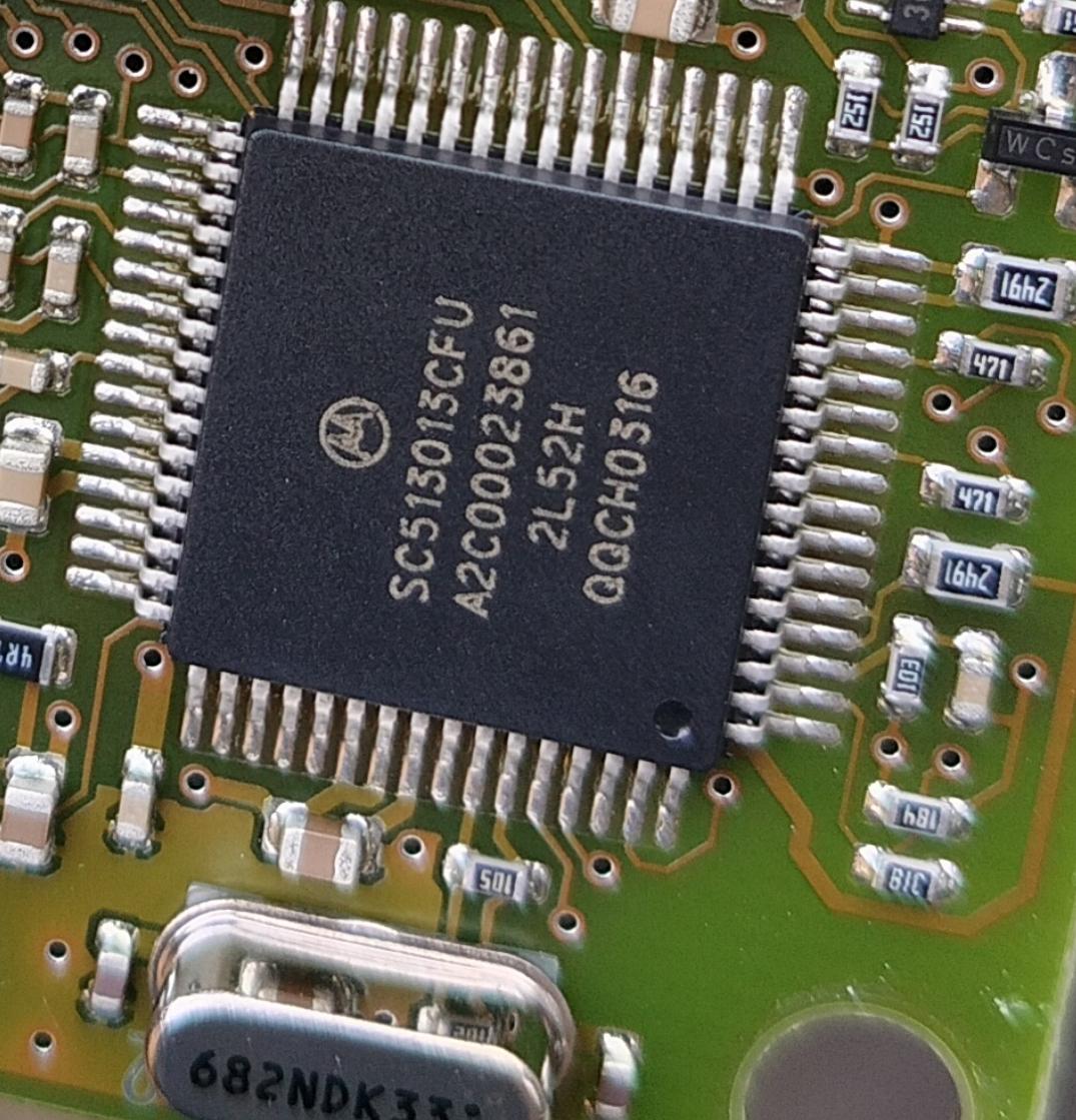

pavel1213 11 Опубликовано 4 февраля Поделиться Опубликовано 4 февраля Привет 👋 всем, подскажите пожалуйста, vw polo 2003 Crash data в блоке.. Надо потереть, вскрыл.. А там проц. моторолла епромка эмулирована! Пробовал iProg+ через адаптер К-Line, не подключается даже, перегруз по питанию и т д, снизу Еrror, ничего не вышло, думал программатор не работает.. Выпаял с донора Сор.. ( епромку) 95040 правда читал скриптом 25040, читает все ок и пишет обратно! На сколько мне известно, внутрисхемно iProg проц. не считает через Адаптер М-BUS, BDM. На подходе ККL адаптер, буду пробовать, VCDS приобрел тоже 🤦🗿 Суть такая, чем мне вычитать эту падлюку)) маска проца 2L52H Ссылка на комментарий Поделиться на другие сайты Поделиться
Pavelzt 6 Опубликовано 4 февраля Поделиться Опубликовано 4 февраля Попробуй vag eeprom programmer или/и VW AirBag Resseter Tool vadik.exb 1 Ссылка на комментарий Поделиться на другие сайты Поделиться

krut 128 Опубликовано 4 февраля Поделиться Опубликовано 4 февраля Да куча прогеров: упа, х-prog, orange и т.д. Не ленитесь, в сети все есть. Ссылка на комментарий Поделиться на другие сайты Поделиться
pavel1213 11 Опубликовано 4 февраля Автор Поделиться Опубликовано 4 февраля 2 часа назад, Pavelzt сказал: Попробуй vag eeprom programmer или/и VW AirBag Resseter Tool С помощью ККL адаптера? Должен прийти.. Жду.. 19 минут назад, krut сказал: Да куча прогеров: упа, х-prog, orange и т.д. Не ленитесь, в сети все есть. Да, заказал уже и Апельсина 🍊 .. Тут уже дело принципа 😁 хотя можно было б и штатный на штатный поменять.. Но мы легких путей не ищем😁 спасибо!) Ссылка на комментарий Поделиться на другие сайты Поделиться
krut 128 Опубликовано 4 февраля Поделиться Опубликовано 4 февраля 9 часов назад, pavel1213 сказал: штатный на штатный поменять.. Уверен, что с комплектацией попадешь? 9 часов назад, pavel1213 сказал: Но мы легких путей не ищем😁 Значит берем прогер, и читаем мотю... Ссылка на комментарий Поделиться на другие сайты Поделиться
pavel1213 11 Опубликовано 4 февраля Автор Поделиться Опубликовано 4 февраля 1 минуту назад, krut сказал: Уверен, что с комплектацией попадешь? Значит берем прогер, и читаем мотю... Да, так и поступлю.. Апельсин 🍊 5 приедет.. И я думаю решится этот вопрос!!! Ссылка на комментарий Поделиться на другие сайты Поделиться
