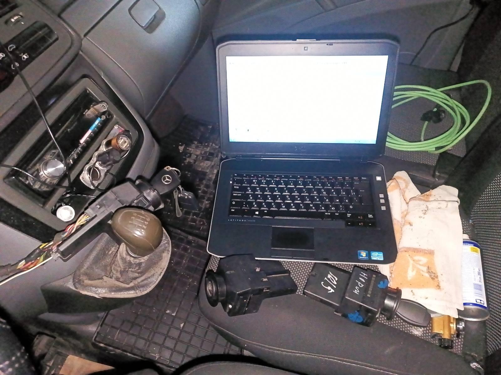

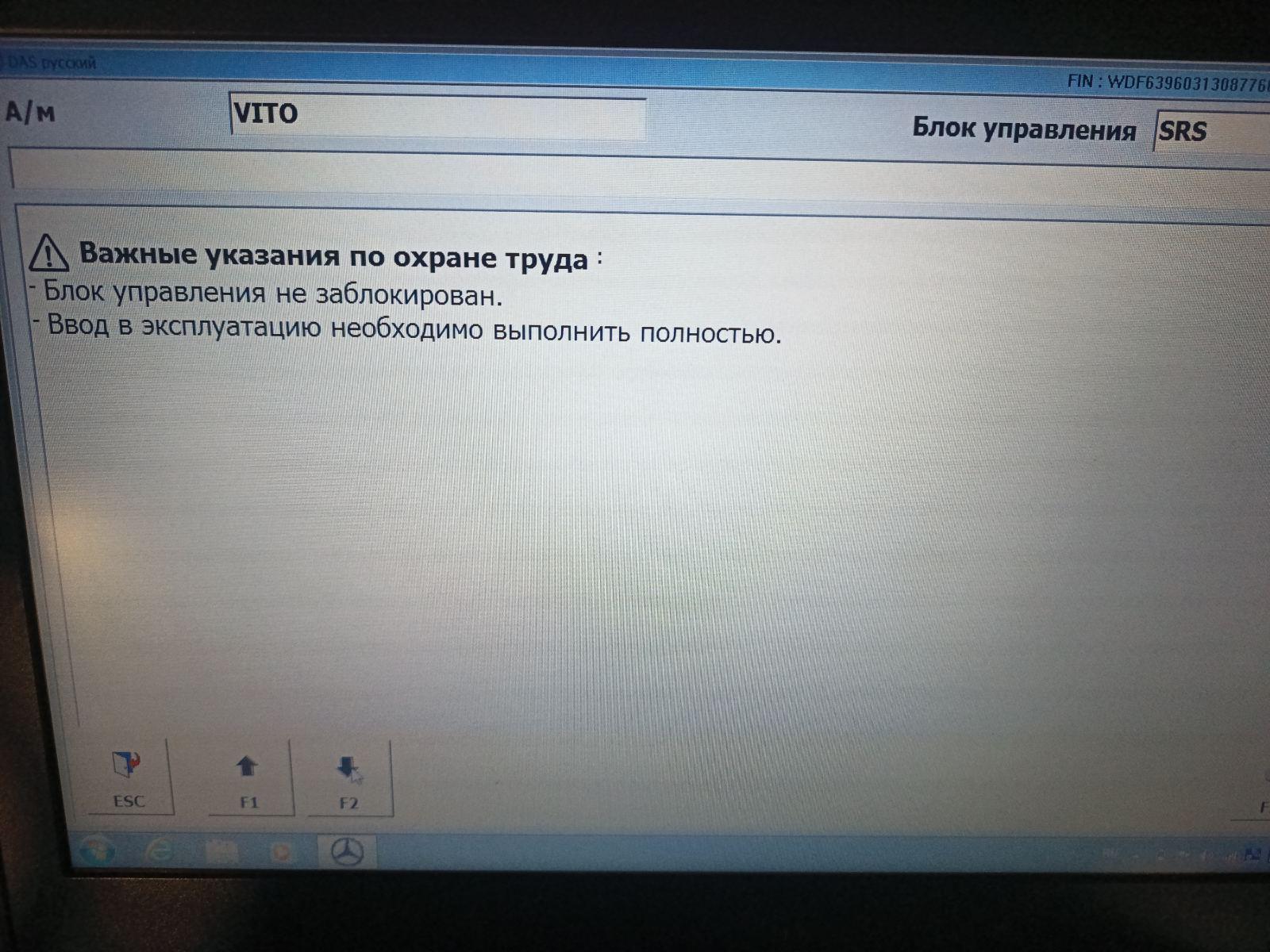

VADIK-VOLT 153 Опубликовано 15 января Поделиться Опубликовано 15 января Привет, мастерам! Пригнали MB Vito 639 2.2CDI 2004 с горящими лампами ABS - ESP и SRS. Предыстория: Начал глючить EZS (чаще не видел ключ чем видел), в каком-то сервисе заменили замок с разборки, проездил может месяц, далее опять заменили на еще один замок с разборки. Второй замок работает, ключ видит мотор запускает. После этих манипуляций загорелись выше перечисленные лампы. Там где "привязывали" замки, разводят руками, что нету оборудования чем прописать кодировку и т.д. В итоге машина у меня. Все три замка запускают мотор одним ключом, во всех паяны процы. В последнем установленном замке при диагностике в место идентов какие-то крякозябы. Из ошибок по блоках, было по не соответствии кодировок в замке. Сканировал Старом С4. Подключил родной замок, считал Старом кодировки и перенёс в последний замок который сейчас установлен, так же прописал вин код, в том числе и в блок SRS. После этих действий все ошибки по блоках ушли, лампы ABS и ESP потухли, но лампа SRS мигает, в самом блоке ошибок нету. При входе в блок SRS Старом, пишет такое: Блок управления не заблокирован. Ввод в эксплуатацию необходимо выполнить полностью. Как не пробовал ввести в эксплуатацию, завершается с ошибкой. Нужна помощь знающих, кто в теме по мерсах. что бы потушить эту SRS, нужна любая инфа) Заранее благодарен. Всех благ) VIN: WDF63960313087766 video-b2e54d0836b606bc2a82fdbc4c7f3689-V.mp4 Ссылка на комментарий Поделиться на другие сайты Поделиться
andrey-mad 100 Опубликовано 15 января Поделиться Опубликовано 15 января Привет. Зайди диагностикой в SRS и нажми закрыть блок .и перестанет моргать и потухнет Только что, andrey-mad сказал: Привет. Зайди диагностикой в SRS и нажми закрыть блок .и перестанет моргать и потухнет Не ввод в эксплуатацию ,а закрыть блок Ссылка на комментарий Поделиться на другие сайты Поделиться
Roma 195 Опубликовано 15 января Поделиться Опубликовано 15 января В Das будет ввод в експлуатацю с процедурами, а в Launcn будет Заблокировать блок. Ссылка на комментарий Поделиться на другие сайты Поделиться
VADIK-VOLT 153 Опубликовано 15 января Автор Поделиться Опубликовано 15 января 3 минуты назад, andrey-mad сказал: Привет. Зайди диагностикой в SRS и нажми закрыть блок .и перестанет моргать и потухнет Не ввод в эксплуатацию ,а закрыть блок Может не туда заходил по меня SRS, не нашел такого пункта Закрыть блок. Или не внимательно смотрел в Старе. Не помните куда зайти, где находится этот пункт? Вроде перелистывал все строчки. Ссылка на комментарий Поделиться на другие сайты Поделиться
andrey-mad 100 Опубликовано 15 января Поделиться Опубликовано 15 января 5 минут назад, andrey-mad сказал: Привет. Зайди диагностикой в SRS и нажми закрыть блок .и перестанет моргать и потухнет Не ввод в эксплуатацию ,а закрыть блок И лучше даже не старухой ,в Лаунче есть, fvdi итд Ссылка на комментарий Поделиться на другие сайты Поделиться
VADIK-VOLT 153 Опубликовано 15 января Автор Поделиться Опубликовано 15 января 4 минуты назад, Roma сказал: В Das будет ввод в експлуатацю с процедурами, а в Launcn будет Заблокировать блок. Вот ДАСом пробовал ввод в эксплуатацию, писало типа ввод завершён, но ничего. Дальше моргает лампа. 3 минуты назад, andrey-mad сказал: И лучше даже не старухой ,в Лаунче есть, fvdi итд Есть Диагзон, завтра зайду в SRS и посмотрю такой пункт. Ссылка на комментарий Поделиться на другие сайты Поделиться
andrey-mad 100 Опубликовано 15 января Поделиться Опубликовано 15 января Тоже как то Дас не брал, Лаунч одним нажатием Только что, andrey-mad сказал: Тоже как то Дас не брал, Лаунч одним нажатием Есть меню там разблокировать ,заблокировать Ссылка на комментарий Поделиться на другие сайты Поделиться
VADIK-VOLT 153 Опубликовано 15 января Автор Поделиться Опубликовано 15 января Только что, andrey-mad сказал: Тоже как то Дас не брал, Лаунч одним нажатием Видать у меня, надеюсь, такой же случай, если диагзон закроет блок, это будет то что надо. Ссылка на комментарий Поделиться на другие сайты Поделиться
andrey-mad 100 Опубликовано 15 января Поделиться Опубликовано 15 января Только что, VADIK-VOLT сказал: Видать у меня, надеюсь, такой же случай, если диагзон закроет блок, это будет то что надо. 100% Ссылка на комментарий Поделиться на другие сайты Поделиться
Решение smbat09 191 Опубликовано 16 января Решение Поделиться Опубликовано 16 января Чтобы увидеть решение, войдите или зарегистрируйтесь! VoltroN и VADIK-VOLT 2 Ссылка на комментарий Поделиться на другие сайты Поделиться
VADIK-VOLT 153 Опубликовано 16 января Автор Поделиться Опубликовано 16 января 2 часа назад, smbat09 сказал: Через Das инженерке steuergeraet verriegeln Есть инженерка, зайду в меню, найду этот пункт. Ссылка на комментарий Поделиться на другие сайты Поделиться
VADIK-VOLT 153 Опубликовано 16 января Автор Поделиться Опубликовано 16 января Лаунч курнул в сторонке. Сделал в DAS через инженерку. smbat09 спасибо, помогло. Зашёл в меню, нажал старт, лампа потухла. Ссылка на комментарий Поделиться на другие сайты Поделиться
