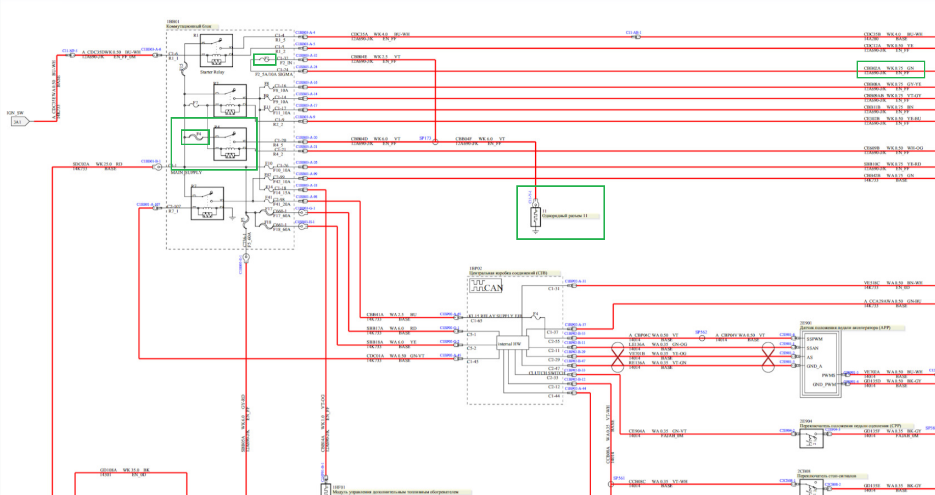

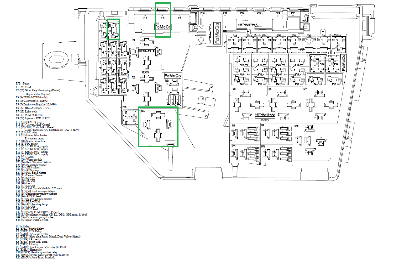

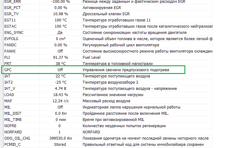

васек р 160 Опубликовано 26 декабря, 2025 Поделиться Опубликовано 26 декабря, 2025 Привет. 1 час назад, Oksik сказал: вопрос, почему свечи греются только после запуска двигателя. Если коротко. Исправность свечей накала проверяется токовыми клещами в цепи реле R4. Можно измерять на клемме АКБ , на перемычке с кнопкой на контактах реле , через проставку на силовом предохранителе F4. Как - нравится , главное - токовые клещи. В параметрах исправной системы при включении реле накала R4 , флаг GPC будет - "ON", при выключенном реле флаг - "OFF". . Питание о котором Вы говорите , это скорее всего - напряжение от ECU через предохранитель F2 , который является контрольным для проверки срабатывания реле. То есть , все свечи , реле накала ,или шина питания - повреждены , и Вы тестером измеряете напряжение от ECU. Легко проверить , отключив контрольный предохранитель F2. Напряжение - пропадёт. Вот схемы и параметры шарабана: Ссылка на комментарий Поделиться на другие сайты Поделиться
