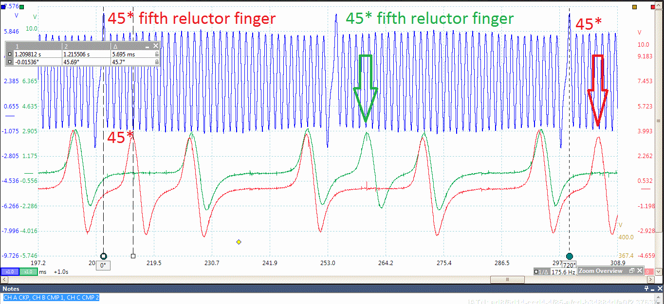

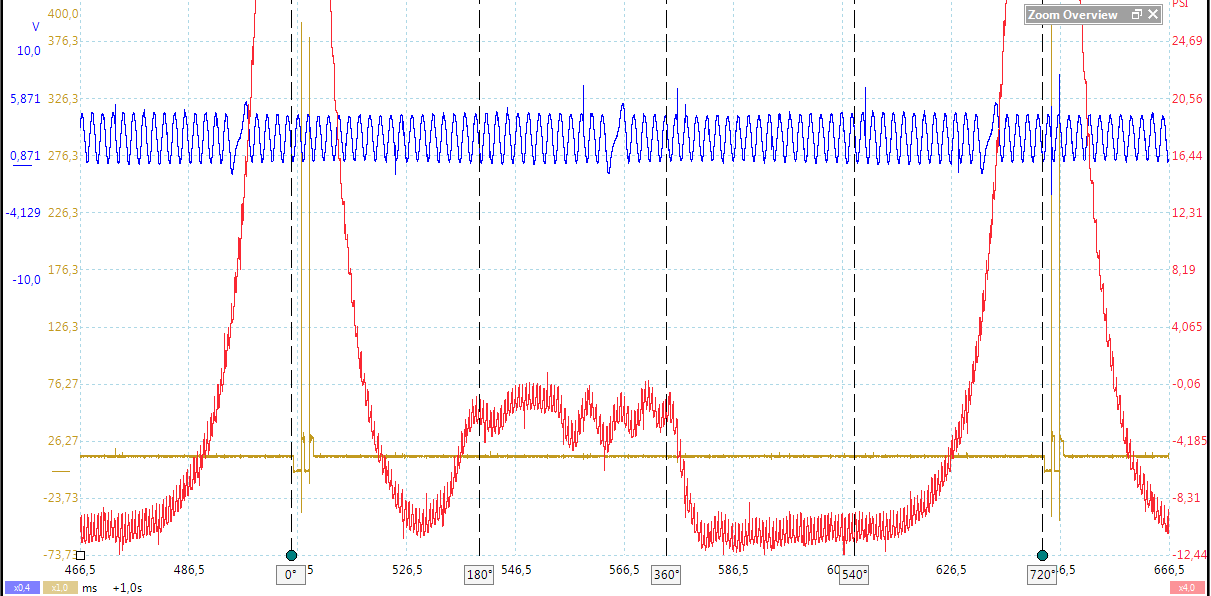

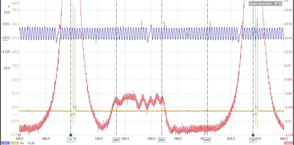

Осталось увидеть , что покажет - осциллограф.
А показать он должен - вот что :
55 минут назад, васек р сказал:
Сканер показывает , что всё - криво.
Механик утверждает , что всё - ровно.
Вот про это я и пишу.  Мотор был собран, потом разобран и и метки были проверены дважды после этого. Я при этом лично присутствовал, видел, и уверен, ВСЕ метки выставлены правильно. В ВМТ первого цилиндра (и по проверке через свечное отверстие, и по метке шестерни коленвала) выступ CVT смотрит четко на ДПРВ. А вот почему сканер показывает такой разбег (так это видит ЭБУ по сигналам с датчиков, из процессора), вот это и непонятно. За осциллограмму спасибо. Видимо, дальше придется смотреть осциллографом и делать выводы.
"fifth reluctor finger" на осциллограмме, это пятый слева направо, если смотреть на VCT? Или справа налево, по направлению вращения?
