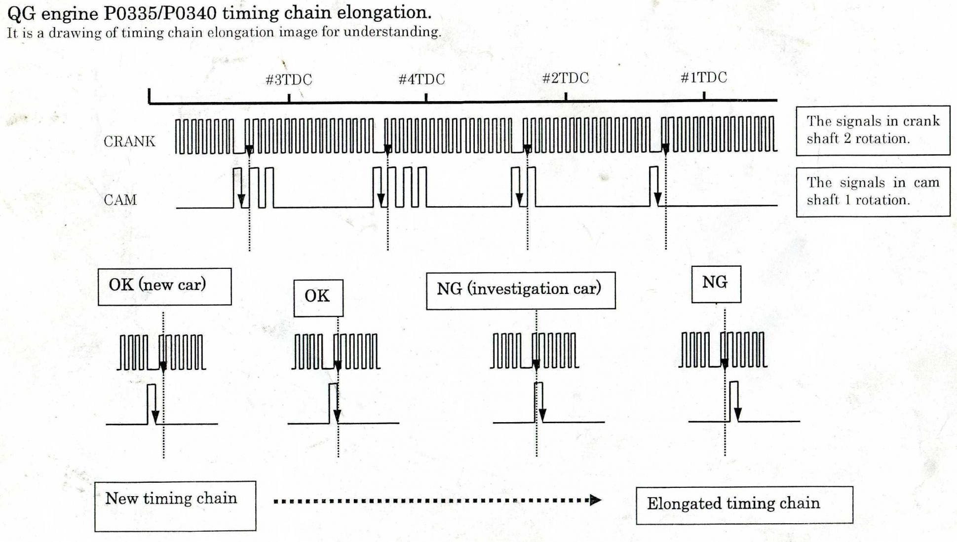

2butor 13 Опубликовано 13 октября Поделиться Опубликовано 13 октября Может это поможет fet1111 1 Ссылка на комментарий Поделиться на другие сайты Поделиться

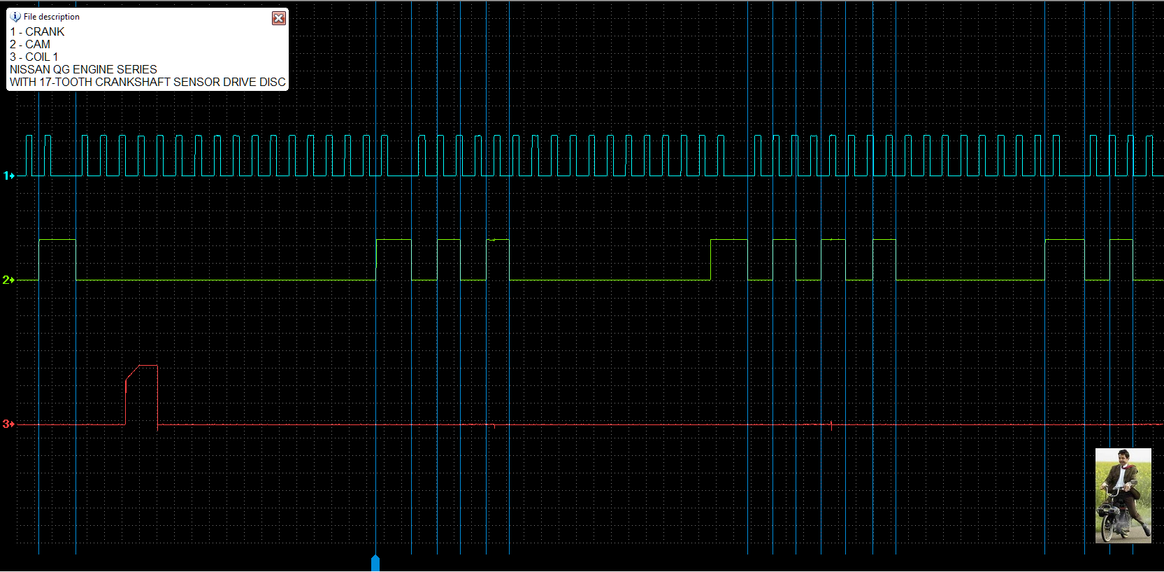

васек р 149 Опубликовано 13 октября Поделиться Опубликовано 13 октября Привет. На Вашем примере - вытянута цепь. Эталон для диска на 17 зубов : fet1111 1 Ссылка на комментарий Поделиться на другие сайты Поделиться
