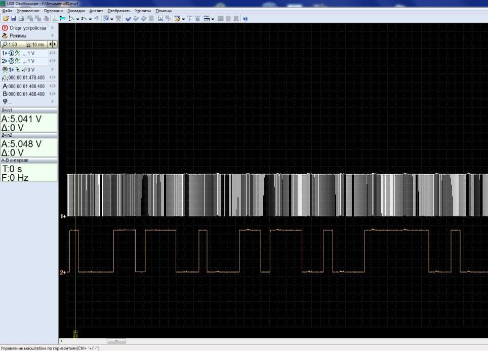

Здравствуйте, ищу осциллограмму синхронизация сигнала датчик коленвала-распредвала для двигателя dw5rc 1.5 hdi 2020 г.в.
  • andrey_94-94 изменил название на Осциллограма синхронизации дпкв дпрв dw5rc 1.5 hdi

В 09.10.2025 в 11:12, andrey_94-94 сказал:
На всякий случай
В 09.10.2025 в 10:12, andrey_94-94 сказал:
А она тебе зачем? Там всем известная проблема с улетевший башмаком натяжителя цепи распредвалов. А метки КВ и РВ можно глазами проверить за 20 минут
По осцилограммаме на ХХ ты можешь ничего по цепи и не увидеть. Там фазы как правило уплывают при сбросе газа, если башмак улетел. А на ХХ при этом может быть все нормально
