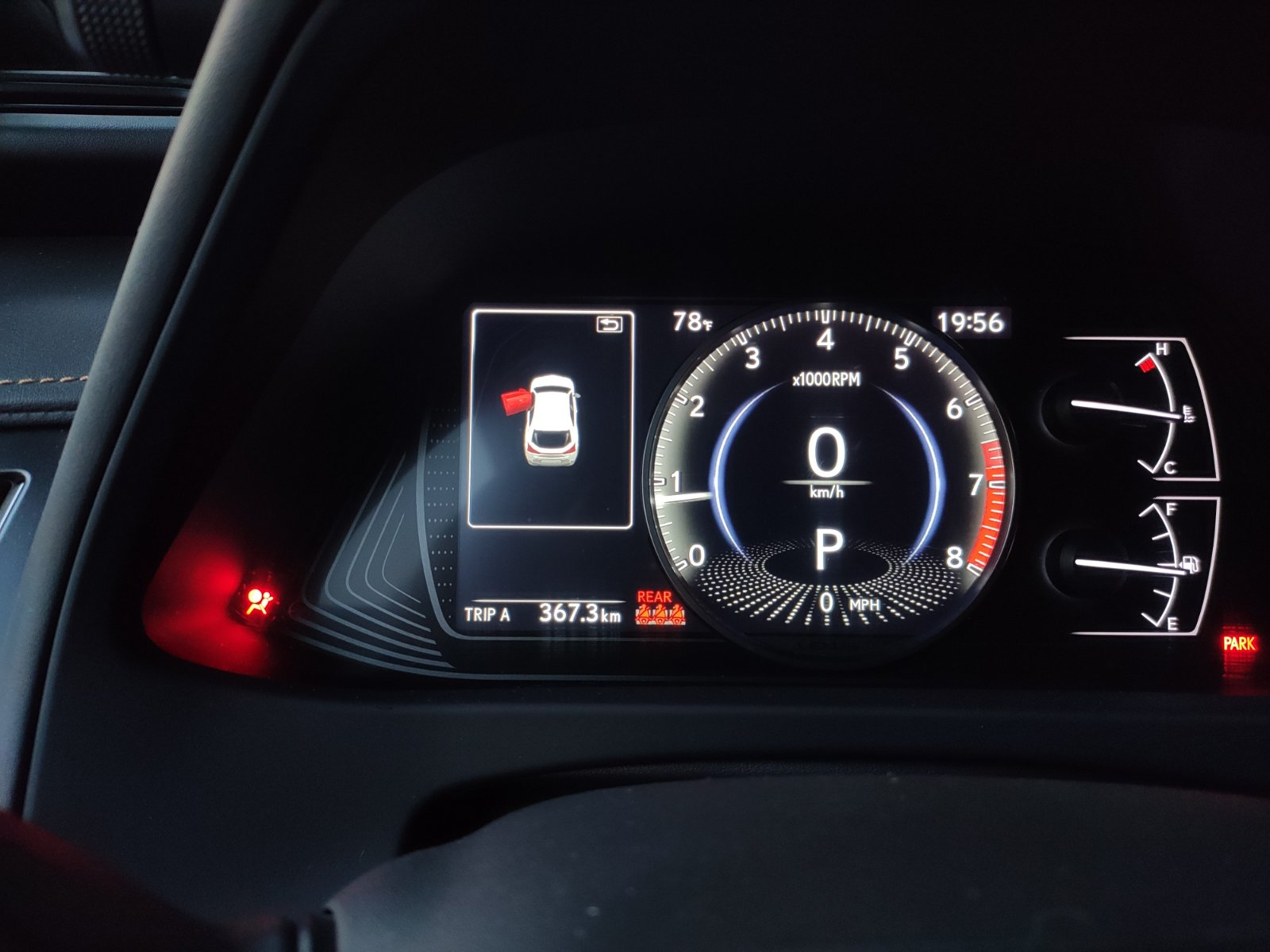

pankenstain 16 Опубликовано 3 сентября Поделиться Опубликовано 3 сентября Lexus UX 200 USA 2020 Помилок нема аірбег світить. Просканував всі блоки ні одної помилки нема. Датчик присутності пасажира працює. Лампа подушки аірбег не гасне. Куди копати що перевіряти ? Ссылка на комментарий Поделиться на другие сайты Поделиться
yaroslav17 11 Опубликовано 3 сентября Поделиться Опубликовано 3 сентября Краш почистили или нет? Ссылка на комментарий Поделиться на другие сайты Поделиться
pankenstain 16 Опубликовано 3 сентября Автор Поделиться Опубликовано 3 сентября 3 минуты назад, yaroslav17 сказал: Краш почистили или нет? Машина тільки приїхала. Краш не чистив. Який там блок чим можна почистити ? Ссылка на комментарий Поделиться на другие сайты Поделиться
EleKtrik82 56 Опубликовано 3 сентября Поделиться Опубликовано 3 сентября 3 minutes ago, pankenstain said: Машина тільки приїхала. Краш не чистив. Який там блок чим можна почистити ? Діагностикою гляньте іденти Підозрюю, що 89170-76380 pankenstain 1 Ссылка на комментарий Поделиться на другие сайты Поделиться
pankenstain 16 Опубликовано 3 сентября Автор Поделиться Опубликовано 3 сентября також підозрюю що там 89170-76380 питання де там краш в еепром чи в процесорі. хто допоможе почистити за гривні ? Ссылка на комментарий Поделиться на другие сайты Поделиться

RAZOR85 256 Опубликовано 3 сентября Поделиться Опубликовано 3 сентября Почистить я могу Вам и без гривен, вопрос чем Вы этот RH850 читать, а главное писать собрались? Ссылка на комментарий Поделиться на другие сайты Поделиться
pankenstain 16 Опубликовано 3 сентября Автор Поделиться Опубликовано 3 сентября Gpt5 каже що там 89170-76380 з EEPROM (24C64) це може бути правда ? чи воно звездить як завжди. 7 минут назад, RAZOR85 сказал: Почистить я могу Вам и без гривен, вопрос чем Вы этот RH850 читать, а главное писать собрались? Эсть Xtool d9s + kc501 Xgeku t48 carprog orange 5 что то возьмёт ? Може хтось має OBDStar P50 щоб зробити ? Ссылка на комментарий Поделиться на другие сайты Поделиться

Alpine ua 319 Опубликовано 3 сентября Поделиться Опубликовано 3 сентября В Тойота так і буде - помилок немає а SRS світить. Це краш! СаняЛуг и RAZOR85 2 Ссылка на комментарий Поделиться на другие сайты Поделиться
