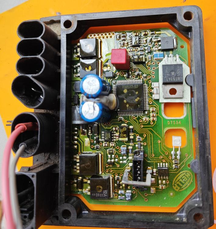

BORRIS 0 Опубликовано 28 сентября, 2020 Поделиться Опубликовано 28 сентября, 2020 Здравствуйте коллеги. Принесли в ремонт котел. Процессор на К.З. Процессор поменял с донора, но старше годом выпуска. EEPROM с донора неисправный. Оставил EEPROM прежний. Теперь имею ошибку 01h. Просьба, если не сложно, может у кого есть прошивка на котел 2013-14гг SG1577D 24V SG идент. номер 01317643B Идент. номер группы параметров EOL 01317561D06 HW идент. номер 01316475D SW идент. номер 01316195D07 в любом виде bin. prn Буду благодарен любой помощи. На Ваших условиях. Прошу прощения. ThermoPro 90 Здравствуйте коллеги. Принесли в ремонт котел. Процессор на К.З. Процессор поменял с донора, но старше годом выпуска. EEPROM с донора неисправный. Оставил EEPROM прежний. Теперь имею ошибку 01h. Просьба, если не сложно, может у кого есть прошивка на котел 2013-14гг SG1577D 24V SG идент. номер 01317643B Идент. номер группы параметров EOL 01317561D06 HW идент. номер 01316475D SW идент. номер 01316195D07 в любом виде bin. prn Буду благодарен любой помощи. На Ваших условиях. Ссылка на комментарий Поделиться на другие сайты Поделиться

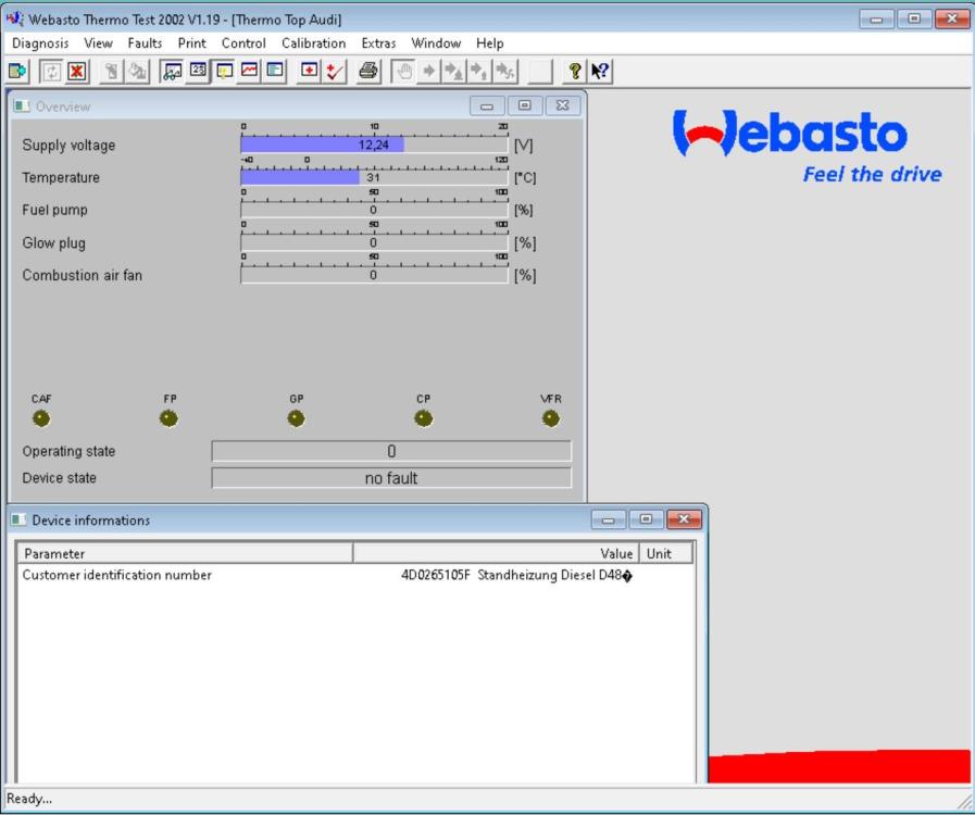

sura 15 Опубликовано 13 ноября, 2020 Поделиться Опубликовано 13 ноября, 2020 Скиншот диагностики из ВТТ можно посмотреть? Интересует окошко "информация об устройстве"! Прошивка в котле форд? Ссылка на комментарий Поделиться на другие сайты Поделиться
styxddt 0 Опубликовано 13 ноября, 2020 Поделиться Опубликовано 13 ноября, 2020 12 минут назад, sura сказал: Скиншот диагностики из ВТТ можно посмотреть? Интересует окошко "информация об устройстве"! Прошивка в котле форд? Версия W-шины.............................................. .................3.3 Обозначение устройства........................................ .............EUCD Кодирование W-шины.............................................. .313CC0E33F8000 Тип топлива........................................... ........Дизельное топливо Циркуляционный насос в регулируемой паузе.....................................1 Ограничение времени отопления......................................... ......255 [мин] Коэффициент сокращения времени вентиляции...................................1/1 Идентификационный код блока управления................................09011042 N Идентификационный код записи данных.................................09011952T12 Ссылка на комментарий Поделиться на другие сайты Поделиться
Автолюкс 20 Опубликовано 13 ноября, 2020 Поделиться Опубликовано 13 ноября, 2020 1 час назад, sura сказал: Телестарт тоже ford? Что? Там по w-bus команда на запуск идет и без разницы хоть универсальный телестарт (т 91) поставить, он должен запускать, если активирована функция в котле. 1 час назад, styxddt сказал: Версия W-шины.............................................. .................3.3 Обозначение устройства........................................ .............EUCD Кодирование W-шины.............................................. .313CC0E33F8000 Тип топлива........................................... ........Дизельное топливо Циркуляционный насос в регулируемой паузе.....................................1 Ограничение времени отопления......................................... ......255 [мин] Коэффициент сокращения времени вентиляции...................................1/1 Идентификационный код блока управления................................09011042 N Идентификационный код записи данных.................................09011952T12 Можно попробовать с wtt ее запустить, если не запустится, то проблема в прошивке (галочке для телестарта) Ссылка на комментарий Поделиться на другие сайты Поделиться
styxddt 0 Опубликовано 13 ноября, 2020 Поделиться Опубликовано 13 ноября, 2020 7 минут назад, Автолюкс сказал: Можно попробовать с wtt ее запустить, если не запустится, то проблема в прошивке (галочке для телестарта) с wtt стартует Ссылка на комментарий Поделиться на другие сайты Поделиться
Автолюкс 20 Опубликовано 13 ноября, 2020 Поделиться Опубликовано 13 ноября, 2020 3 минуты назад, styxddt сказал: с wtt стартует Значит проблема с телестартом Ссылка на комментарий Поделиться на другие сайты Поделиться
styxddt 0 Опубликовано 13 ноября, 2020 Поделиться Опубликовано 13 ноября, 2020 сомневаюсь, ибо пробовал два телестарта котел evo с этого телестарта стартует без проблем Ссылка на комментарий Поделиться на другие сайты Поделиться
Автолюкс 20 Опубликовано 13 ноября, 2020 Поделиться Опубликовано 13 ноября, 2020 2 часа назад, styxddt сказал: сомневаюсь, ибо пробовал два телестарта котел evo с этого телестарта стартует без проблем по w-bus? Ссылка на комментарий Поделиться на другие сайты Поделиться
styxddt 0 Опубликовано 13 ноября, 2020 Поделиться Опубликовано 13 ноября, 2020 27 минут назад, Автолюкс сказал: по w-bus? да, именно по w-bus Ссылка на комментарий Поделиться на другие сайты Поделиться
Автолюкс 20 Опубликовано 13 ноября, 2020 Поделиться Опубликовано 13 ноября, 2020 Больше по этой линии ничего не подключено? Ссылка на комментарий Поделиться на другие сайты Поделиться
styxddt 0 Опубликовано 13 ноября, 2020 Поделиться Опубликовано 13 ноября, 2020 Только что, Автолюкс сказал: Больше по этой линии ничего не подключено? нет Ссылка на комментарий Поделиться на другие сайты Поделиться
