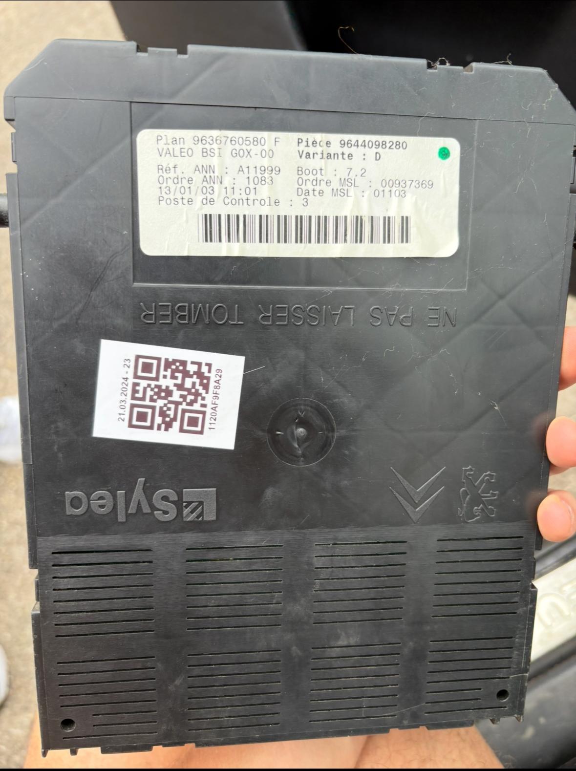

posoha 5 Опубликовано 24 июля Поделиться Опубликовано 24 июля Peugeot 307 2.0HDI классика: вечером приехал- утром не завёлся и стекло водителя закрыть не смог. Бензиновые уже 2 таких машины поднял. (Выпаял с блока управления двигателем smd, вычитал пин, прописал и всё заработало) На дизеле же иначе. Во-первых заметил что лампочка кнопки центрального замка не моргала. Во-вторых удивился что VIN на месте а не как обычно все символы FFFFFFF… В-третьих пин код в наличии. Короче вывел машину с Eco mode, прописал комплектацию. Зашёл в запасные запчасти, BSI, новая запчасть и программа не может выполнить операцию. пишет: калькулятор содержит последние обновления . нет телезагрузки, которую можно выполнить . подтвердите для продолжения Что делать в такой ситуации? У кого было подобное? Иммобилайзер пишет что заблокирован Ссылка на комментарий Поделиться на другие сайты Поделиться

Shapdiagnostics 40 Опубликовано 24 июля Поделиться Опубликовано 24 июля Мало данных, выложи скан полный по ошибкам. И BSI ты занулил до привязки? Ссылка на комментарий Поделиться на другие сайты Поделиться
Vasilitallin 83 Опубликовано 25 июля Поделиться Опубликовано 25 июля Конечно не сможет, он видит что блок не "новый". RAZOR85 1 Ссылка на комментарий Поделиться на другие сайты Поделиться
posoha 5 Опубликовано 25 июля Автор Поделиться Опубликовано 25 июля 14 часов назад, Shapdiagnostics сказал: Мало данных, выложи скан полный по ошибкам. И BSI ты занулил до привязки? По какому блоку ошибки тебя интересуют? И что ты имеешь ввиду «BSI закинуть до привязки»? 32 минуты назад, Vasilitallin сказал: Конечно не сможет, он видит что блок не "новый". Не знаешь как родной блок обнулить можно? Ссылка на комментарий Поделиться на другие сайты Поделиться
Vasilitallin 83 Опубликовано 25 июля Поделиться Опубликовано 25 июля 49 минут назад, posoha сказал: Не знаешь как родной блок обнулить можно? Какая там EEPROM стоит в BSI? Обычно достаточно затереть вин и пин, можно затереть весь еепром но не будет опознаваться реферанс. Ссылка на комментарий Поделиться на другие сайты Поделиться
Shapdiagnostics 40 Опубликовано 26 июля Поделиться Опубликовано 26 июля В 25.07.2025 в 13:12, posoha сказал: По какому блоку ошибки тебя интересуют? И что ты имеешь ввиду «BSI закинуть до привязки»? ЗаНулить блок, это сделать Virgin. Судя по вопросу ты это не сделал поэтому и не получается. Ссылка на комментарий Поделиться на другие сайты Поделиться
posoha 5 Опубликовано 26 июля Автор Поделиться Опубликовано 26 июля В 25.07.2025 в 14:05, Vasilitallin сказал: Какая там EEPROM стоит в BSI? Обычно достаточно затереть вин и пин, можно затереть весь еепром но не будет опознаваться реферанс. Без понятия. Там плата в два этажа… стрёмно. 5 минут назад, Shapdiagnostics сказал: ЗаНулить блок, это сделать Virgin. Судя по вопросу ты это не сделал поэтому и не получается. Как это сделать? Ссылка на комментарий Поделиться на другие сайты Поделиться

8VoltS8 64 Опубликовано 1 августа Поделиться Опубликовано 1 августа Отправил в лс. Попробуйте. 21 минуту назад, posoha сказал: Ничего не мешает… думал так удобнее будет. Если это то что было в BSI у вас, то дамп битый. Ну очень много FF. Пробуйте мой дамп и привязка BSI. Ссылка на комментарий Поделиться на другие сайты Поделиться
posoha 5 Опубликовано 1 августа Автор Поделиться Опубликовано 1 августа 20 минут назад, 8VoltS8 сказал: Отправил в лс. Попробуйте. Если это то что было в BSI у вас, то дамп битый. Ну очень много FF. Пробуйте мой дамп и привязка BSI. Где я могу найти ваш дамп? Ссылка на комментарий Поделиться на другие сайты Поделиться
8VoltS8 64 Опубликовано 1 августа Поделиться Опубликовано 1 августа 5 минут назад, posoha сказал: Где я могу найти ваш дамп? Правый верхний угол, личные сообщения. Ссылка на комментарий Поделиться на другие сайты Поделиться
posoha 5 Опубликовано 2 августа Автор Поделиться Опубликовано 2 августа 17 часов назад, 8VoltS8 сказал: Правый верхний угол, личные сообщения. С вашим дампом лексия не может установить связь с авто и ни один блок прочитать не может. Вернул обратно свой дамп - всё читается, но не заводится, потому что пишет что: Ссылка на комментарий Поделиться на другие сайты Поделиться
