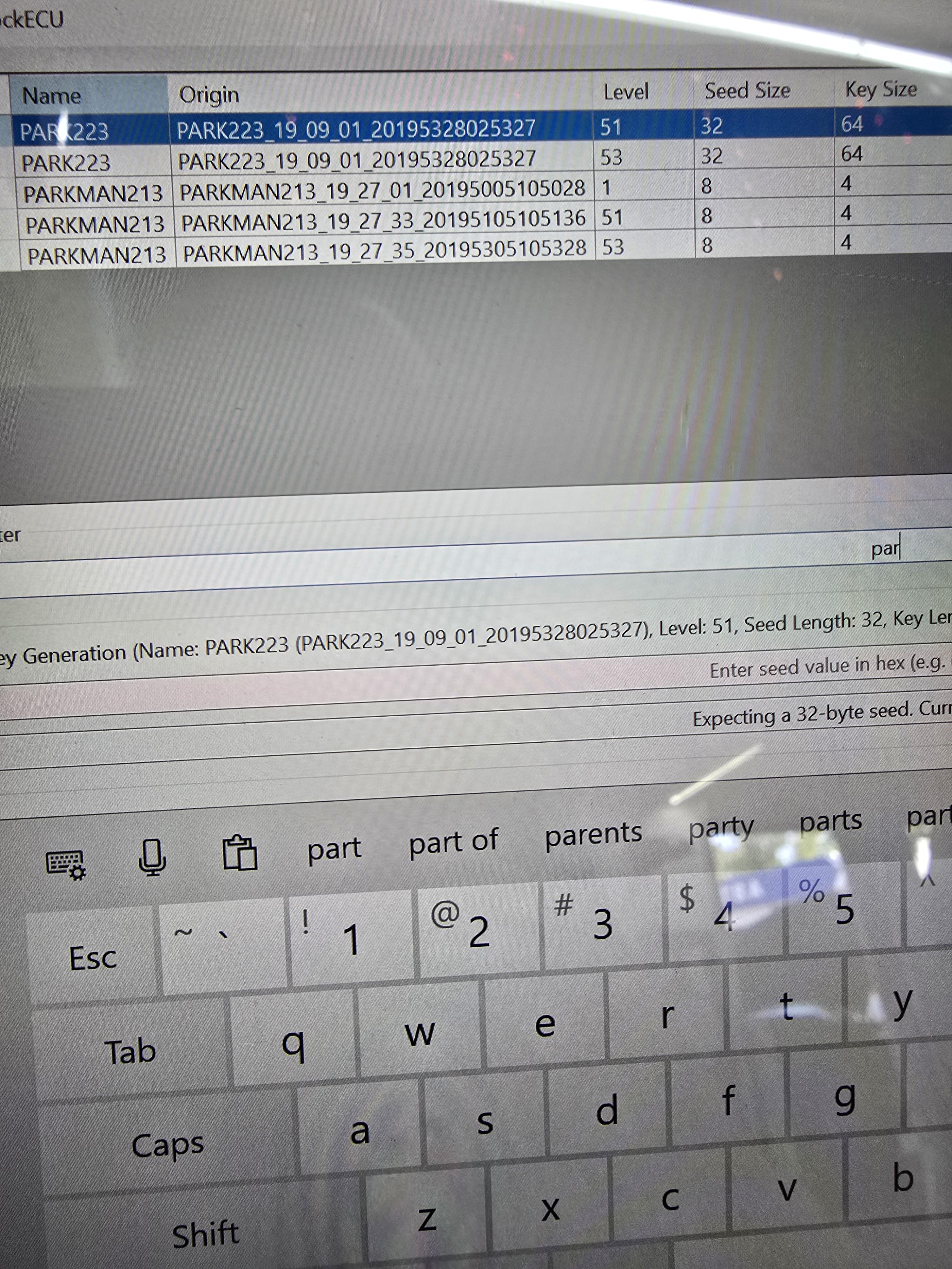

Roman St 111 Опубликовано 18 июля Поделиться Опубликовано 18 июля Пытался как то на 213 такойже блок сделать. После открытия замка монако требоволо сертификат. Как я понял нужен или онлайн scn или сертификат для кодирования. Лауньч тоже пробовал, он там вообще никак. Извеняюсь... блок был PARK213M. PARKMAN213 вроде можно мокако закодировать под него есть сид кальк. Ссылка на комментарий Поделиться на другие сайты Поделиться
