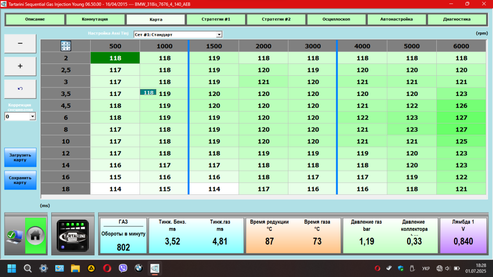

Assedo 0 Опубликовано 1 июля Поделиться Опубликовано 1 июля Любителям ГБО привет ) Имею ГБО Tartarini младшую модель без OBD коррекций. Есть необходимость его настроить на не родных железяках. Ибо откатали свой ресурс, а диллер не возит пока ничего из-за войны. В общем начал я сначала с редуктора, поставил KME Silver TUR, потом долго соображал, что поставить из форсунок. В итоге пока выбрал бюджетный вариант в виде A.E.B. I-plus в полимерной рейке т.к. они недорогие 40$ и 2 Омные. По видеоотзывам в ютубе вроде ходят свои 100+, есть ремкомплект, всё разбирается и чистится. Кароче поставил. Первое с чем столкнулся это настройка в программе. Выбрать можно только ихние форсунки. Выбрал сначала такие как у меня стояли перед этим EVO08G, откалибровался и смотрю, что коэффициенты в карте какие-то кривоватые: Померял две старые рампы EVO08 и EVO08G они с сопротивлением 3 Ома. А АЕВшки 2-х Омные. Кароче поразкинув мозгами и включив логику решил что это наверно должны быть какие-то из тех что поновее EVO09 или EVO09R. Начал искать и нашел инструкцию с фоткой рампы EVO09 а это ж прям распространённые Валтеки 2 Ома с серыми катушками. В общем откалибровался под этими EVO09, карта вышла уже какой-то более менее вменяемой. Дюзы если что подобраны идеально Но вот в чем вопрос. Когда я подбираю коэффициент в карте такой, чтоб время бензинового впрыска на бензине и на газе совпадало, то коррекции у меня в диагностике улетают в бедную смесь. Поднимаю например коэффициент, время бензиновое на газу уменьшается, но краткосрочные коррекции все равно бедные. Чтоб выровнять смесь в диагностике приходится коэффициент поднимать так, что время впрыска бензиновое на пол милисикунды было меньше, чем на бензине. Потом я немного допер, что у меня задраты коэффициенты в зонах средней и высокой нагрузки после автокалибровки. Только после того как я постепенно примерно выровнял всю карту и коэффициенты стали во всем диапазоне карты около 120, начались нормальные коррекции в диагностике. И уже время впрыска бензиновое на газу стало стало как и на бензине. Вопрос, может кто знает, что за логика у такой топливной карты? Или это уже смотря какие форсунки карта строится?!!?! Я пока понял, что программа после автокалибровки богатит зону средней и высокой нагрузки (Мультипликатив в диагностике или долгосрочные коррекции ) и беднит холостой ход и малые нагрузки (Аддитив или краткосрочные коррекции). Давление редуктора если что 1,2 Бара. Жеклеры белые 2,4 мм. Ссылка на комментарий Поделиться на другие сайты Поделиться

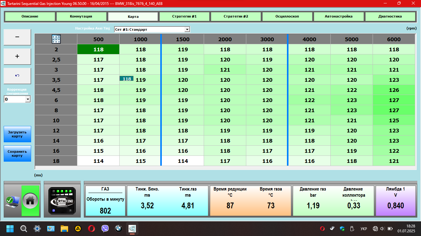

Assedo 0 Опубликовано 5 июля Автор Поделиться Опубликовано 5 июля В общем разобрался мне кажется. Скорее всего прописанные в ПО коэффициенты для выбранных в программе форсунок отличаются от тех АЕВ что установленны. Вот и не успевают они подавать столько топлива сколько нужно в зоне холостых и малых нагрузок. Скомпенсировал это обогащением в карте и все стало ок. Вот с такой картой коррекции пришли в норму Теперь всё как надо! Может кому-то будет полезно. Ссылка на комментарий Поделиться на другие сайты Поделиться

Bulllat 12 Опубликовано 5 июля Поделиться Опубликовано 5 июля 4 часа назад, Assedo сказал: Ну судя по тем алгоритмам как определяет это программа, то да ) А судя по времени впрыска газа, у Вас АЕВ работают на временах Вальтека. Смысл был тогда ставить АЕВ? Ссылка на комментарий Поделиться на другие сайты Поделиться
Assedo 0 Опубликовано 5 июля Автор Поделиться Опубликовано 5 июля 4 години назад, Bad сказав: Таки да, убедительно. Просто обычно в подобных случаях сталкивался с неверным подбором дюз. Ну я слава Богу уже 10+ лет на газу. Немножко разобрался с нюансами. 2 години назад, Bulllat сказав: А судя по времени впрыска газа, у Вас АЕВ работают на временах Вальтека. Смысл был тогда ставить АЕВ? Изначально конечно хотел HANA Gold поставить, но хотелось эти тоже просто попробовать. Проверить как работает тарельчатый тип. Та и вообще отзывы находил в ютубе в основном положительные. А когда установил, еще больше порадовался что их можно было установить строго вертикально и всё эстетично вписалось в подкапотку. Такс, а как наа этом форуме редактировать сообщения? Что-то нигде не вижу такой опции.. Ссылка на комментарий Поделиться на другие сайты Поделиться
Bulllat 12 Опубликовано 5 июля Поделиться Опубликовано 5 июля 5 минут назад, Assedo сказал: Изначально конечно хотел HANA Gold поставить, но хотелось эти тоже просто попробовать. Проверить как работает тарельчатый тип. Нормально они работают на свои деньги. Если бы Вы Хану поставили и вывели её на время 4,8 мс, ещё бы больше вопросов было. Имелось ввиду, что дюзы нужно бы увеличить и вывести время впрыска газа на хх около 3,5 мс. Ссылка на комментарий Поделиться на другие сайты Поделиться
Assedo 0 Опубликовано 5 июля Автор Поделиться Опубликовано 5 июля 9 хвилин назад, Bulllat сказав: Нормально они работают на свои деньги. Если бы Вы Хану поставили и вывели её на время 4,8 мс, ещё бы больше вопросов было. Имелось ввиду, что дюзы нужно бы увеличить и вывести время впрыска газа на хх около 3,5 мс. У меня время впрыска на бензине на холостом 3,5-3,6 мс Ссылка на комментарий Поделиться на другие сайты Поделиться
Bulllat 12 Опубликовано 5 июля Поделиться Опубликовано 5 июля На скрине у Вас 3,3. Да и разговор вообще то за время впрыска газа. Ссылка на комментарий Поделиться на другие сайты Поделиться
Bad 71 Опубликовано 5 июля Поделиться Опубликовано 5 июля Там можно немного сыграть давлением от редуктора. Но уверен что и так едет нормально, расход вменяемый, и т.д. Ссылка на комментарий Поделиться на другие сайты Поделиться
Assedo 0 Опубликовано 5 июля Автор Поделиться Опубликовано 5 июля 30 хвилин назад, Bulllat сказав: На скрине у Вас 3,3. 3,3 мс во время работы на газу, чисто на бензине 3,5-3,6 мс 31 хвилину назад, Bulllat сказав: Да и разговор вообще то за время впрыска газа. Я понял. По этому и написал, что время впрыска на бензине на холостом 3,5-3,6 мс, зачем делать газовое время 3,5 мс? Эти форсунки и так не самые быстрые на открытие/закрытие. В мануле по настройке производитель пишет, что допускается разница с бензиновым временем впрыска на холостом ходу +2,25 мс. Тем более газовая программа при автокалибровке показывает правильно подобранный диаметр дюз. Вот я и не заморачивался большим давлением или диметром дюз. 13 хвилин назад, Bad сказав: Там можно немного сыграть давлением от редуктора. Но уверен что и так едет нормально, расход вменяемый, и т.д. Да, всё абсолютно в нормальных пределах. Разницы в динамике с бензином я не ощущаю. К тому же настроен довпрыск бензина 2 мс после 3600 оборотов. Расход на бензине 9,5-10 по городу, на газу 11,5-12,0 (+2 л вполне себе нормально). У меня была просто проблема в том что я не понимал то, что описывал в первом посте. Что на холостом при одинаковом бензиновом времени впрыска, на газу коррекции улетали в бедную смесь аж до 15-20 единиц в диагностике. И например при обогажении коэффициентом немножко в карте время впрыска бензиновое на газу уменьшалось, но коррекции так и продолжали показывать бедную смесь, но уже не такую сильную. Далее я понял, что заложенные коэффициенты для родных форсунок Тартарини просто не совпадают с теми, которые нужны для AEB скорее всего в зоне холостого хода и малых нагрузок. Вот и приходится докручивать в карте коэффициентами. Я сначала вообще откалибровался по 3-х Омным форсункам и карта вышла с кривыми коэффициентами (слишком заниженными). Потом я допер, что блок подаёт на 3-х Омную катушку длиннее импульс расчитанный на сопротивление 3 Ома, а когда катушка 2 Ома, то соответственно она получает длиннее импульс и дольше открыта чем должна по алгоритмам ПО. Как-то так.. на сколько я себе это понял. Поправьте если может ошибаюсь. НО потом когда понял какие из форсунок Тартарини 2 Омные и откалибровался по ним то уже и карта стала похожа на то что было на родных форсунках. Но тут просто всё-равно есть небольшой разбег по времени открытия/закрытия даже если обе форсунки будут иметь одинаковое сопротивление. С чем я и столкнулся и описывал выше. Ссылка на комментарий Поделиться на другие сайты Поделиться

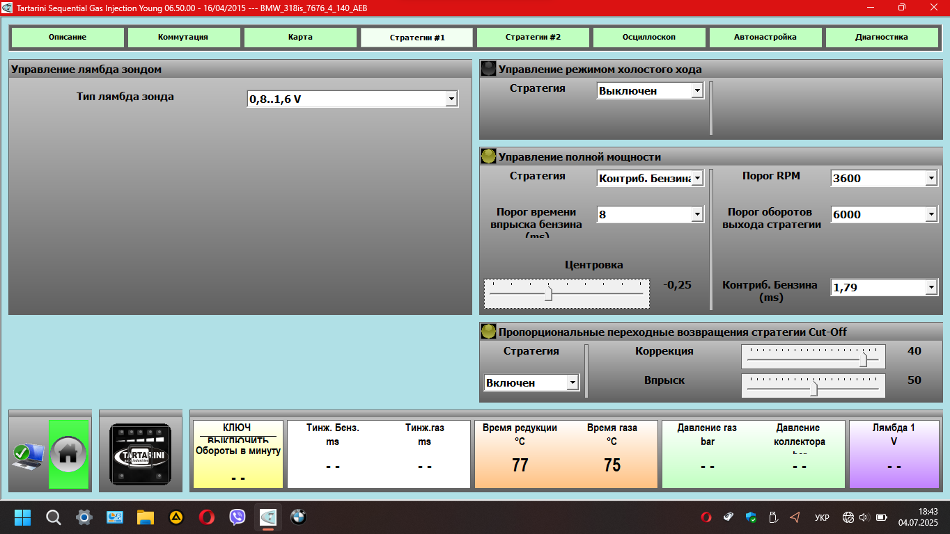

Bulllat 12 Опубликовано 5 июля Поделиться Опубликовано 5 июля 1 час назад, Assedo сказал: К тому же настроен довпрыск бензина 2 мс после 3600 оборотов. А теперь прикиньте, сколько бензина "довпрыснет" Ваша форсунка за 2 мс? Если даже на ХХ она открывается на 3,5. Я думаю, ровно "нифига", а газ, и без того не достаточный, "Трактарини" ещё сократит. Ссылка на комментарий Поделиться на другие сайты Поделиться

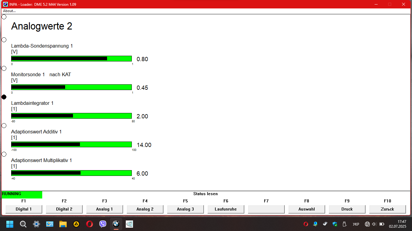

Bulllat 12 Опубликовано 6 июля Поделиться Опубликовано 6 июля Дайте скрин с диагностики авто (не с ГБО) в режиме "третья передача, тапок в пол и обороты 4000+. Там посмотрим. Где будут коррекции и напряжение с лямбды. Ссылка на комментарий Поделиться на другие сайты Поделиться
Bad 71 Опубликовано 6 июля Поделиться Опубликовано 6 июля Это заранее можно предполагать, особенно если к сигнальному проводу λ-датчика подключен эмулятор. 😆 Ссылка на комментарий Поделиться на другие сайты Поделиться
Bulllat 12 Опубликовано 6 июля Поделиться Опубликовано 6 июля Ну тут не знаю, как Тартарини, а Стаг знатно садит сигнал лямбды. Ссылка на комментарий Поделиться на другие сайты Поделиться
