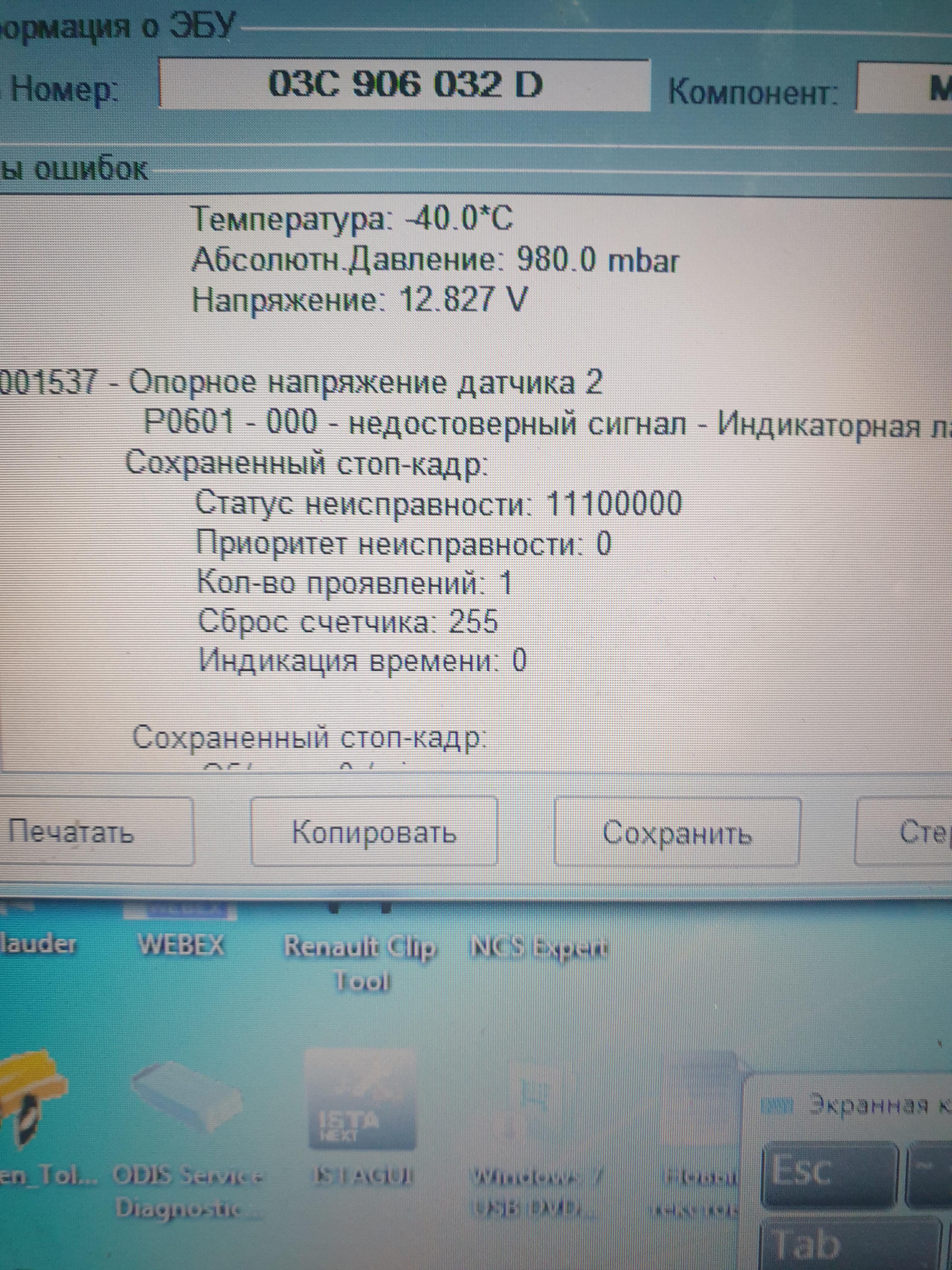

RAZOR85 256 Опубликовано 26 мая Поделиться Опубликовано 26 мая Пока вообще ничего не понял, при чем здесь прошивка? Ошибка по опорному напряжению и на скрине температура -40. Ссылка на комментарий Поделиться на другие сайты Поделиться
vgb 168 Опубликовано 26 мая Автор Поделиться Опубликовано 26 мая 4 минуты назад, RAZOR85 сказал: Пока вообще ничего не понял, при чем здесь прошивка? Ошибка по опорному напряжению и на скрине температура -40. Я уже сказал щто блок подклиучен на столе не на машну Ссылка на комментарий Поделиться на другие сайты Поделиться
stutterer 256 Опубликовано 26 мая Поделиться Опубликовано 26 мая 32 минуты назад, vgb сказал: Вот это я не магу сказатиь блок я сам раскрыл И вот не магу панятиь как она заводется если в еепром фсе нули и при этом паказвает на диагностику кадировку номер блока ошбки и дали Потому что там файл должен быть 6144кВ=MPC(2048)+FLS(4096) еепром там во флеши эмулирован и он ВСЕГДА 00 в этих блоках. В прошивку рано полез, смотри проводку, датчики. В моторнике иммо офф сделан. так же может проблема с самим блоком быть. Меряй опорное напряжение на блоке. Чудес на свете не бывает. vgb 1 Ссылка на комментарий Поделиться на другие сайты Поделиться
vgb 168 Опубликовано 26 мая Автор Поделиться Опубликовано 26 мая 2 минуты назад, stutterer сказал: Потому что там файл должен быть 6144кВ=MPC(2048)+FLS(4096) еепром там во флеши эмулирован и он ВСЕГДА 00 в этих блоках. В прошивку рано полез, смотри проводку, датчики. В моторнике иммо офф сделан. так же может проблема с самим блоком быть. Меряй опорное напряжение на блоке. Чудес на свете не бывает. На стале подклучаиуи это ошбка не должна быти правелно и ли нет ну там будут ошбки по педпли газ и тагдале Ссылка на комментарий Поделиться на другие сайты Поделиться
RAZOR85 256 Опубликовано 26 мая Поделиться Опубликовано 26 мая Конечно на столе этой ошибки не должно быть. Если есть, значит одна из 5В прилегла в самом ЭБУ. vgb 1 Ссылка на комментарий Поделиться на другие сайты Поделиться
