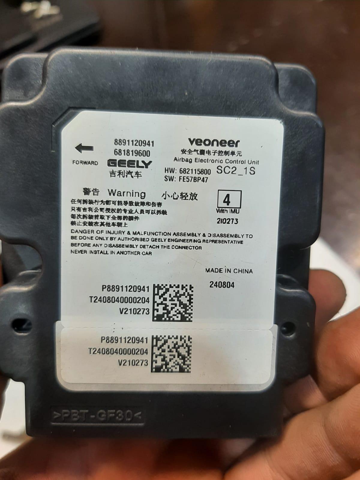

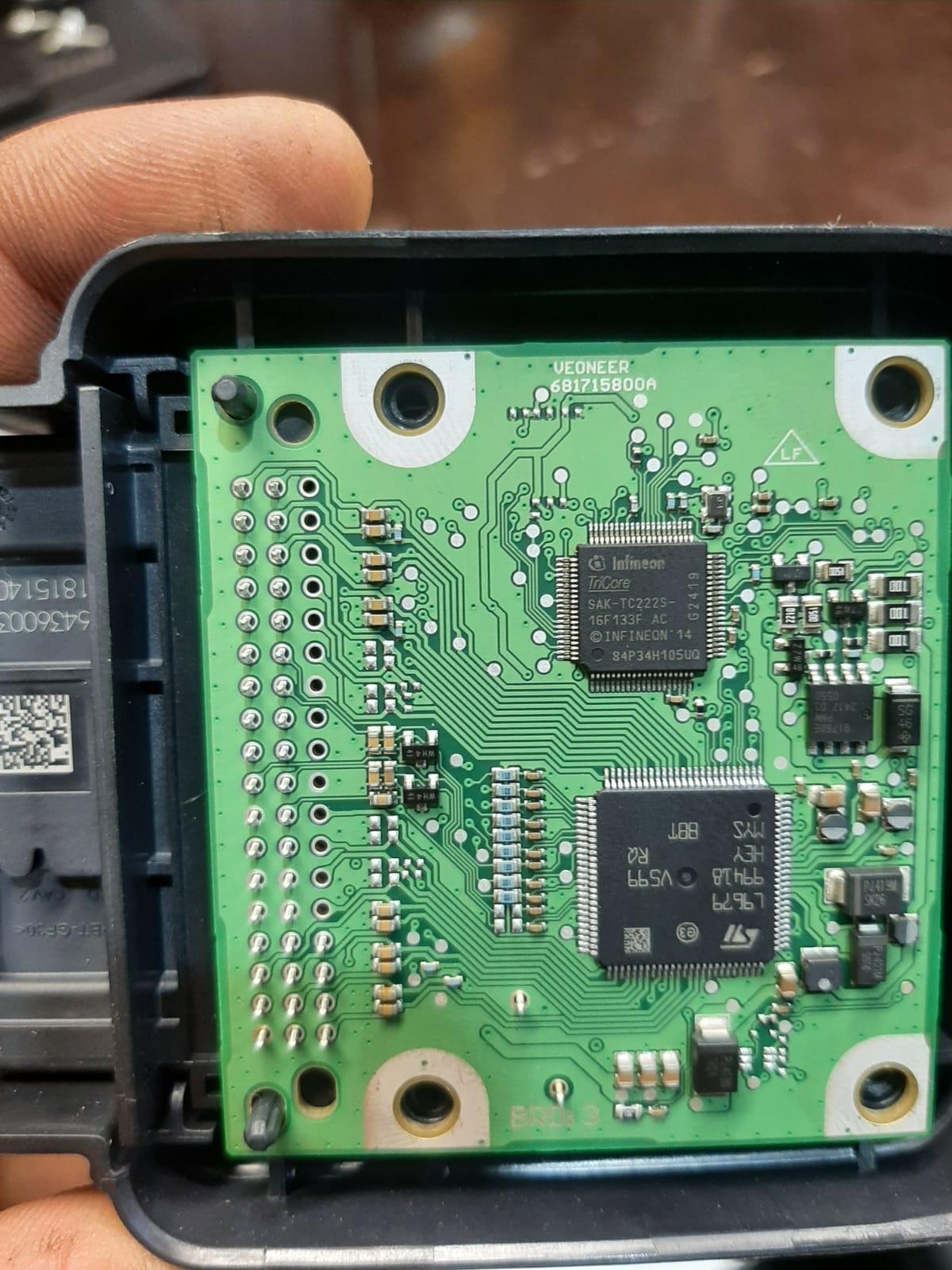

nikita42 3 Опубликовано 8 мая Поделиться Опубликовано 8 мая Приехала машинка после дтп, с блоком Veoneer 8891120941 прописан краш код естественно, подскажите какое оборудование приобрести чтобы можно было почистить краш краш. Ссылка на комментарий Поделиться на другие сайты Поделиться
werne 157 Опубликовано 8 мая Поделиться Опубликовано 8 мая Cg100x Cg70 Ссылка на комментарий Поделиться на другие сайты Поделиться
Bad 67 Опубликовано 8 мая Поделиться Опубликовано 8 мая Посмотрите в покрытии Car Pro Tool, должен быть. Там Infineon TC222 если не изменяет память, так что читайте любым прогером, который может. ARM887 1 Ссылка на комментарий Поделиться на другие сайты Поделиться
alex-mos 38 Опубликовано 8 мая Поделиться Опубликовано 8 мая Не забудь считать с него калибровки перед прошивкой, чтоб потом не искать их. 1 минуту назад, Bad сказал: читайте любым прогером, который может. Да, читается/пишется любыми подручными средствами. прошива подойдет почти с любого такого авто, а потом свои калибровки сканером вписать. григории 1 Ссылка на комментарий Поделиться на другие сайты Поделиться
nikita42 3 Опубликовано 8 мая Автор Поделиться Опубликовано 8 мая Благодарю за подсказку. Помониторю cg100x и car pro tool. Ссылка на комментарий Поделиться на другие сайты Поделиться
