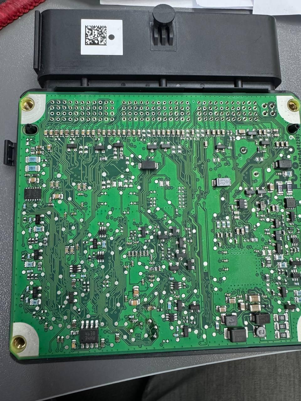

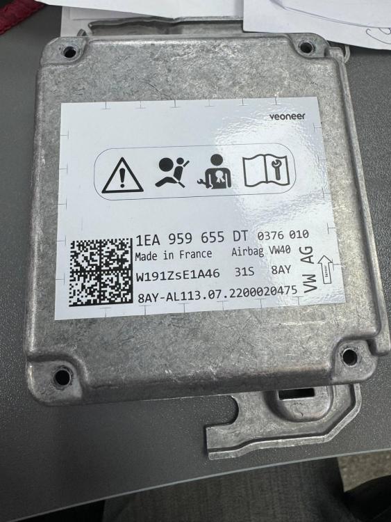

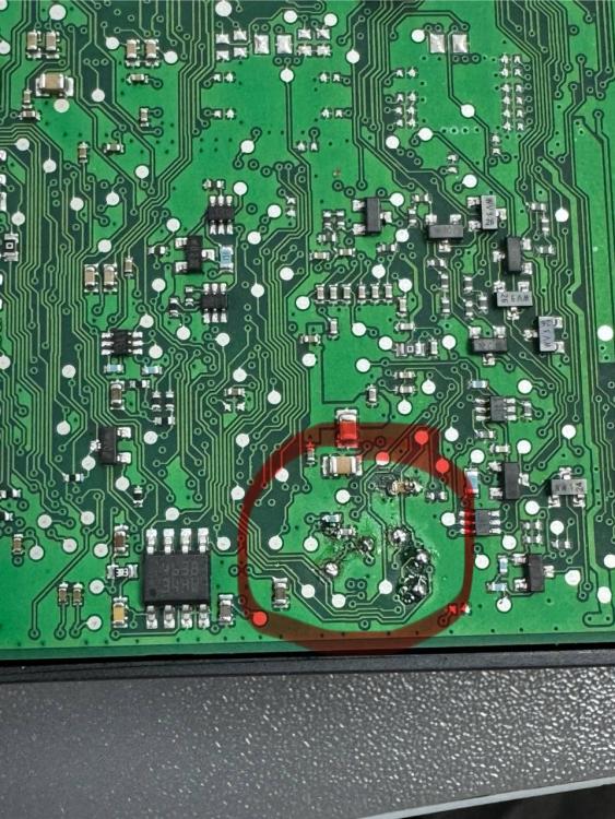

mix_mix 9 Опубликовано 29 апреля Поделиться Опубликовано 29 апреля Добрый день. VW ID.3 2022г. WVWZZZE1ZNP042065 SRS 1EA 959 655 DT Airbag VW40 Висит ошибка в блоке SRS B13BCF2 Видно что поялись тут Помогите распиновкой. Может через правку EEPROM получится ее убрать. Ссылка на комментарий Поделиться на другие сайты Поделиться

RAZOR85 251 Опубликовано 29 апреля Поделиться Опубликовано 29 апреля Причем здесь датчик удара?. Если в 3 и 44 блоках ошибок нет. Поможет только обновление прошивки через одис онлайн. С еепром здесь мимо. Ссылка на комментарий Поделиться на другие сайты Поделиться

greencamp 353 Опубликовано 30 апреля Поделиться Опубликовано 30 апреля В 29.04.2025 в 19:35, RAZOR85 сказал: Но проц по-моему там закрытый, поэтому вопрос Григория актуален. Не закрытый там проц, но это ничего не меняет. Согласен, что это не решит проблему. В 29.04.2025 в 16:28, mix_mix сказал: Датчики удара все на месте и целые, был переворот. Он и висит в событиях. Поэтому ОДИС не может обновить прошивку, пока висит статус краш. У кого там что висит? Лог ошибок в студию. Ссылка на комментарий Поделиться на другие сайты Поделиться

mix_mix 9 Опубликовано 6 мая Автор Поделиться Опубликовано 6 мая Итак, некоторые итоги многодневной работы. Большинство специалистов сошлось на мнении, что переворот это самое нехорошее что может быть с блоком, вплоть до выгорания электронных компонентов, а также хаотичной записи в память процессора. Поэтому сейчас задача найти прошивку с такого блока где было ДТП без переворота или чистый и попробовать залить прошивку с него, причем не только EEPROM ни и FLASH. При заливке различных модификаций моего dump, ничего не меняется ошибка B13BCF2 постоянно присутствует, в некоторых вариантах еще сыпятся недостоверные данные по CAN в другие блоки. Если у кого есть в коллекции dump, с такого блока поделитесь для анализа. P.s. Машина абсолютно целая, все датчики не месте, она съехала в поле в кювет в стог сена, но видно угол был достаточный для регистрации переворота. сработали только шторы, боковая в сидении водителя и ремни. 1EA959655DT_VW_ID3_my_crash.bin Ссылка на комментарий Поделиться на другие сайты Поделиться
