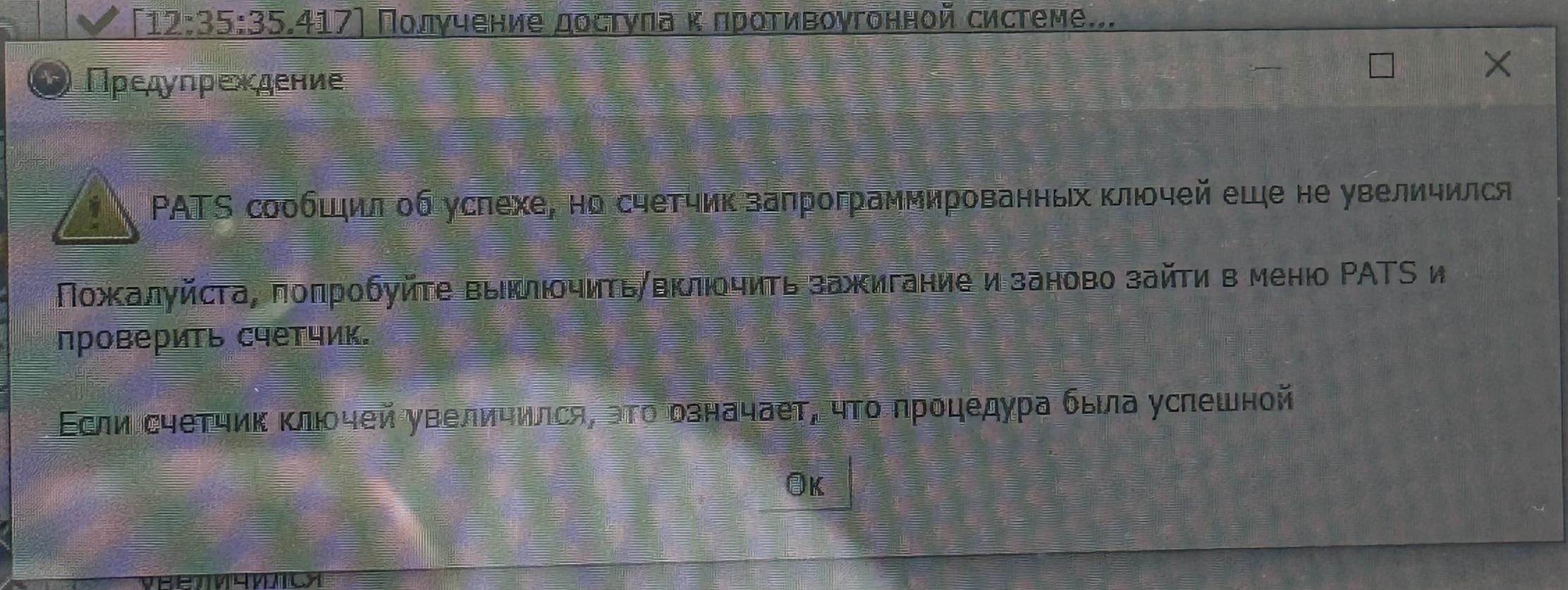

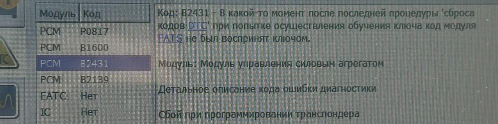

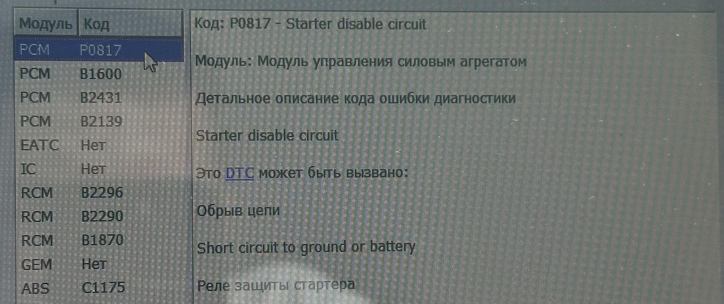

Graden 0 Опубликовано 23 апреля Поделиться Опубликовано 23 апреля Ford Mondeo 2001, машина к клиента перестала заводится, он сам пытался что-то сделать и удалил ключи. Приехал добавить новые, Autel процедуру выполняет, но ключи не добавляются. Подключился форсканом, пробую добавить, также не получается. Подскажите куда копать? Инициализацию модуля не могу сделать так как нужно 2 ключа в памяти. Накачка на антенне есть. Ошибки Ссылка на комментарий Поделиться на другие сайты Поделиться

Graden 0 Опубликовано 24 апреля Автор Поделиться Опубликовано 24 апреля В 23.04.2025 в 14:08, RAZOR85 сказал: Доступ к PATS временной или incode? Пробовал и так и так. В общем отправил к электрикам, как всё сделают я здесь отпишусь в чём была проблема. Ссылка на комментарий Поделиться на другие сайты Поделиться
