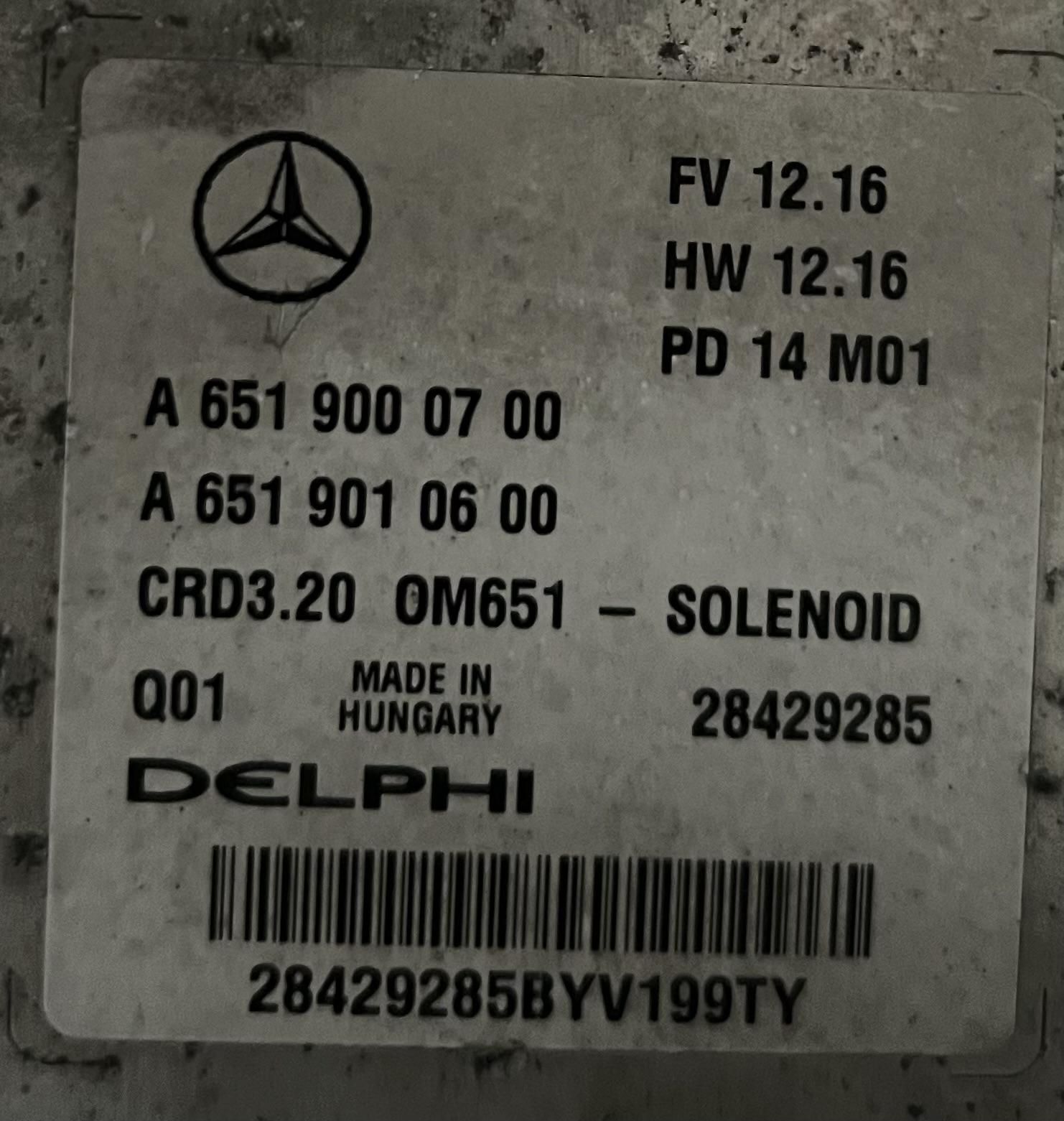

Kacz 18 Опубликовано 15 апреля Поделиться Опубликовано 15 апреля Доброго усім може хтось має фулл бекап на CRD3.20 !? Ktag, kess?Дякую HW 6519040700 SW 6519026801 Upg. SW 6519030432 Spare part 6519010600 System CRD3-651-WMDA1D4 Ссылка на комментарий Поделиться на другие сайты Поделиться

Kacz 18 Опубликовано 15 апреля Автор Поделиться Опубликовано 15 апреля 4 хвилини назад, panadol55 сказав: Дай то шо считав MB_DELPHI_CRD3x.x_TC1797_EXT EEPROM_20250412224050(MULTIPROG).binMB_DELPHI_CRD3_FLASH(KESS).bin Привіт, але хронологічно поясню: спочатку зробили копію за допомогою KESS, і записали неправильну прошивку Потім блок (ECU) потрапив до мене і за допомогою Multiprog я зчитав EEPROM 44 хвилини назад, panadol55 сказав: Дай то шо считав Ти вже питав тобі дали дамп!! Привіт чи можете ви допомогти мені з видаленням DPF? Я зчитав флешку за допомогою MultiProg дякую! Mercedes-Benz W906 DELPHI CRD3.20 HW PN: 6519010600 Boot PN: 6519040700 Prog PN: 6519026801 Calibration PN: 6519030432 Версія ЕБУ: CRD3xx_TC1797 Серійний номер: 40931493 Зчитувач: MultiProg Так, правильно. У цій темі я запитував чи може хтось допомогти видалити, питання вирішене. є ще одна, яка не заводиться. Я вже спробував відновити за допомогою FLASH та EEPROM через MultiProg, але не запускається. Тому я запитав чи хтось має повний дамп (FULL) з KTAG або KESS щоб виключити, чи це проблема з прошивкою, чи фізична несправність блоку . Ссылка на комментарий Поделиться на другие сайты Поделиться

Kacz 18 Опубликовано 16 апреля Автор Поделиться Опубликовано 16 апреля Підняв ЕБУ! Проблема в моїй EEPROM! Її якось можна відновити? Прикол у тому, що коли заливаю флеш — Xentry показує, що потрібно кодувати SCN (а в мене немає такої можливості). Коли заливаю EEPROM — ЕБУ починає глючити. Ссылка на комментарий Поделиться на другие сайты Поделиться
RAZOR85 253 Опубликовано 16 апреля Поделиться Опубликовано 16 апреля 14 минут назад, Kacz сказал: Підняв ЕБУ! Проблема в моїй EEPROM! Її якось можна відновити? Прикол у тому, що коли заливаю флеш — Xentry показує, що потрібно кодувати SCN (а в мене немає такої можливості). Коли заливаю EEPROM — ЕБУ починає глючити. Ничего не понятно, но очень интересно. Я так понимаю Вы хотите запустить данный аппарат с чужим еепром и не понимаете, почему не получается? Dmitriy79 1 Ссылка на комментарий Поделиться на другие сайты Поделиться
Kacz 18 Опубликовано 16 апреля Автор Поделиться Опубликовано 16 апреля Я попросив дамп лише для того, щоб перевірити, чи моя ECU робоча, бо на мій бекап (зроблений через Multiprog) блок падав у BOOT. Записав повний дамп від dimon.minsk і ECU відновилась! Але оскільки в EEPROM був інший VIN, іммобілізатор почав скаржитись. Таким способом я зрозумів, що проблема саме в моїй EEPROM. Тепер думаю, як правильно все зробити. 10 хвилин назад, RAZOR85 сказав: Ничего не понятно, но очень интересно. Я так понимаю Вы хотите запустить данный аппарат с чужим еепром и не понимаете, почему не получается? Ссылка на комментарий Поделиться на другие сайты Поделиться
RAZOR85 253 Опубликовано 16 апреля Поделиться Опубликовано 16 апреля Понял. Тогда Вам нужен еепром под привязку xentry. Ссылка на комментарий Поделиться на другие сайты Поделиться
Kacz 18 Опубликовано 16 апреля Автор Поделиться Опубликовано 16 апреля 8 хвилин назад, RAZOR85 сказав: Понял. Тогда Вам нужен еепром под привязку xentry. Так є ще одна ідея, але потрібно буде дістати дамп EZS від dimon.minsk. Записати його через VVDI MB і зробити AKL (виготовити нові ключі). Але при діагностиці буде сторонній VIN. Своєрідний "Франкенштейн" так би мовити. Ссылка на комментарий Поделиться на другие сайты Поделиться
