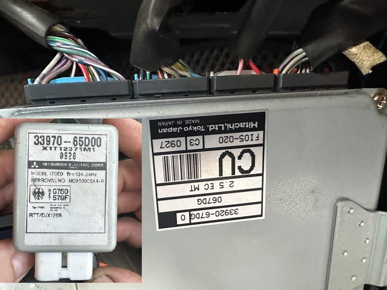

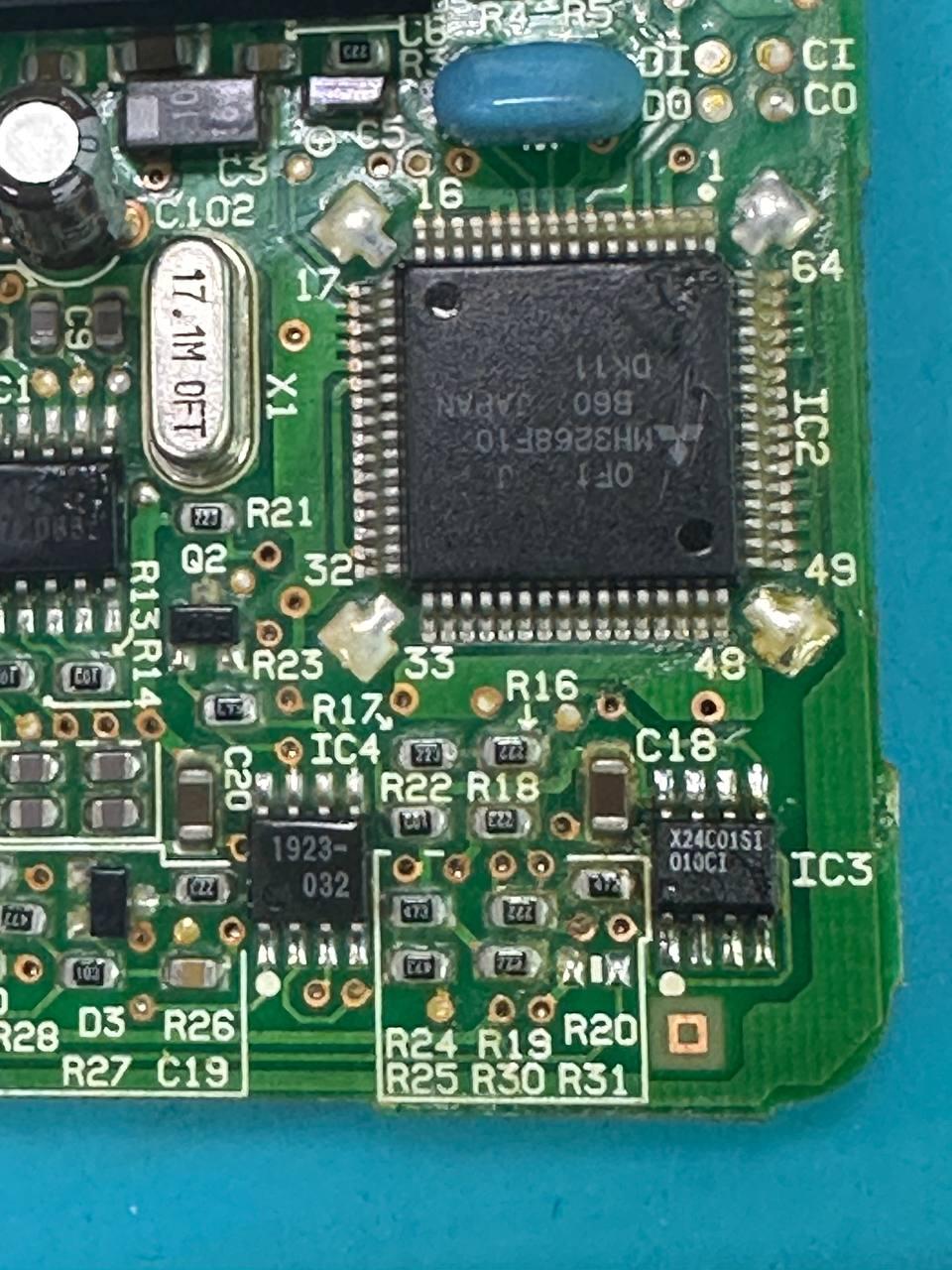

Valenok 0 Опубликовано 14 февраля Поделиться Опубликовано 14 февраля Здравствуйте всем! Помогите, пожалуйста, восстановить синхронизацию. ЭБУ 67D7 2.5EC 4AT с памятью OKI M951G, считанной как 93с56 (иль, 59c11 (одинаково). Иммобилайзер I70E0 с памятью x24c04. Что где нужно поправить? тфу блин 24с01, конечно же, опечатка, Ссылка на комментарий Поделиться на другие сайты Поделиться

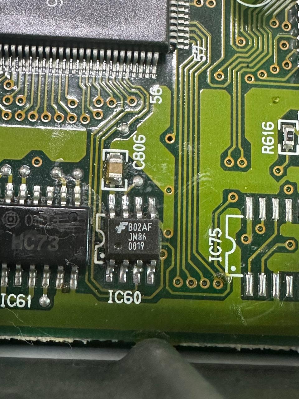

Valenok 0 Опубликовано 14 февраля Автор Поделиться Опубликовано 14 февраля ой, что-то я криво моторник прочитал. Надо было, наверное вот так. как 93с56. Ссылка на комментарий Поделиться на другие сайты Поделиться

Alex Vlasov 30 Опубликовано 14 февраля Поделиться Опубликовано 14 февраля M951G=93c46 Читать бы правильно микросхему. Хотя некоторые коллеги говорят что =93с56 Ссылка на комментарий Поделиться на другие сайты Поделиться
Valenok 0 Опубликовано 14 февраля Автор Поделиться Опубликовано 14 февраля 59 минут назад, Max22 сказал: может проще иммо оф я не умею. Ткните, пожалуйста, носом, как... С авто первый раз. А здесь неизвестно, где эти биты синхронизации? Я б поизучал тему побольше, посравнивал бы дампы, да вложения с форума не доступны. 1 час назад, Alex Vlasov сказал: Хотя некоторые коллеги говорят что =93с56 второй же раз, вроде, адекватно, считал. Ссылка на комментарий Поделиться на другие сайты Поделиться

Valenok 0 Опубликовано 17 февраля Автор Поделиться Опубликовано 17 февраля В 14.02.2025 в 20:49, Max22 сказал: С удовольствием помог бы по имо какие проги имо оф есть в них нету такого авто Блок бы фото тоже не мешало бы И есть же раздел тут по мимо на форуме Там помогут я думаю,но не бесплатно, может и бесплатно вот они оба, до кучи Да мне можно и не за безплатно. Лишь бы машина (не моя) поехала. Лишняя головная боль. Это не мой профиль. В округе 1000 км некому эту проблему решать. А эту OKI M951G заменить можно на что-то другое? Что-то не нравится мне как она читается. Ссылка на комментарий Поделиться на другие сайты Поделиться
vadim002 18 Опубликовано 17 февраля Поделиться Опубликовано 17 февраля эту OKI M951G надо читать правильным программатором (тем, где она заявлена). Потому как Вам ее придедся не только читать а и писать - для этого нужен правильный программатор! Ссылка на комментарий Поделиться на другие сайты Поделиться
11den11 321 Опубликовано 17 февраля Поделиться Опубликовано 17 февраля Да и х24с01 читать нужно соответствующе.. не как не 24с01... Ссылка на комментарий Поделиться на другие сайты Поделиться
Valenok 0 Опубликовано 17 февраля Автор Поделиться Опубликовано 17 февраля Спасибо. поищу что-нибудь более древнее. Под рукой только chipprog 481 и RT 807F. Ссылка на комментарий Поделиться на другие сайты Поделиться
Valenok 0 Опубликовано 18 февраля Автор Поделиться Опубликовано 18 февраля 18 часов назад, 11den11 сказал: Да и х24с01 читать нужно соответствующе.. не как не 24с01... Эта читается стабильно и одинаково. и как 24c01A и как x24c01. Ссылка на комментарий Поделиться на другие сайты Поделиться
Valenok 0 Опубликовано 18 февраля Автор Поделиться Опубликовано 18 февраля 23 часа назад, vadim002 сказал: эту OKI M951G надо читать правильным программатором (тем, где она заявлена). А что-то нигде она не заявлена. Ну, вот TL866IIplus почитал её гораздо красивше и уверенней как 93с56 (х16) Ссылка на комментарий Поделиться на другие сайты Поделиться
Dmitry-9975 14 Опубликовано 18 февраля Поделиться Опубликовано 18 февраля 30 минут назад, Valenok сказал: А что-то нигде она не заявлена. Ну, вот TL866IIplus почитал её гораздо красивше и уверенней как 93с56 (х16) Оба ваших программатора читают эти EEPROM без проблемм и пишут. Ссылка на комментарий Поделиться на другие сайты Поделиться
Valenok 0 Опубликовано 18 февраля Автор Поделиться Опубликовано 18 февраля 34 минуты назад, Dmitry-9975 сказал: Оба ваших программатора читают эти EEPROM без проблемм и пишут Осталось выяснить, что где подправить, чтоб взлетело..) Ссылка на комментарий Поделиться на другие сайты Поделиться
