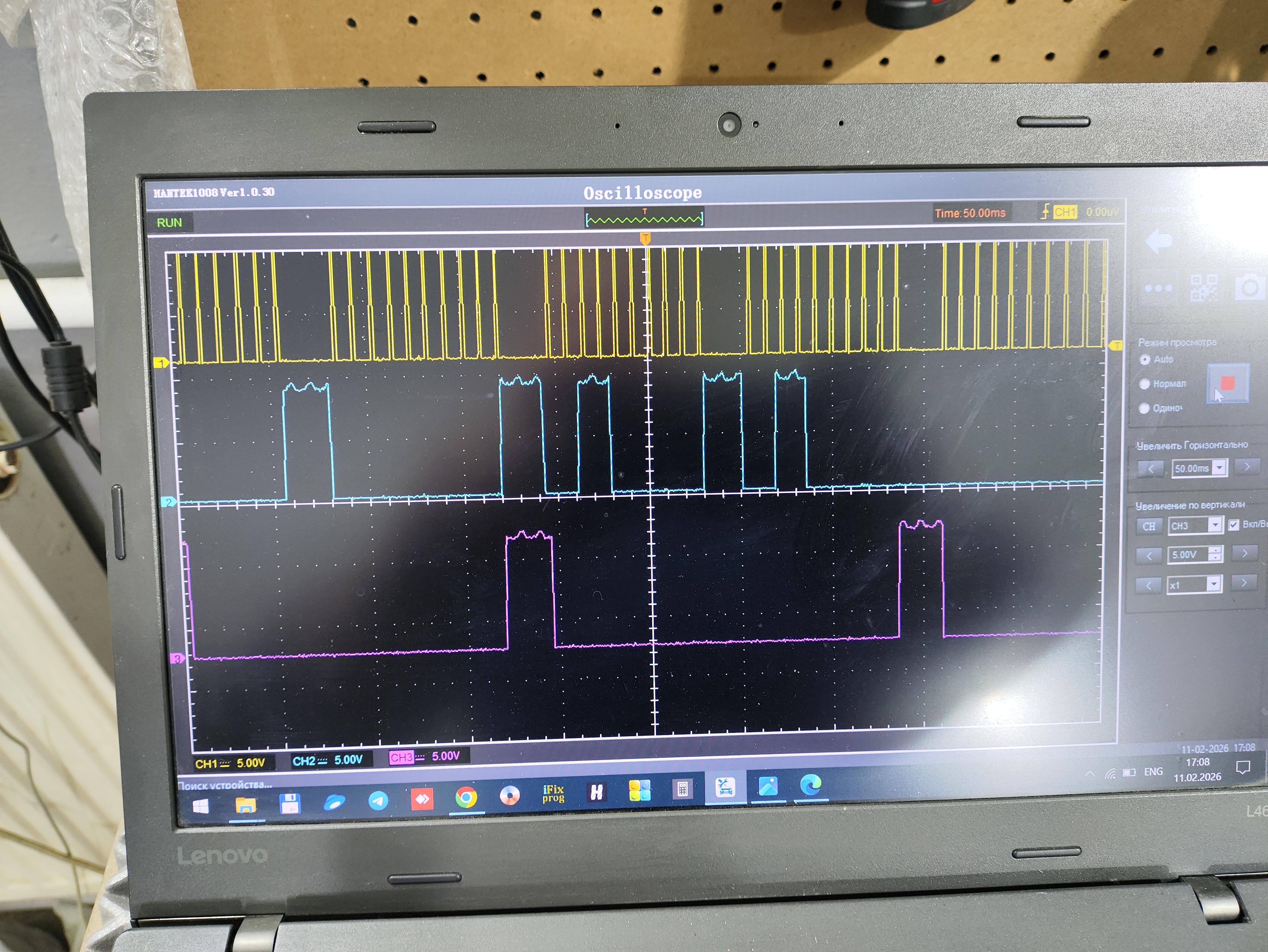

5zidane10 13 Опубликовано 8 февраля Автор Поделиться Опубликовано 8 февраля 43 минуты назад, 2butor сказал: Вообще на VQ35DE эталон есть в мануале родном Почему они разные? Ссылка на комментарий Поделиться на другие сайты Поделиться
cenka 1 Опубликовано 8 февраля Поделиться Опубликовано 8 февраля 32 минуты назад, 5zidane10 сказал: Почему они разные? Мне тоже не понятно почему разные эталоны? Ссылка на комментарий Поделиться на другие сайты Поделиться
2butor 21 Опубликовано 8 февраля Поделиться Опубликовано 8 февраля 8 часов назад, 5zidane10 сказал: Почему они разные? Думаю разные поколения мотора. Для Z50 думаю ваша схема верна. На моей уже сигнал даже инвертный по отношению к вашей картинке (Z51) Ссылка на комментарий Поделиться на другие сайты Поделиться

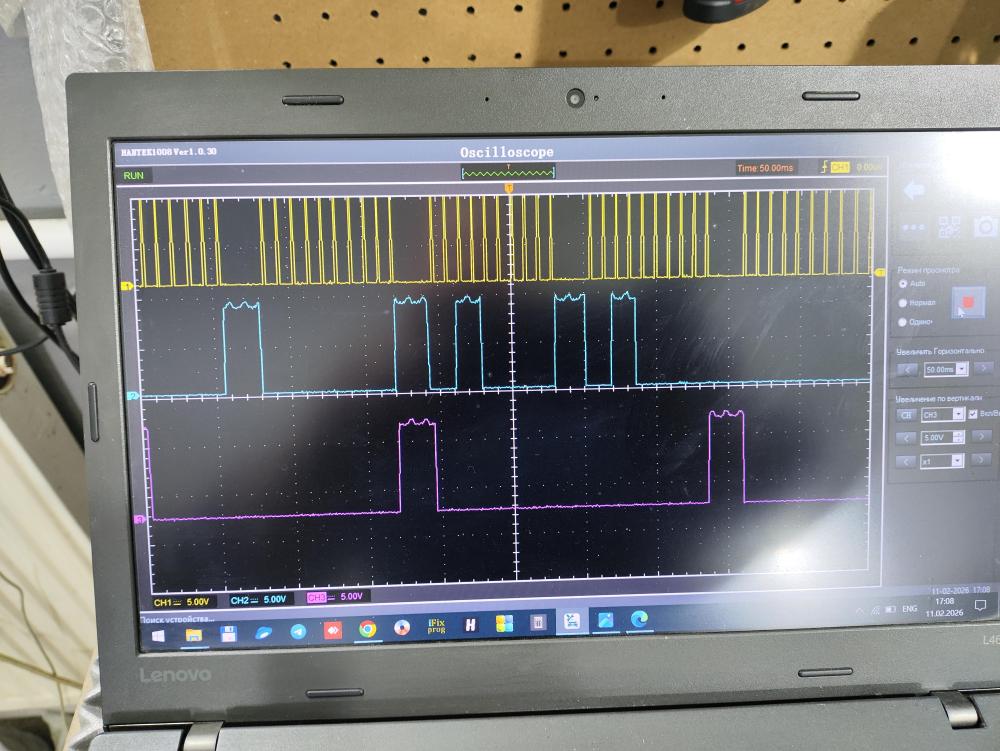

cenka 1 Опубликовано 11 февраля Поделиться Опубликовано 11 февраля Результат проделанной работы. Пришлось перекинуть валы на второй голове на зуб вперёд. Следствие шлифовки ГБЦ. Снято около 2.5 мм. О чем хозяин естественно не сказал. Всем спасибо. 6 минут назад, cenka сказал: Результат проделанной работы. Пришлось перекинуть валы на второй голове на зуб вперёд. Следствие шлифовки ГБЦ. Снято около 2.5 мм. О чем хозяин естественно не сказал. Всем спасибо. Может ещё колено перекинуть? Ссылка на комментарий Поделиться на другие сайты Поделиться
Bad 103 Опубликовано 12 февраля Поделиться Опубликовано 12 февраля 2.5 мм очень много, надо ставить две штатные прокладки, а между ними алюминиевую пластину, которая повторяет поверхность головки всеми контурами и дырками. Но вообще если требуется снимать 2,5 мм с привалочной плоскости — такую головку бракуют не тратя ресурсы. Тем более что это не "Лагонда LG45R Rapide" 1937 года с движком Meadows, то есть на любой разборке эта головка есть. Ссылка на комментарий Поделиться на другие сайты Поделиться
