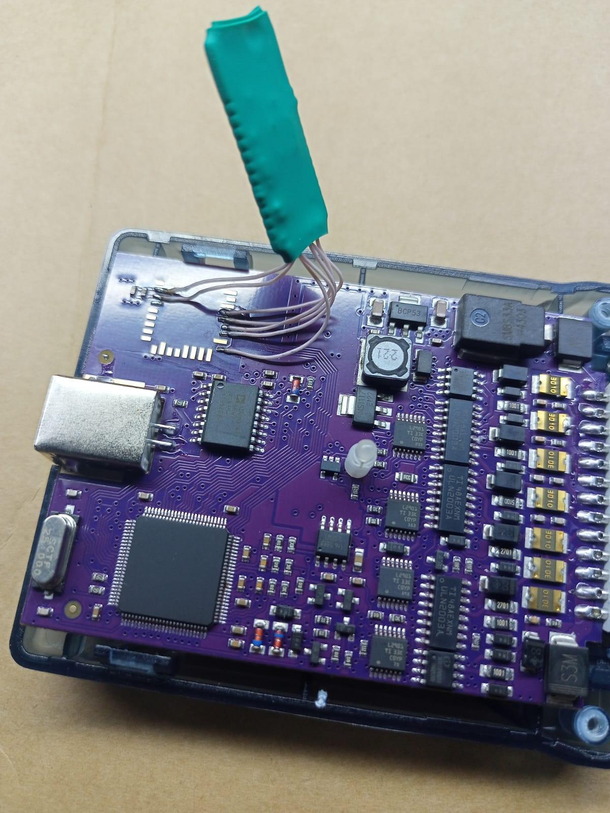

deman-s 76 Опубликовано 20 марта Поделиться Опубликовано 20 марта 1 час назад, AllScan сказал: JDY-31 ? Показать контент JDY31.pdf 206.24 kB · 0 загрузок Модулей с таким чипом сейчас не найти сейчас там 3432 стоит ещё один ньюанс прошивка нужна на фото выше у человека модуль на 3231 и прошит прошивкой от оригинала по этому используется 7 проводов Chupacabra и AllScan 2 Ссылка на комментарий Поделиться на другие сайты Поделиться

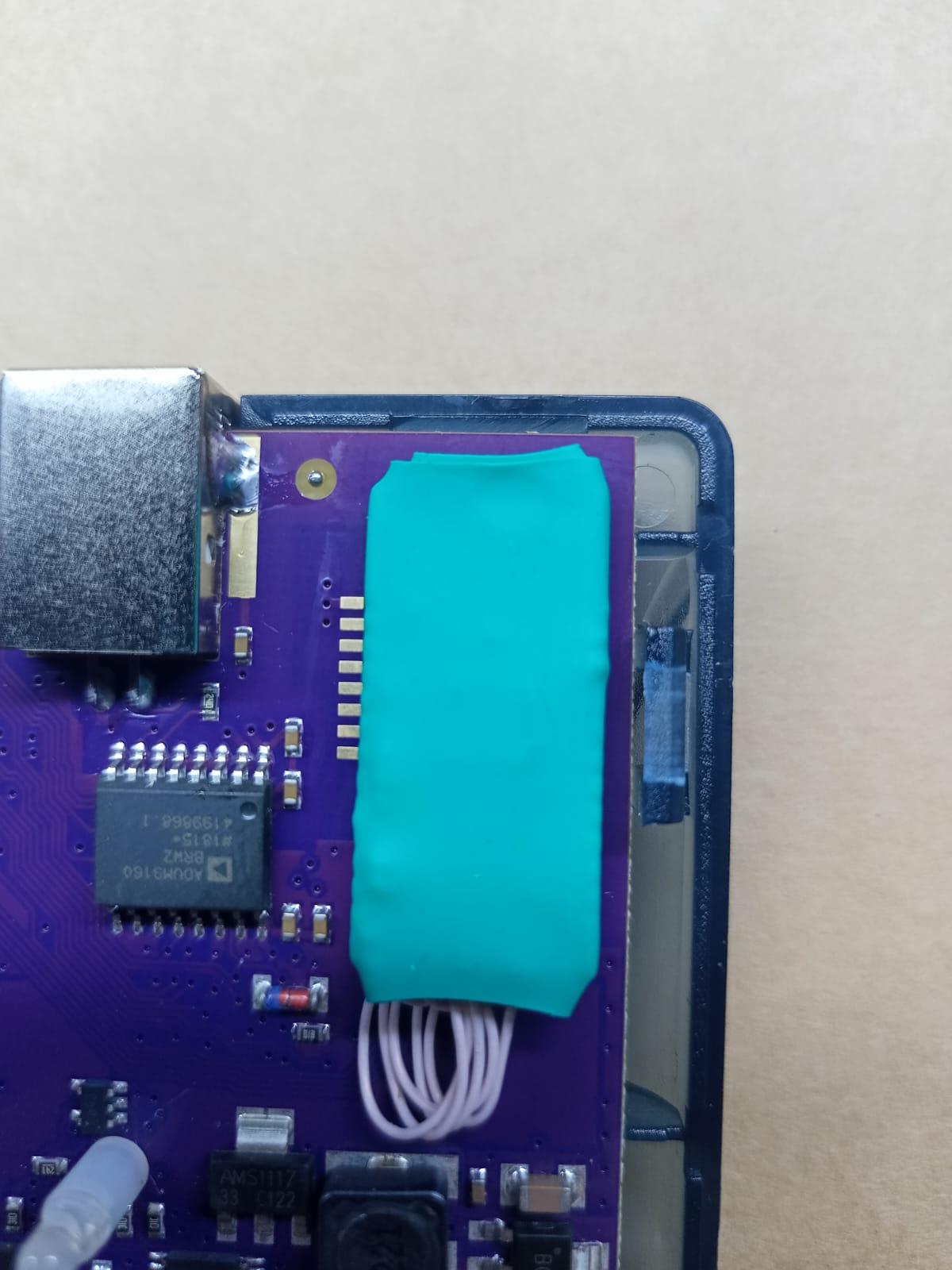

Diagnost64 11 Опубликовано 20 марта Поделиться Опубликовано 20 марта 8 часов назад, paleoha сказал: ESP-32 + dc-dc преобразователь, отлично все работает, держит входное до 40в. К плате сканматика, к питанию, не привязано никаким боком. С таким подключением ? Дело в том что на золотой плате Сканматик с маленькими пинами esp32 не работает дополнительный стабилизатор проблему не решает решение я так понял пока не найдено , если ставить F9688 все работает на ура , такая проблема только с золотыми платами Ссылка на комментарий Поделиться на другие сайты Поделиться
Виктор V 36 Опубликовано 21 марта Поделиться Опубликовано 21 марта 4 часа назад, Diagnost64 сказал: С таким подключением ? Дело в том что на золотой плате Сканматик с маленькими пинами esp32 не работает дополнительный стабилизатор проблему не решает решение я так понял пока не найдено , если ставить F9688 все работает на ура , такая проблема только с золотыми платами Отдельно ставишь стабилизатор и проблем нету Ссылка на комментарий Поделиться на другие сайты Поделиться
Diagnost64 11 Опубликовано 21 марта Поделиться Опубликовано 21 марта 4 минуты назад, Виктор V сказал: Отдельно ставишь стабилизатор и проблем нету На фото 2 с отдельным стабилизатором не работает я и пытаюсь это сказать на 1 фото такой вариант не пробовал Ссылка на комментарий Поделиться на другие сайты Поделиться
