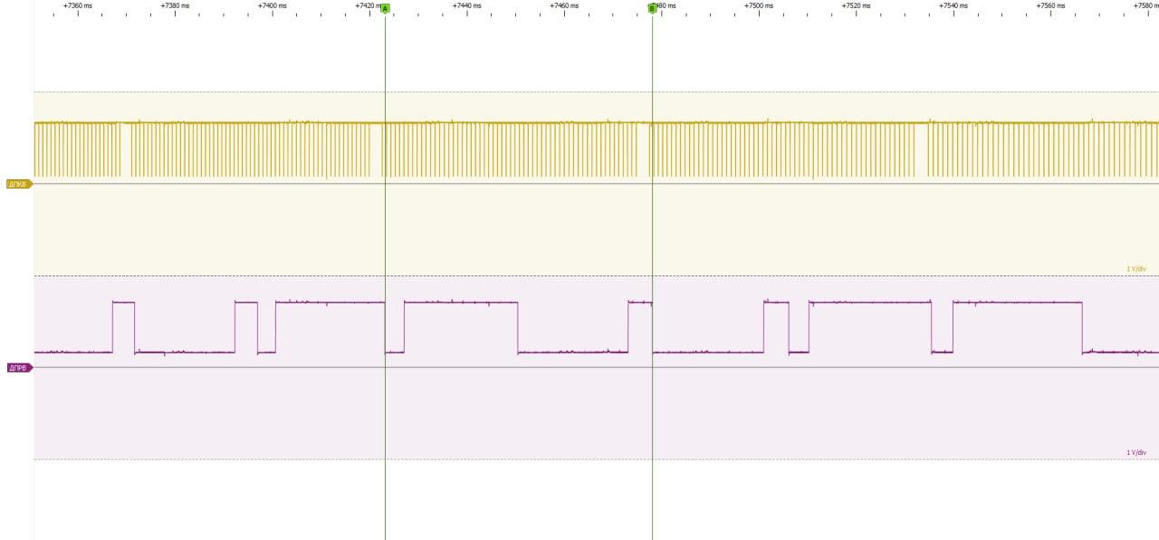

васек р 154 Опубликовано 30 сентября Поделиться Опубликовано 30 сентября 1 час назад, dark_serg сказал: Ищу осциллограмму Hyundai ix55 2012 двигатель D6EB Привет. Показали бы то что сняли , было бы веселее. По параметрам и по описанию , двигатели D6EA и D6EB отличаются только классом экологии и мощностью. Синхро-сигнал D6EA несколько раз показывал на разных ресурсах : Ссылка на комментарий Поделиться на другие сайты Поделиться
dark_serg 0 Опубликовано 30 сентября Поделиться Опубликовано 30 сентября 35 минут назад, васек р сказал: Привет. Показали бы то что сняли , было бы веселее. По параметрам и по описанию , двигатели D6EA и D6EB отличаются только классом экологии и мощностью. Синхро-сигнал D6EA несколько раз показывал на разных ресурсах : Именно эту синхру и находил. А у меня вот что.... На авто менялся двигатель (не у нас), после этого долгий запуск и ошибка Р0341. По словам клиента ДПКВ менялся несколько раз. Ссылка на комментарий Поделиться на другие сайты Поделиться
васек р 154 Опубликовано 30 сентября Поделиться Опубликовано 30 сентября В GDS есть очень невнятная картинка синхро-сигналов. И она - очень похожа на Вашу . Посоветовал бы снять сигнал в момент стартерного прокрута, когда имеются сильные наводки от стартера и просадка борт-сети. Массу осциллографа нужно подключить к аппаратной массе датчика распред-вала. И наверно - создать свою тему. Ссылка на комментарий Поделиться на другие сайты Поделиться
Виджар 1 268 Опубликовано 1 октября Поделиться Опубликовано 1 октября Привет. Поддержу....такая синхра сигналов имеется на многих дизельных движках KIA-Hyundai. И 1.5, и 2.5 (Starex, H1), Bongo J3 2.9. Так что вроде бы нормально. Именно по такому движку что в вопросе не нашел у себя. Ссылка на комментарий Поделиться на другие сайты Поделиться
