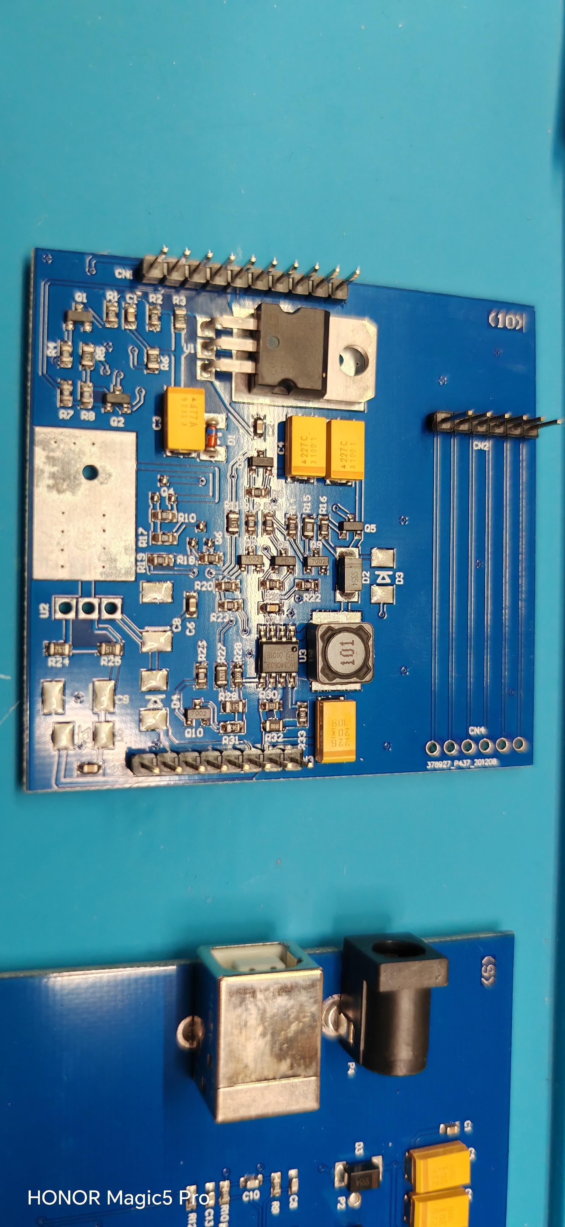

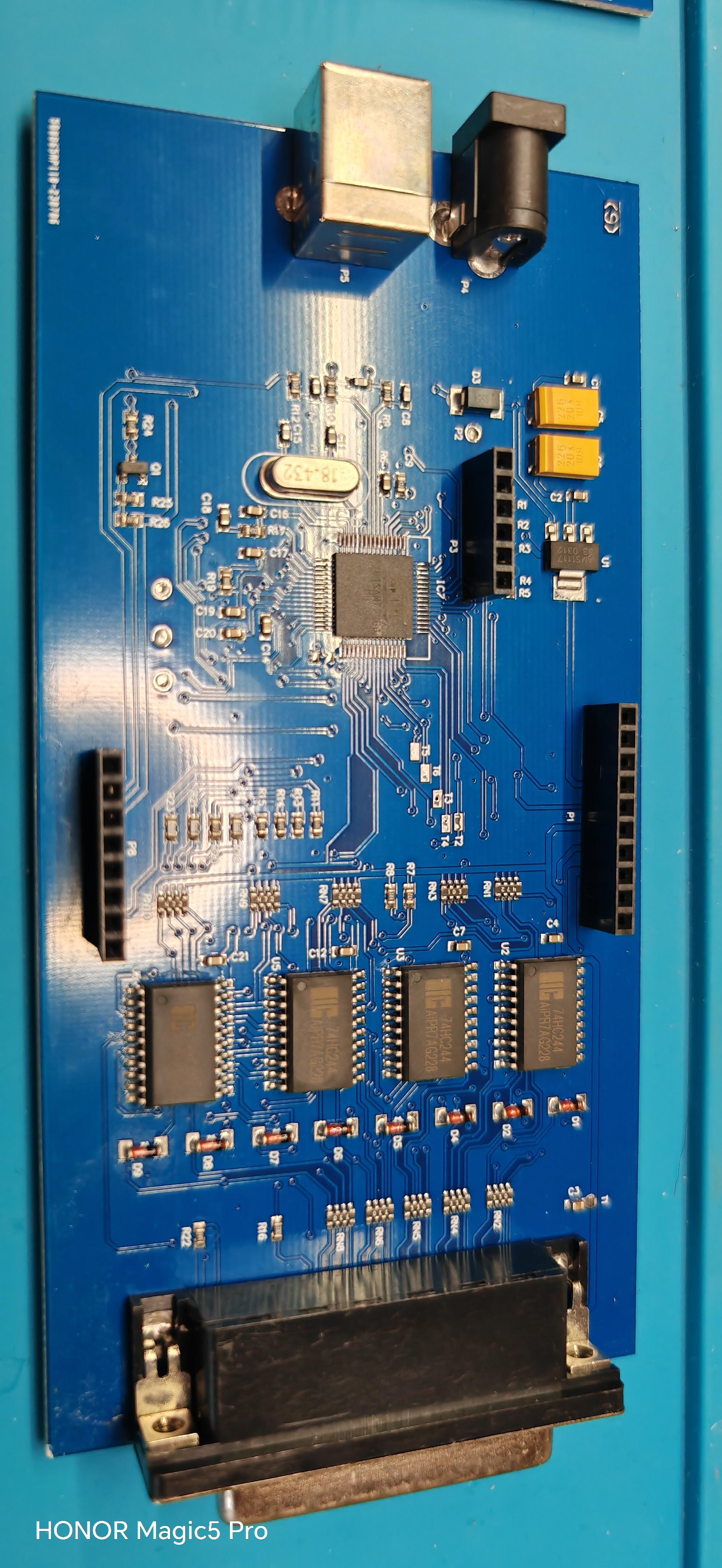

Виктор V 46 Опубліковано 6 липня Поділитися Опубліковано 6 липня 4 часа назад, Сhiper_deeper сказал: Наверное не повезло а если покупаешь Китай ноу нейм подвал то хоть тут не экономь... Бери нормальный комплект плата с Китая... Самый типичный 87й... Все делает без всяких доработок... Все что я им делал это конечно бывает редко он все сожрал.... У меня такой же. Дорабатывай блок питания и на плате поменяй местами С9 с R6. У меня после доработки тест проходит но все равно не внушает он доверия даже eeprom страшно читать) Посилання на коментар Поділитись на інші сайти Поділитися
nem-victor 8 Опубліковано 6 липня Поділитися Опубліковано 6 липня 26 минут назад, Виктор V сказал: У меня такой же. Дорабатывай блок питания и на плате поменяй местами С9 с R6. У меня после доработки тест проходит но все равно не внушает он доверия даже eeprom страшно читать) Я читаю ипром все норм, тоже плату питания дорабатывал, и на основной плате пару элементов. Если страшно пробуй читать другим программатором и сравнивай что вычитывает Посилання на коментар Поділитись на інші сайти Поділитися
Виктор V 46 Опубліковано 6 липня Поділитися Опубліковано 6 липня 2 часа назад, nem-victor сказал: Я читаю ипром все норм, тоже плату питания дорабатывал, и на основной плате пару элементов. Если страшно пробуй читать другим программатором и сравнивай что вычитывает Я для этого купил Т76 программатор Посилання на коментар Поділитись на інші сайти Поділитися

костя1987 20 Опубліковано 11 серпня Поділитися Опубліковано 11 серпня Всем привет. Были ошибки по 43 и 44 выводу, неудачно доработал плату, взорвался конденсатор и транзистор. Поменял конденсатор и транзистор сейчас 12 ошибок. Запуск теста --- Тест VCC = 3V --- ADC0 (контакт 41) = 0.6 V. НЕИСПРАВНОСТЬ. --- Тест VCC = 5V --- ADC0 (контакт 41) = 0.6 V. НЕИСПРАВНОСТЬ. --- Тест 10/12V --- Uвых = 10V ADC2 (контакт 43) = 0.4 V. НЕИСПРАВНОСТЬ. ADC3 (контакт 44) = 0.1 V. НЕИСПРАВНОСТЬ. Uвых = 12V ADC2 (контакт 43) = 0.3 V. НЕИСПРАВНОСТЬ. ADC3 (контакт 44) = 0.1 V. НЕИСПРАВНОСТЬ. --- Тест внешнего питания --- Выключено: 0.0 V. OK Включено: 5.0 V. OK --- Тест выводов --- PORTD.1 (вывод 6): НЕИСПРАВНОСТЬ PORTE.0 (вывод 7): OK. PORTE.1 (вывод 8): OK. PORTE.2 (вывод 9): OK. PORTE.3 (вывод 10): OK. PORTE.4 (вывод 23): OK. PORTE.5 (вывод 24): OK. PORTE.6 (вывод 25): OK. PORTE.7 (вывод 27): OK. PORTD.6 (вывод 5): НЕИСПРАВНОСТЬ PORTA.0 (вывод 20): OK. PORTA.1 (вывод 21): OK. PORTA.2 (вывод 22): OK. PORTB.0 (вывод 19): НЕИСПРАВНОСТЬ. PORTB.3 (вывод 18): НЕИСПРАВНОСТЬ. PORTA.5 (вывод 2): НЕИСПРАВНОСТЬ. PORTA.6 (вывод 17): ok PORTA.7 (вывод 1): ok PORTB.4 (вывод 16): НЕИСПРАВНОСТЬ PORTB.6 (вывод 4): OK PORTB.5 (вывод 3): OK ------------------------------ Тест завершен. Ошибок: 12 Цешкой прозвонил остальные элементы, вроде все целые? Подскажите на что нужно обратить внимание? Что может быть неисправно? Посилання на коментар Поділитись на інші сайти Поділитися

Виктор V 46 Опубліковано 21 серпня Поділитися Опубліковано 21 серпня В 11.08.2026 в 05:32, костя1987 сказал: Всем привет. Были ошибки по 43 и 44 выводу, неудачно доработал плату, взорвался конденсатор и транзистор. Поменял конденсатор и транзистор сейчас 12 ошибок. Запуск теста --- Тест VCC = 3V --- ADC0 (контакт 41) = 0.6 V. НЕИСПРАВНОСТЬ. --- Тест VCC = 5V --- ADC0 (контакт 41) = 0.6 V. НЕИСПРАВНОСТЬ. --- Тест 10/12V --- Uвых = 10V ADC2 (контакт 43) = 0.4 V. НЕИСПРАВНОСТЬ. ADC3 (контакт 44) = 0.1 V. НЕИСПРАВНОСТЬ. Uвых = 12V ADC2 (контакт 43) = 0.3 V. НЕИСПРАВНОСТЬ. ADC3 (контакт 44) = 0.1 V. НЕИСПРАВНОСТЬ. --- Тест внешнего питания --- Выключено: 0.0 V. OK Включено: 5.0 V. OK --- Тест выводов --- PORTD.1 (вывод 6): НЕИСПРАВНОСТЬ PORTE.0 (вывод 7): OK. PORTE.1 (вывод 8): OK. PORTE.2 (вывод 9): OK. PORTE.3 (вывод 10): OK. PORTE.4 (вывод 23): OK. PORTE.5 (вывод 24): OK. PORTE.6 (вывод 25): OK. PORTE.7 (вывод 27): OK. PORTD.6 (вывод 5): НЕИСПРАВНОСТЬ PORTA.0 (вывод 20): OK. PORTA.1 (вывод 21): OK. PORTA.2 (вывод 22): OK. PORTB.0 (вывод 19): НЕИСПРАВНОСТЬ. PORTB.3 (вывод 18): НЕИСПРАВНОСТЬ. PORTA.5 (вывод 2): НЕИСПРАВНОСТЬ. PORTA.6 (вывод 17): ok PORTA.7 (вывод 1): ok PORTB.4 (вывод 16): НЕИСПРАВНОСТЬ PORTB.6 (вывод 4): OK PORTB.5 (вывод 3): OK ------------------------------ Тест завершен. Ошибок: 12 Цешкой прозвонил остальные элементы, вроде все целые? Подскажите на что нужно обратить внимание? Что может быть неисправно? По этой схеме доработай БП Посилання на коментар Поділитись на інші сайти Поділитися
