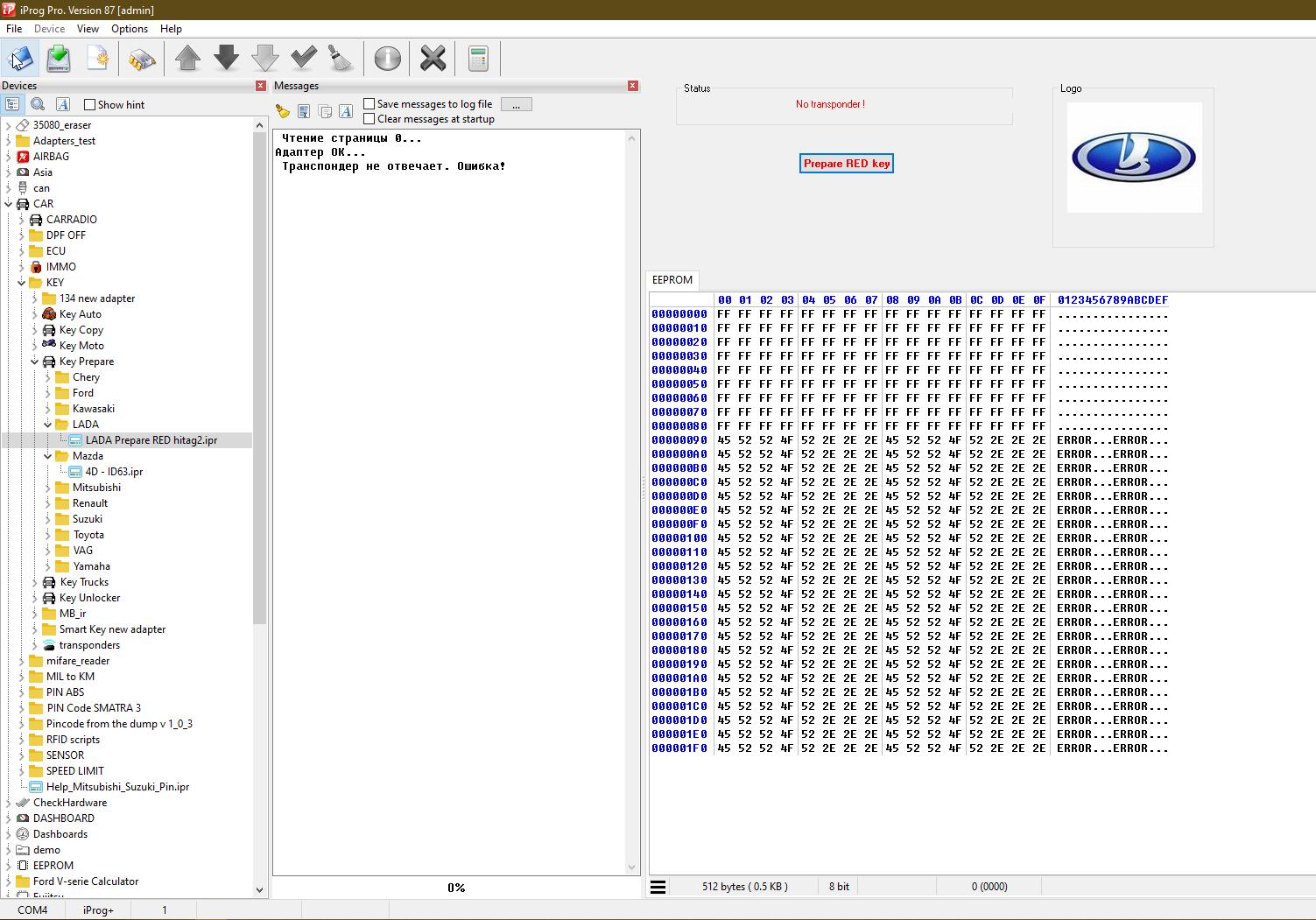

Al Ki 0 Опубликовано 29 января Поделиться Опубликовано 29 января Доброе время суток. До переделки платы питания и главной платы iprog хотя бы читал трансподеры и домофонные брелки. После переделки - все тесты проходит но ничего не читает. И как тут быть?.. Спасибо Большое за ответ! Ссылка на комментарий Поделиться на другие сайты Поделиться
Al Ki 0 Опубликовано 30 января Поделиться Опубликовано 30 января Всё хорошо, разобрался. Полетел транзистор Q5. Замнеил. Ссылка на комментарий Поделиться на другие сайты Поделиться

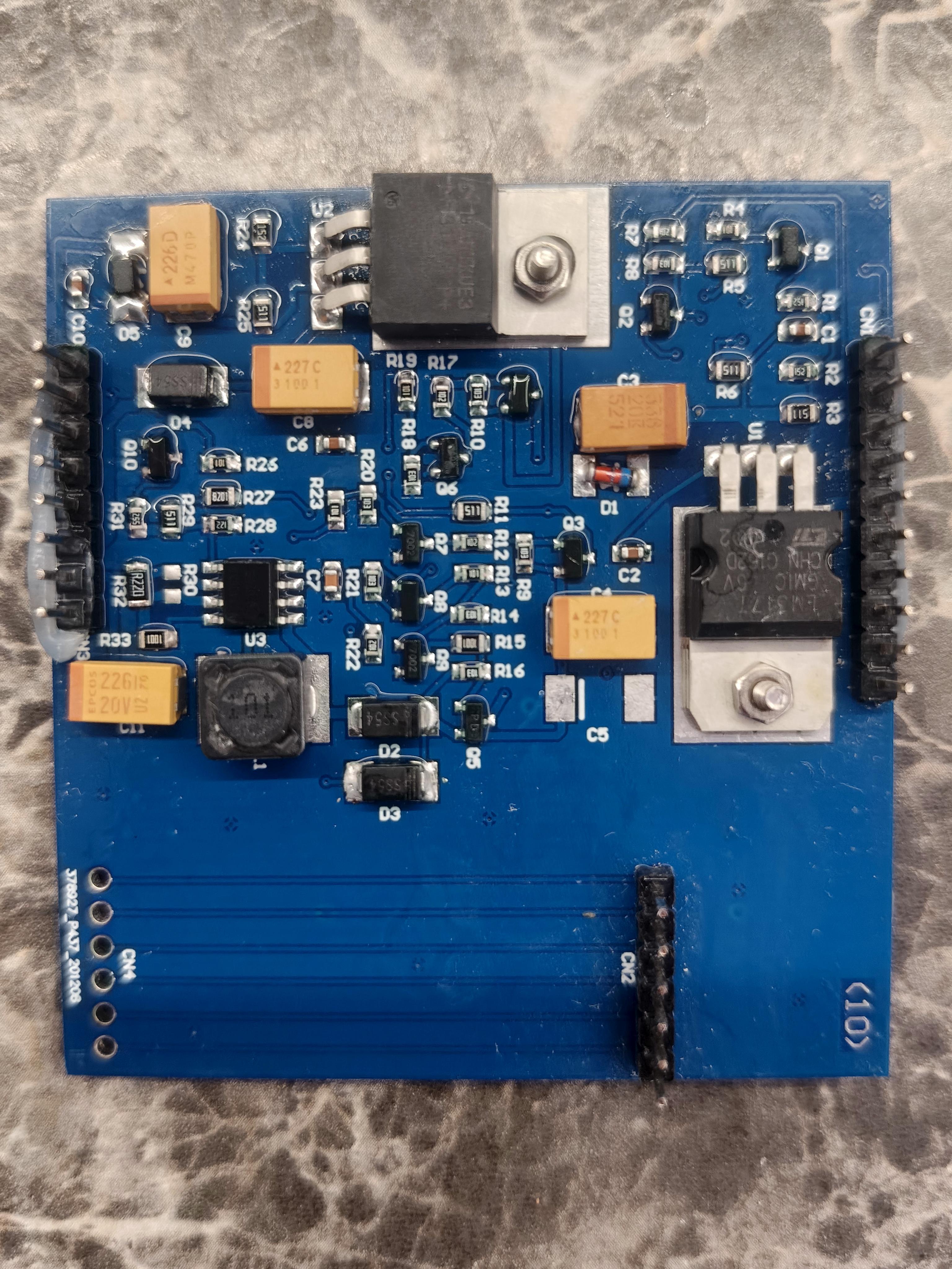

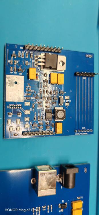

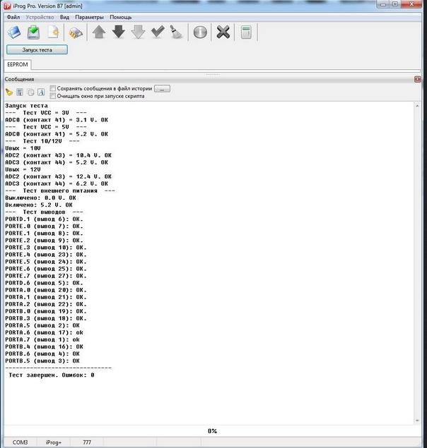

SlaDER1987 0 Опубликовано 5 февраля Поделиться Опубликовано 5 февраля Добрый день, изучил по максимуму форму, но так и не нашел вариант избавится от такой ошибки. Фото силовой части прилагаю, может кто-то подскажет хотя бы в какую сторону искать причины ошбики? Запуск теста --- Тест VCC = 3V --- ADC0 (контакт 41) = 3.0 V. OK --- Тест VCC = 5V --- ADC0 (контакт 41) = 4.8 V. OK --- Тест 10/12V --- Uвых = 10V ADC2 (контакт 43) = 11.9 V. НЕИСПРАВНОСТЬ. ADC3 (контакт 44) = 5.9 V. НЕИСПРАВНОСТЬ. Uвых = 12V ADC2 (контакт 43) = 11.7 V. OK ADC3 (контакт 44) = 5.9 V. OK --- Тест внешнего питания --- Выключено: 0.0 V. OK Включено: 4.8 V. OK --- Тест выводов --- PORTD.1 (вывод 6): OK. PORTE.0 (вывод 7): OK. PORTE.1 (вывод 8): OK. PORTE.2 (вывод 9): OK. PORTE.3 (вывод 10): OK. PORTE.4 (вывод 23): OK. PORTE.5 (вывод 24): OK. PORTE.6 (вывод 25): OK. PORTE.7 (вывод 27): OK. PORTD.6 (вывод 5): OK. PORTA.0 (вывод 20): OK. PORTA.1 (вывод 21): OK. PORTA.2 (вывод 22): OK. PORTB.0 (вывод 19): OK. PORTB.3 (вывод 18): OK. PORTA.5 (вывод 2): OK PORTA.6 (вывод 17): ok PORTA.7 (вывод 1): ok PORTB.4 (вывод 16): OK PORTB.6 (вывод 4): OK PORTB.5 (вывод 3): OK ------------------------------ Тест завершен. Ошибок: 2 Ссылка на комментарий Поделиться на другие сайты Поделиться
gregavak 0 Опубликовано 5 февраля Поделиться Опубликовано 5 февраля У вас все впорядке. Включайте напрямую кабель 50см И еще зачистите спиртом контакты конекторов плат. Удаляйте лишний диод Ссылка на комментарий Поделиться на другие сайты Поделиться

SlaDER1987 0 Опубликовано 5 февраля Поделиться Опубликовано 5 февраля Если я убираю этот диод, то ошибок становится 5) Напрямую не могу включить у меня в ноутбуке какой-то хитрый USB 3.0 хост-контроллер без usb-хаба не работает подключение. 2 часа назад, gregavak сказал: У вас все впорядке. Включайте напрямую кабель 50см И еще зачистите спиртом контакты конекторов плат. Удаляйте лишний диод Ссылка на комментарий Поделиться на другие сайты Поделиться

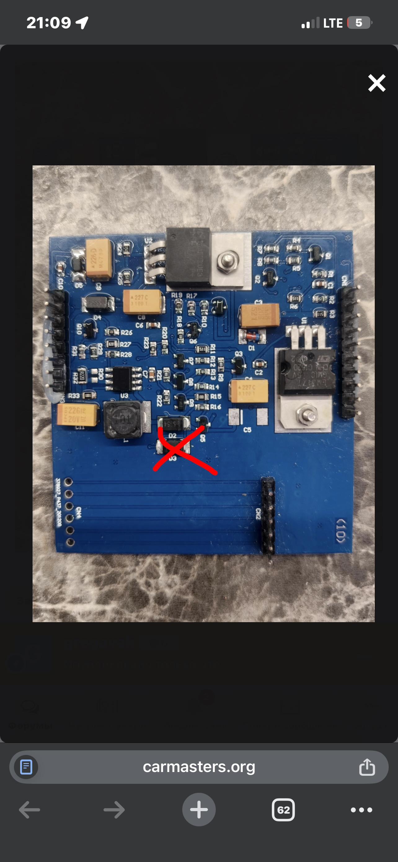

SlaDER1987 0 Опубликовано 5 февраля Поделиться Опубликовано 5 февраля Вот так если убираю диод D3 Запуск теста --- Тест VCC = 3V --- ADC0 (контакт 41) = 3.1 V. OK --- Тест VCC = 5V --- ADC0 (контакт 41) = 4.7 V. OK --- Тест 10/12V --- Uвых = 10V ADC2 (контакт 43) = 4.2 V. НЕИСПРАВНОСТЬ. ADC3 (контакт 44) = 2.1 V. НЕИСПРАВНОСТЬ. Uвых = 12V ADC2 (контакт 43) = 4.4 V. НЕИСПРАВНОСТЬ. ADC3 (контакт 44) = 2.2 V. НЕИСПРАВНОСТЬ. --- Тест внешнего питания --- Выключено: 0.0 V. OK Включено: 4.8 V. OK --- Тест выводов --- PORTD.1 (вывод 6): OK. PORTE.0 (вывод 7): OK. PORTE.1 (вывод 8): OK. PORTE.2 (вывод 9): OK. PORTE.3 (вывод 10): OK. PORTE.4 (вывод 23): OK. PORTE.5 (вывод 24): OK. PORTE.6 (вывод 25): OK. PORTE.7 (вывод 27): OK. PORTD.6 (вывод 5): OK. PORTA.0 (вывод 20): OK. PORTA.1 (вывод 21): OK. PORTA.2 (вывод 22): OK. PORTB.0 (вывод 19): OK. PORTB.3 (вывод 18): OK. PORTA.5 (вывод 2): OK PORTA.6 (вывод 17): ok PORTA.7 (вывод 1): ok PORTB.4 (вывод 16): OK PORTB.6 (вывод 4): OK PORTB.5 (вывод 3): OK ------------------------------ Тест завершен. Ошибок: 4 4 часа назад, gregavak сказал: У вас все впорядке. Включайте напрямую кабель 50см И еще зачистите спиртом контакты конекторов плат. Удаляйте лишний диод Ссылка на комментарий Поделиться на другие сайты Поделиться
Nikolas77777 0 Опубликовано 7 февраля Поделиться Опубликовано 7 февраля В 23.01.2026 в 22:48, oleg-cherny сказал: Резисторы на делителе напряжения проверьте. Либо на заглушке резистор вместо 100 Om 10. Спасибо всем за помощь....----С проблемой своей разобрался.... Сам перепутал резисторы на заглушке 43-44 контактов. И из-за этого была проблема напряжения 44-го контакта. Виктор V 1 Ссылка на комментарий Поделиться на другие сайты Поделиться
