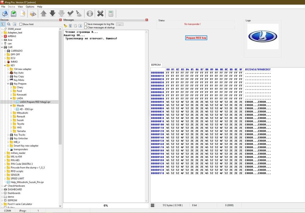

AliaksandrD 0 Опубликовано 23 декабря, 2021 Поделиться Опубликовано 23 декабря, 2021 Добрый день . Обнаружена такая проблема. Программатор проходит тест общий без ошибок. Но если запустить тест на транспондер статус программатора error даже если само устройство к нему не присоединено. Возвращаюсь к общему тесту все нормально. Подскажите куда рыть. Ссылка на комментарий Поделиться на другие сайты Поделиться
