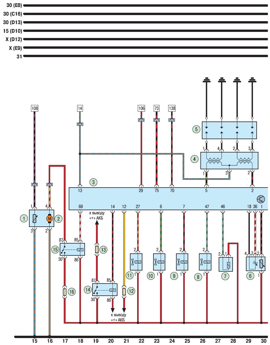

Зураб 42 Опубликовано 23 ноября, 2014 Поделиться Опубликовано 23 ноября, 2014 Столкнулся с проблемкой. не доходит плюс от реле до насоса.Временно кинули напрямую.Хотелось бы разобраться.Где то посредине разъем. Где находится не нашел.Может кто разбирал этих китайцев, подскажите чтоб всю машину не колупать.(Картинка не прекрепилась) Ссылка на комментарий Поделиться на другие сайты Поделиться
Ан.Дрей 100 Опубликовано 23 ноября, 2014 Поделиться Опубликовано 23 ноября, 2014 все как всегда -руками .начинаем с питания , предох. реле и т.д если установлена сигналка , возможно тоже блокирует Ссылка на комментарий Поделиться на другие сайты Поделиться
Зураб 42 Опубликовано 23 ноября, 2014 Автор Поделиться Опубликовано 23 ноября, 2014 Провод от бензонасоса желтый с красной полосой.На реле приходит уже розовый.Где то же переход есть?Сигналка блокирует стартер. Проверил других нет. Ссылка на комментарий Поделиться на другие сайты Поделиться
kuzovat 51 Опубликовано 23 ноября, 2014 Поделиться Опубликовано 23 ноября, 2014 http://www.autoprospect.ru/chery/amulet/images/2462.jpg На схеме виден разъем.Нужно его проверить. Ссылка на комментарий Поделиться на другие сайты Поделиться
Зураб 42 Опубликовано 23 ноября, 2014 Автор Поделиться Опубликовано 23 ноября, 2014 Я эту картинку и хотел прекрепить. В мануале обозначения колодки нет.Весь кавролин снимать не охота. Завтра с утра приедет. будем искать. Ссылка на комментарий Поделиться на другие сайты Поделиться

dimasn 6 Опубликовано 2 февраля, 2015 Поделиться Опубликовано 2 февраля, 2015 Фишка под ковролином в ногах заднего пассажира. Зураб 1 Ссылка на комментарий Поделиться на другие сайты Поделиться
kola1 0 Опубликовано 3 февраля, 2015 Поделиться Опубликовано 3 февраля, 2015 Опередили именно фишка под ковролином в ногах заднего пассажира, было несколько случаев с проблемой в ней. Ссылка на комментарий Поделиться на другие сайты Поделиться
