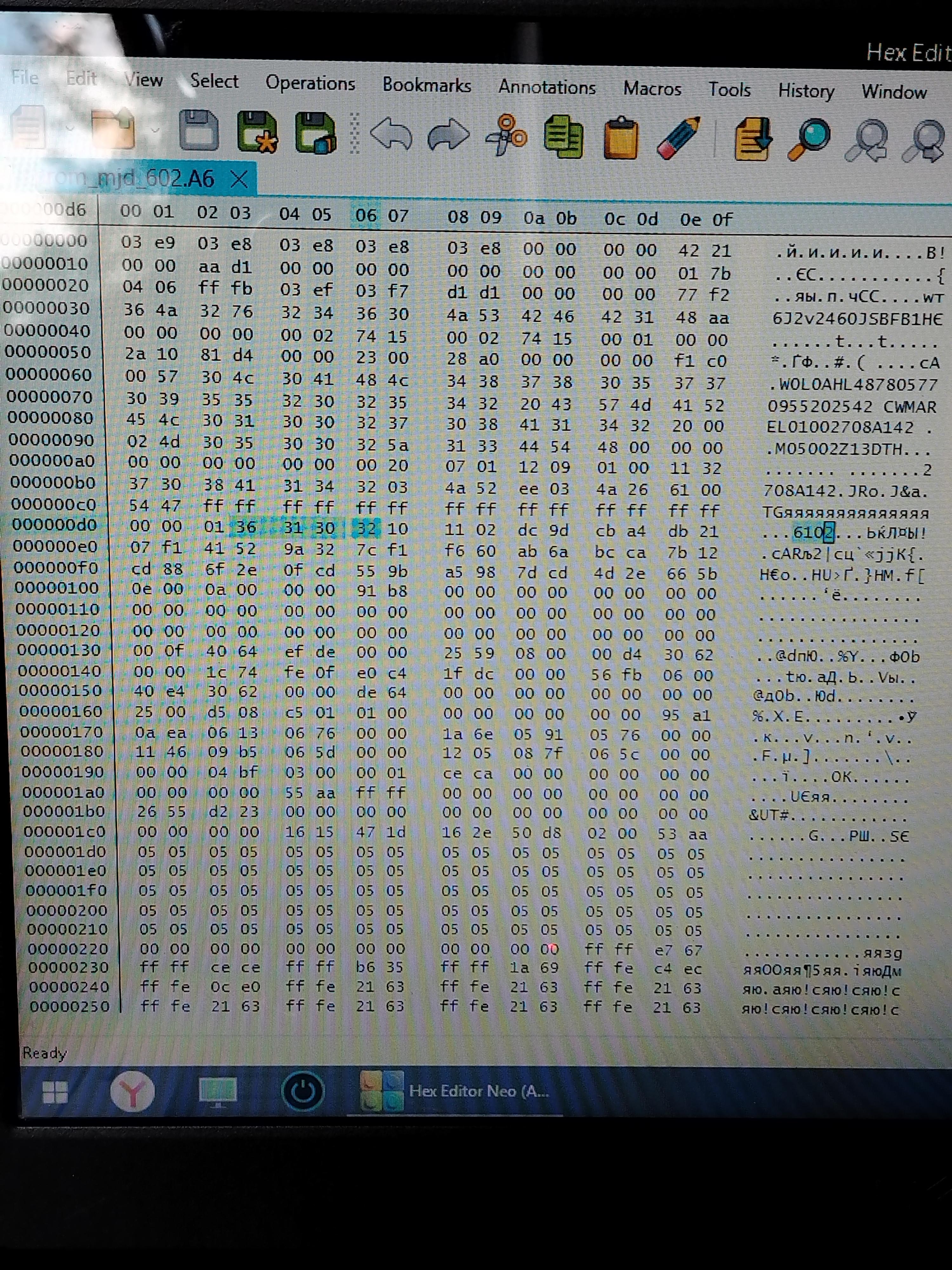

Proshyvaka 0 Опубликовано 27 июля Поделиться Опубликовано 27 июля Пин в епром моторника mjd602.a6 Opel astra h 2007. Eprom Mpps v18. Pin 6102 в открытом виде. Vadim Bogat 1 Ссылка на комментарий Поделиться на другие сайты Поделиться
