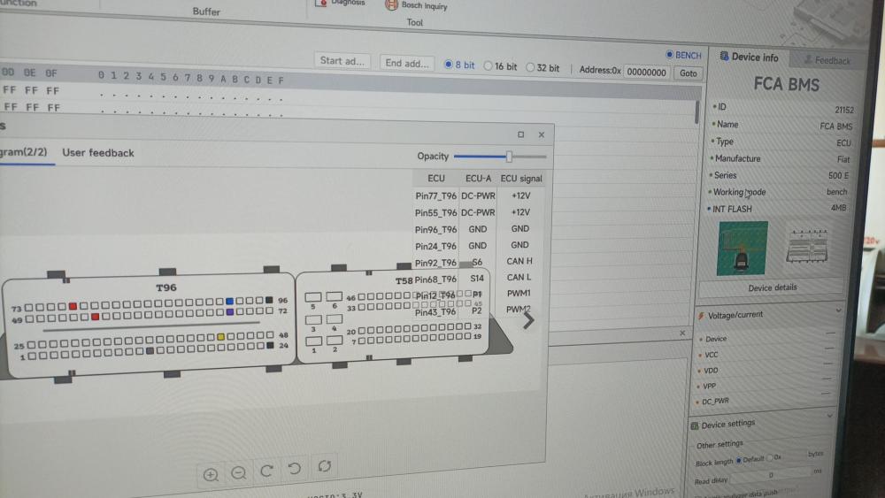

Ellab_Od 31 Опубликовано 21 октября, 2024 Поделиться Опубликовано 21 октября, 2024 Всем доброго дня, что бы не плодить темы решил спросить тут. Нужна схема или распиновка ВВБ Fiat 500E 2014. Цель - подключить питание 12в и CAN на столе для диагностики, машина далеко. Спасибо заранее Ссылка на комментарий Поделиться на другие сайты Поделиться
